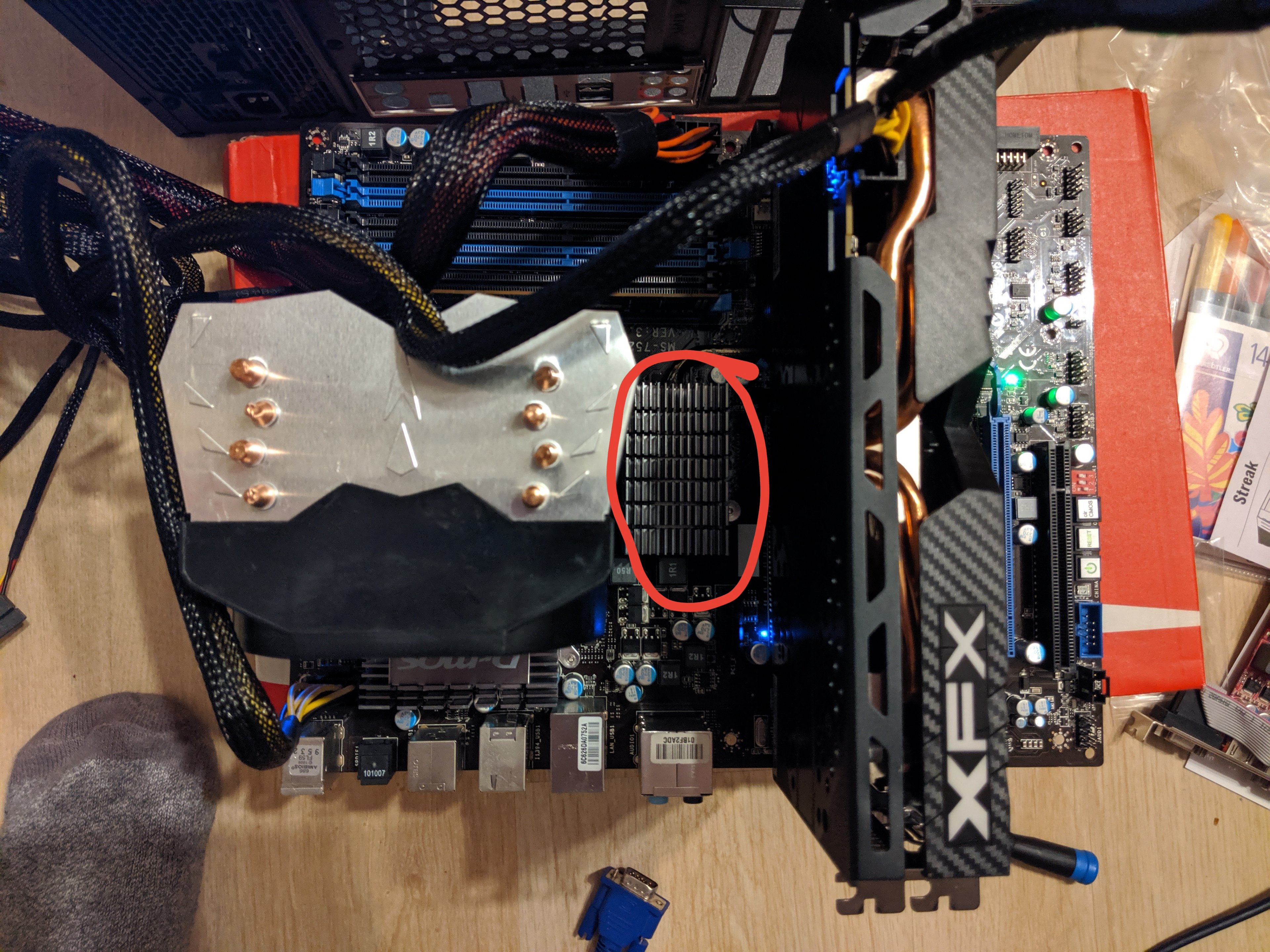

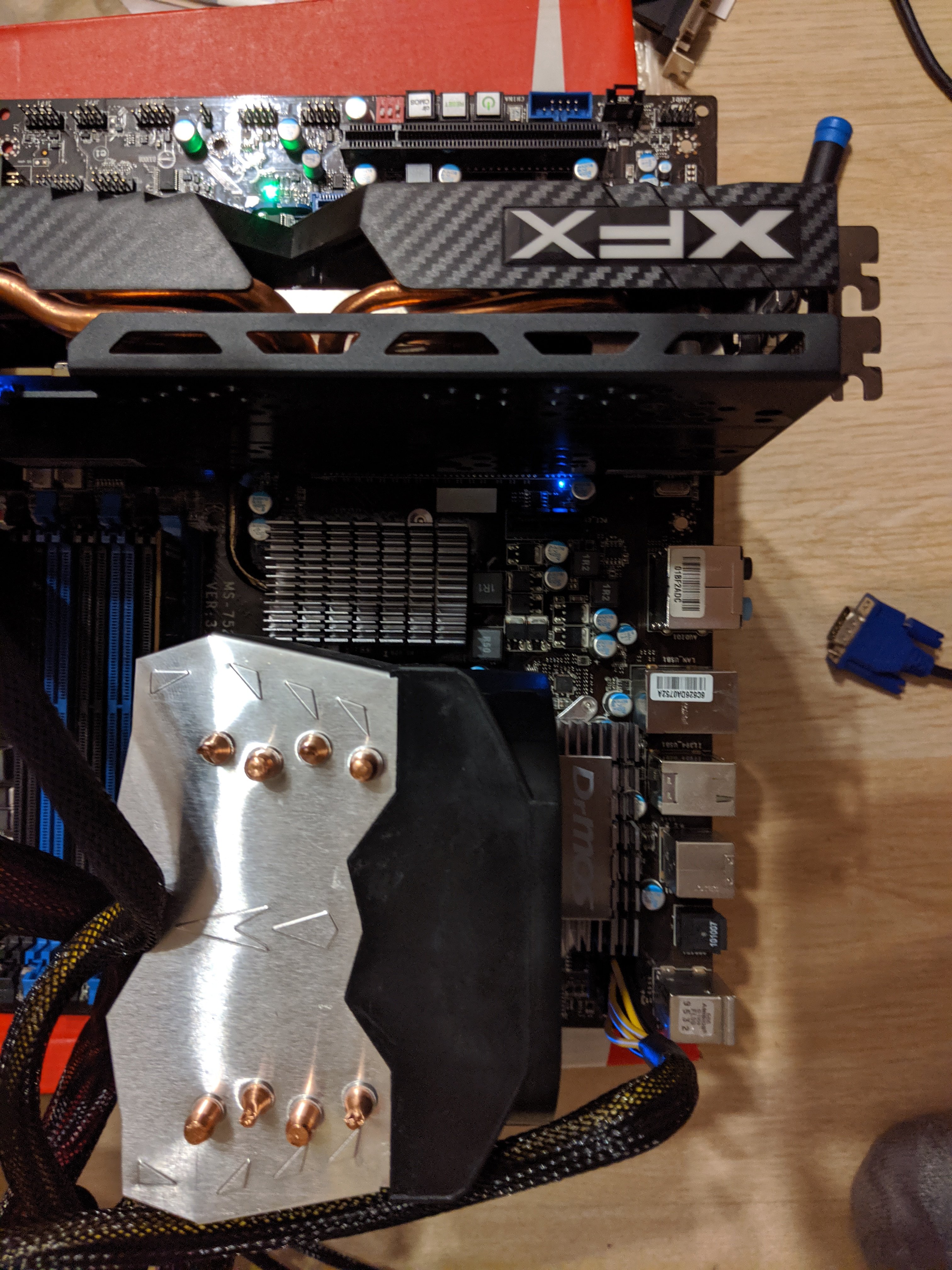

Hallo liebe Computer Base Community,
Ich schildere euch Mal mein Problem:
Ich habe mir ein paar PC Komponenten gekauft,alle (Bis auf Gehäuse und Netzteil) gebraucht aber nicht von Privatpersonen, und nach dem Zusammenbau wollte der PC nicht starten.

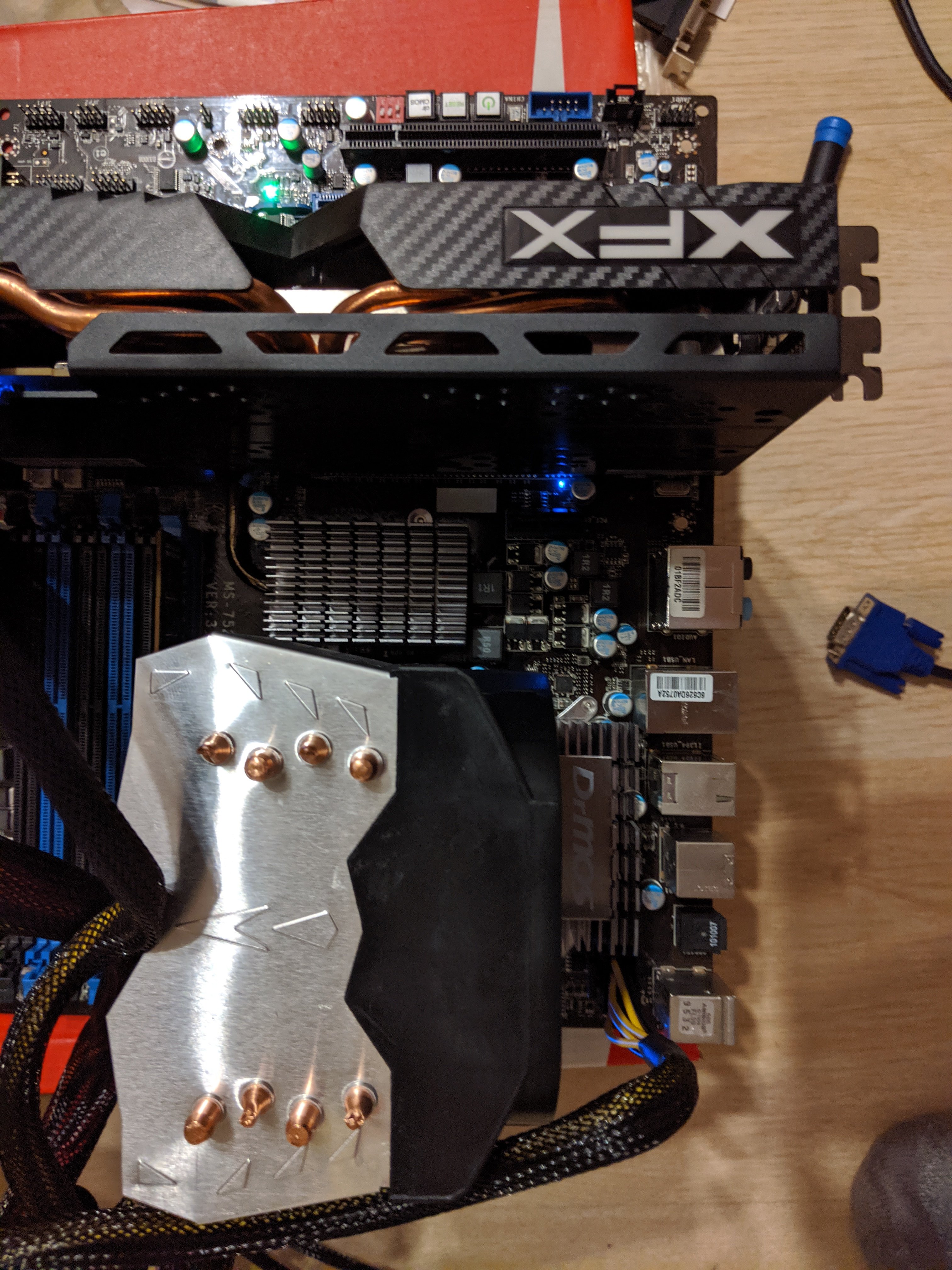

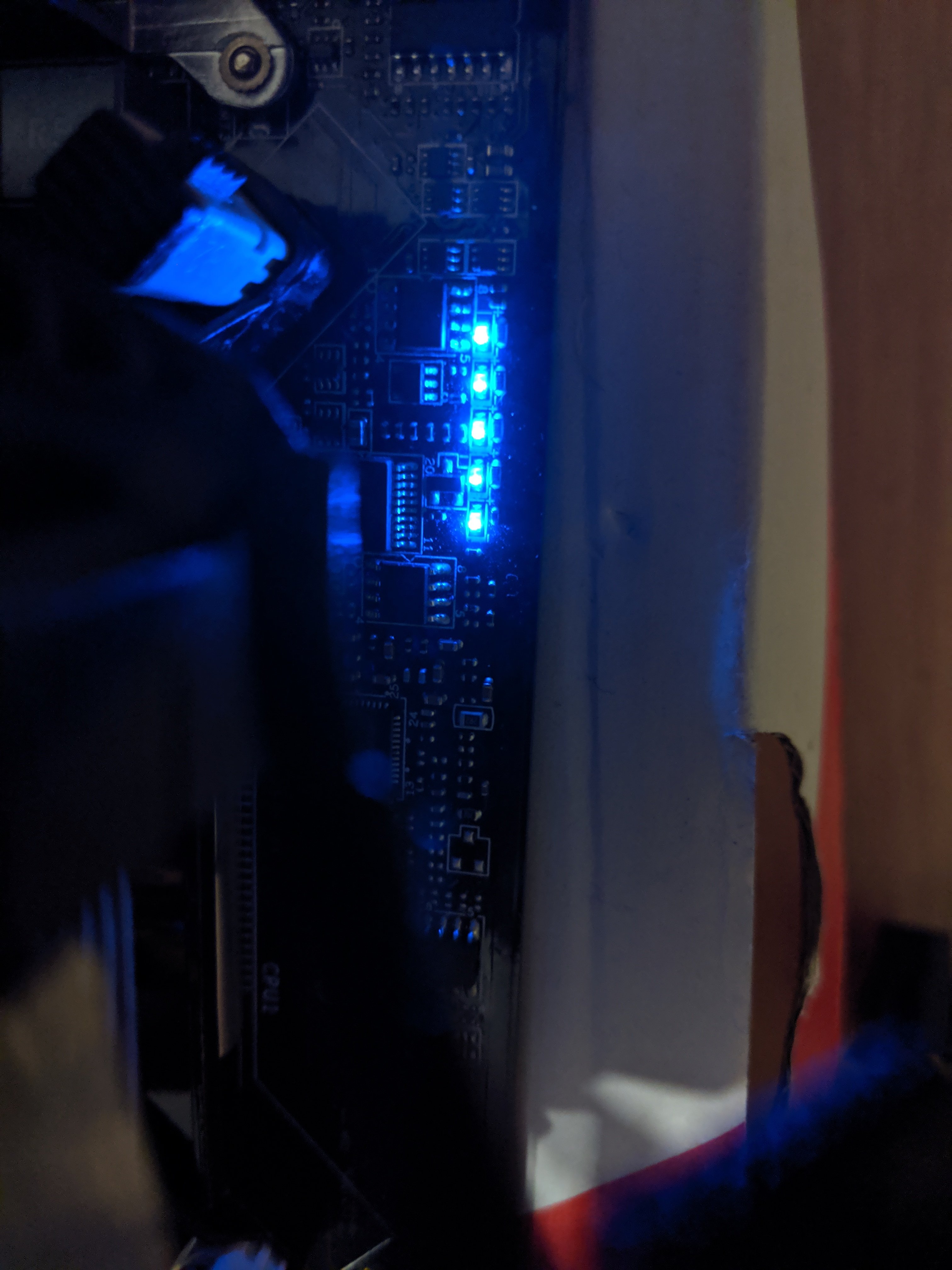

Wenn ich auf den Startknopf drücke geht kurz alles an, alle Signalleuchten auf dem MB leuchten in der richtigen Farbe,aber ich bekomme kein Bild.
Ich habe nun bereits ein anderes Netzteil getestet und eine andere GPU und CPU, alles ohne Erfolg.
Immer der selbe Fehler, alle Lüfter drehen kurz (ca 15 sek) gefolgt von einem Neustart,und immer so weiter.
Ich Liste euch Mal folgend meine Komponenten auf + die Ersatz Teile mit denen ich getestet habe. Ich bin mittlerweile mit meinem Latein am Ende und würde mich sehr über eure Hilfe freuen.
Mir ist beim Schreiben des Threads aufgefallen das ein Teil auf dem Mainboard extrem heiß wird,ich habe die Stelle Mal mit einem Roten Kreis auf dem Bild Markiert.
Schonmal vielen Dank für eure investierte Zeit.
Liebe Grüße
Daniel

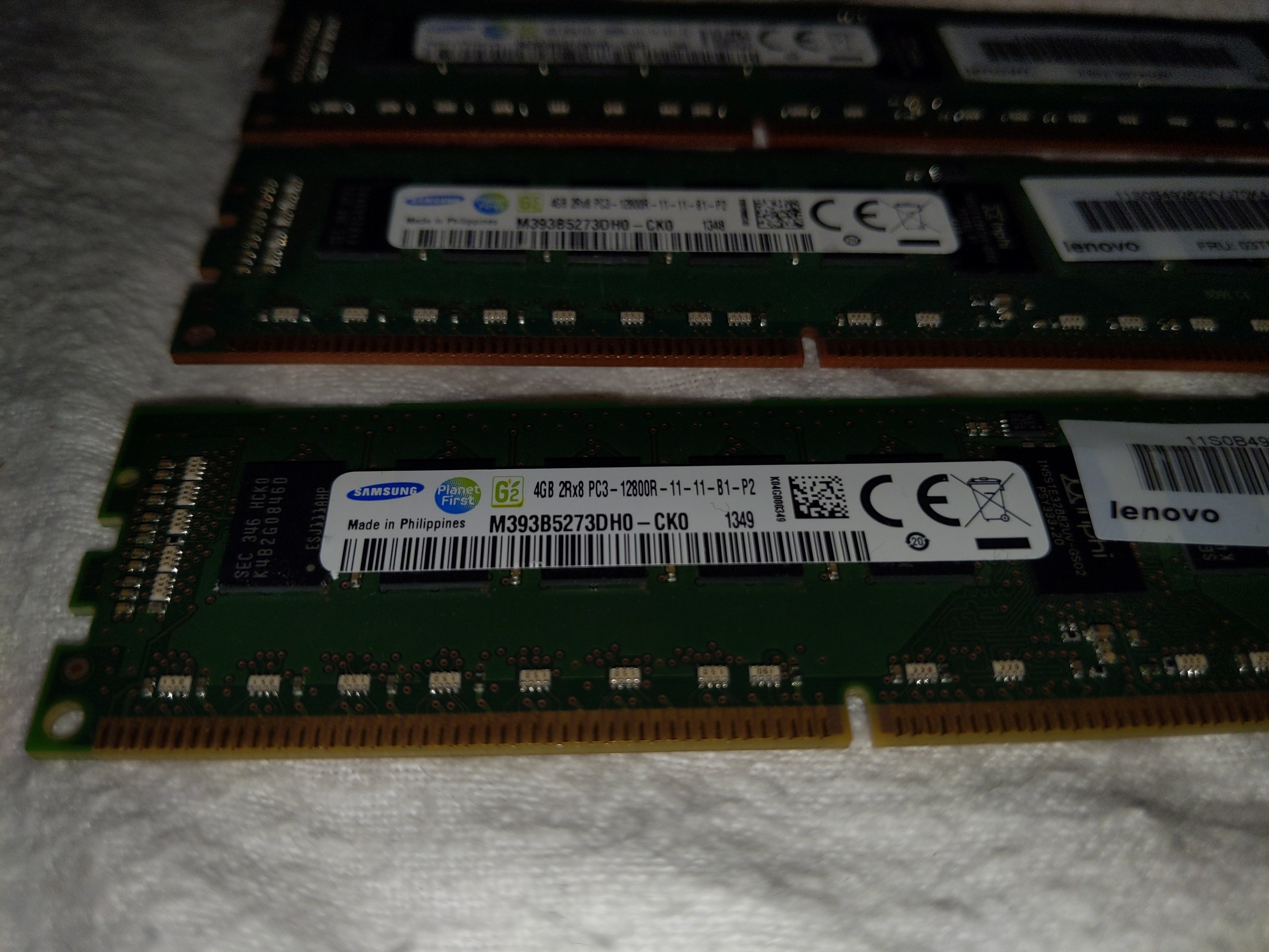

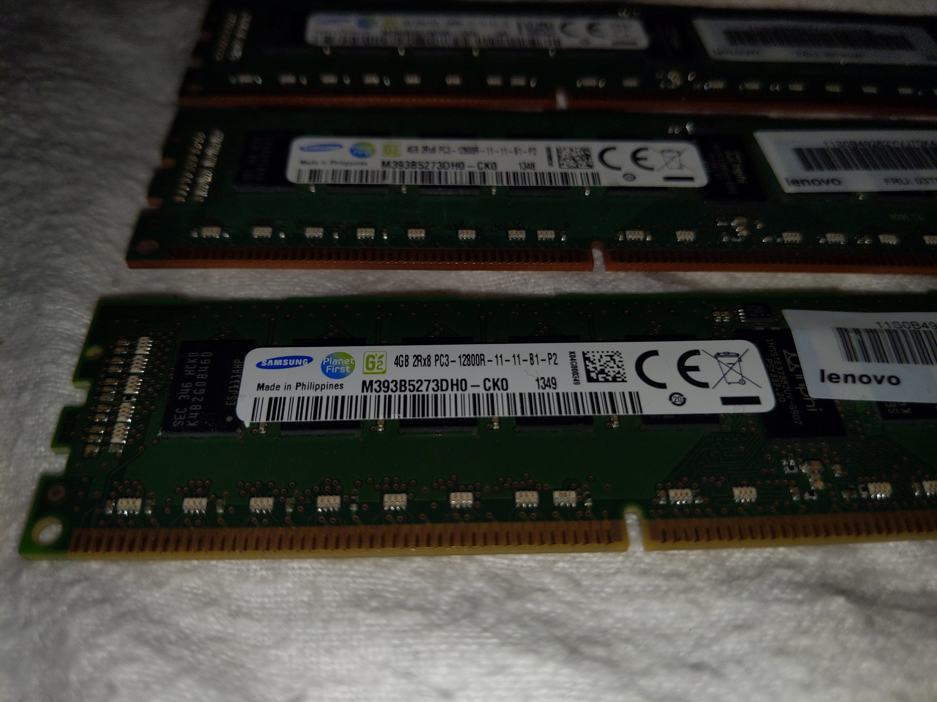

RAM: Noch zu Hause gehabt, Bild im Anhang (Alle 6 RAM Riegel einzeln getestet)

Bios batterie fehlt
ich hoffe der kaufpreis lag bei 150€ oder weniger
Reaktionen: emeraldmine, Ferdinand!, fixedwater und eine weitere Person
Hast du die Batterie ausgebaut oder fehlt die generell?
Nebenbei ist der CPU Kühler falsch herum montiert.
Die Cpu Supportliste sieht seltsam aus aber der 920 wird laut der Liste erst ab Bios 8.9 Unterstützt und der 5750 steht gar nicht drauf allerdings glaub ich nicht das die Liste vollständig ist.

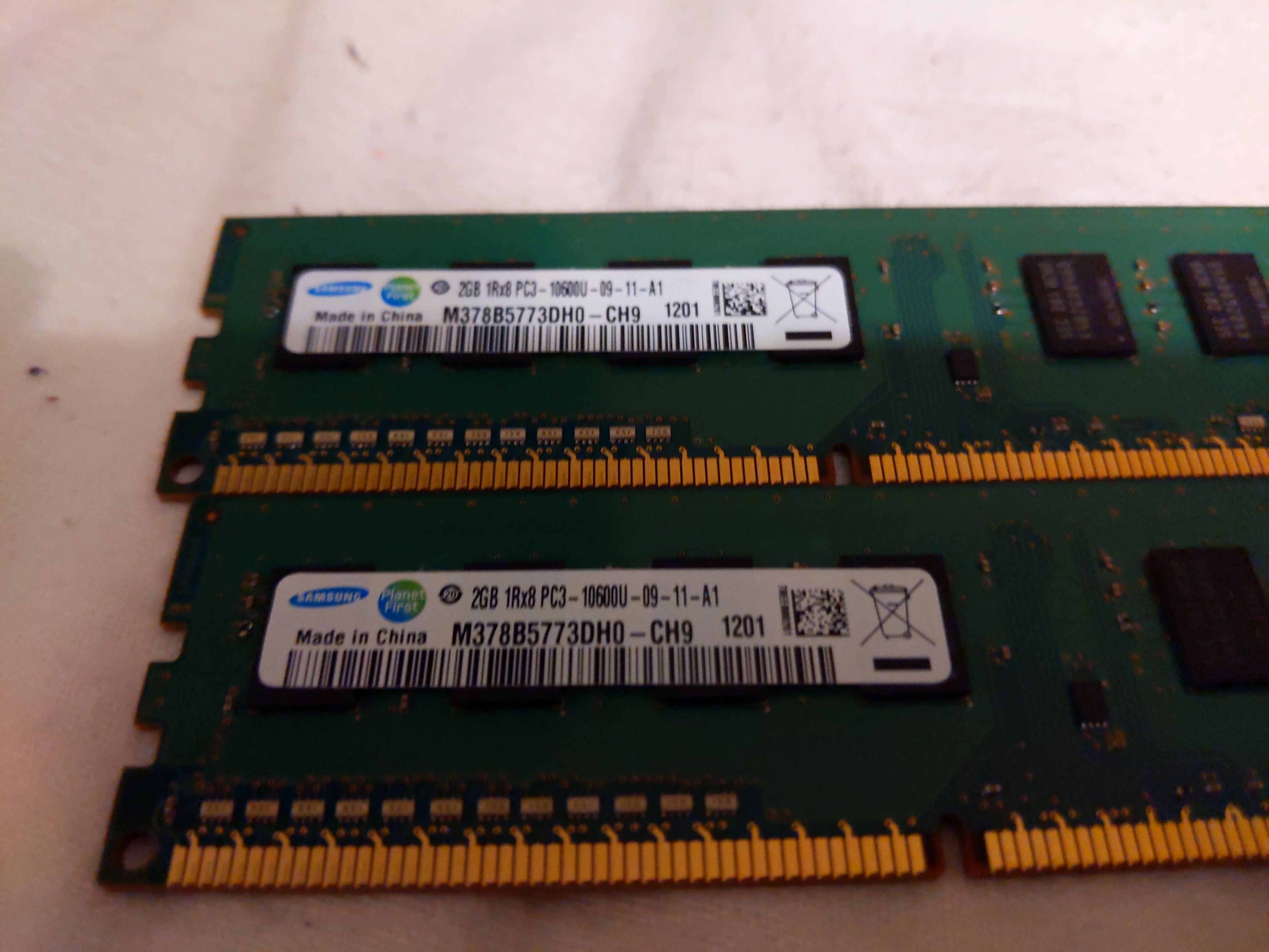

der komplette ram auf bild 2 wird schonmal nicht funktionieren
das is registered ram.
Erstmal danke für die schnellen Antworten, BIOS Batterie habe ich zum testen nur einmal rausgemacht,das hat nichts mit dem Problem zu tun.
Ausgegeben habe ich nicht viel,aber trotzdem habe ich ja funktionierende teile gekauft.

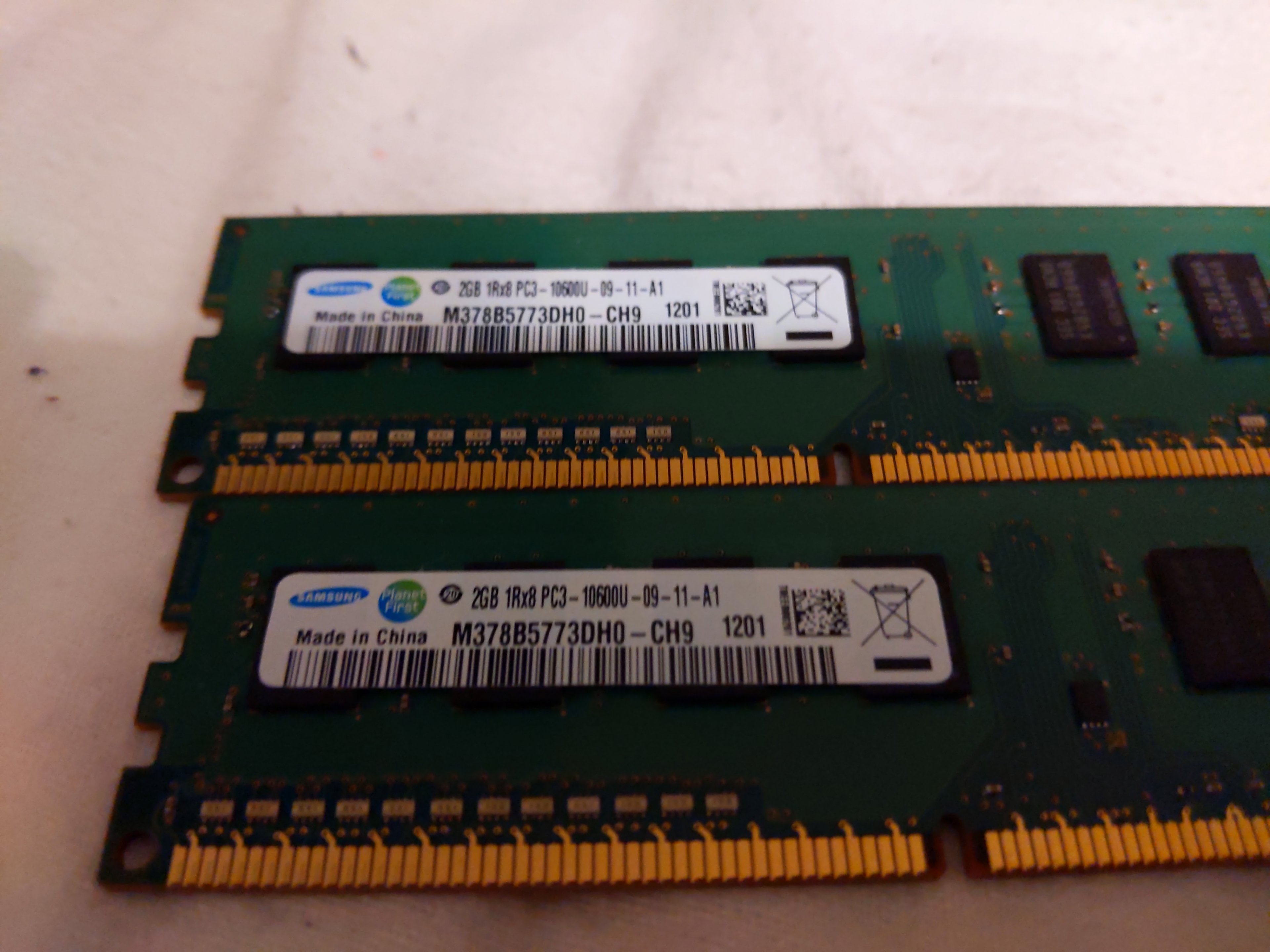

@Energieriegel, der andere RAM schon? Habe wie gesagt alle auch einzeln getestet.
laut MB Verkäufer wird der I7 920 mit der Jetztigen BIOS Version Unterstützt.
der auf bild 3 is ok
emeraldmine schrieb:
@ den Post #7 , da steht ein "R" am Ende der Speicherriegelbezeichnung.
Achso, danke für den Tipp. Hatte ich aus Leichtsinn garnicht drauf geachtet
Jetzt bin ich zwar ein bisschen schlauer, aber mit dem UDIMM RAM funktioniert ja trotzdem nichts..

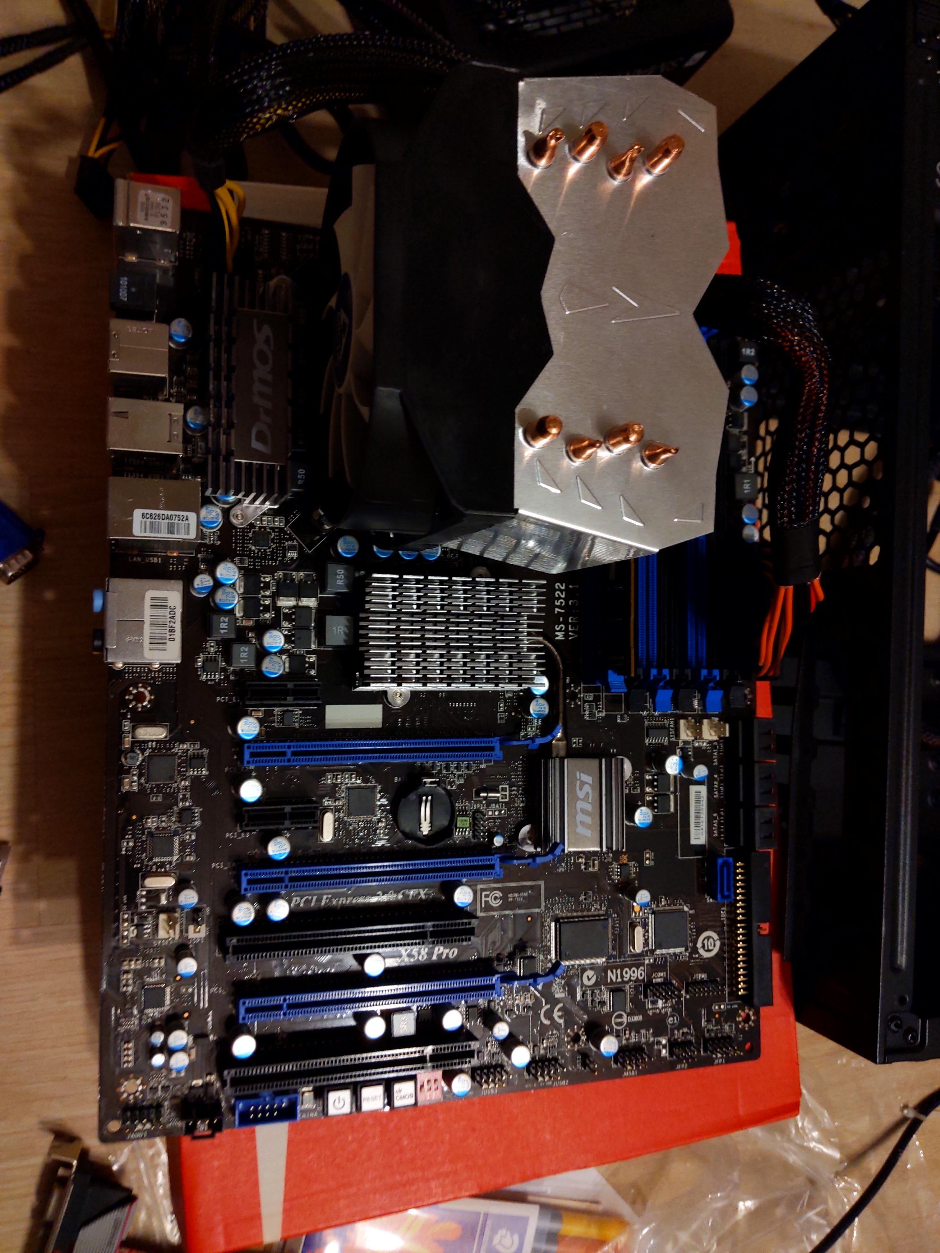

@ TE , den rosa Schaumstoff entfernen ! Im Grunde soll der Kunststoff da LEITFÄHIG sein.
Ansonsten probiere nochmal alle PCIe x16 Slots mit der kleinen Grafikkarte durch.

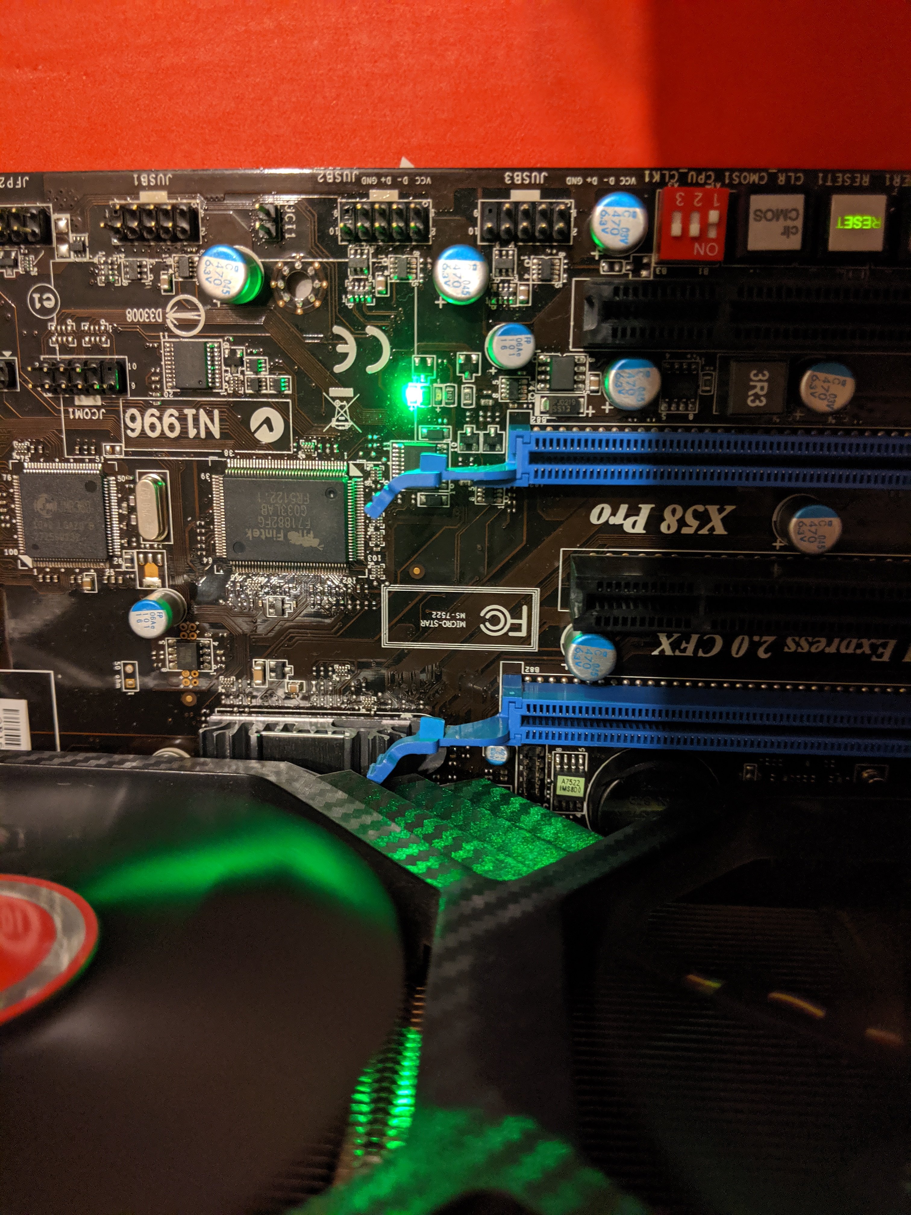

Ferdinand! schrieb:
Laut Handbuch mit einem Ram Riegel den zweiten Slot (A0) verwenden.
Ich weiß garnicht was ich sagen soll aber das ist die Antwort.
Ich habe den Riegel in den A0 Slot gesteckt und es funktioniert, PC startet und ich komme ins BIOS.
Vielen Dank an alle für die Hilfe!
