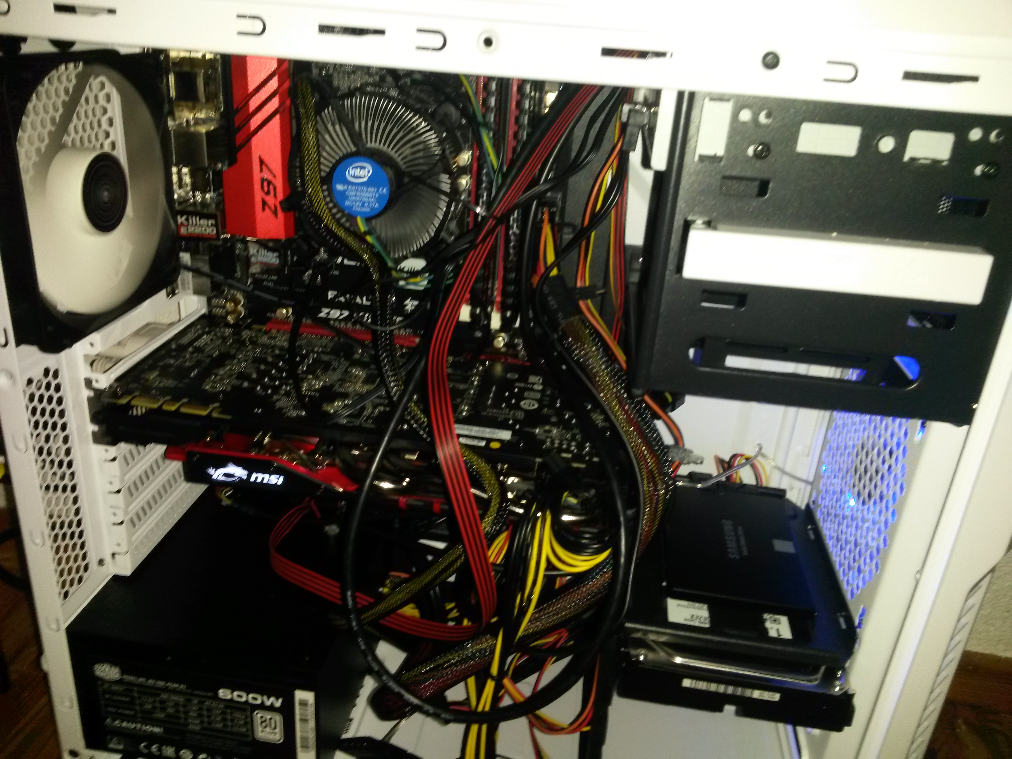

Mach mal ein Bild vom Innenleben deines PCs und poste das hier.
Evtl. werden die Lüfter verdeckt und können nicht richtig arbeiten.
Was für Lüfter nimmst du eigentlich?
Auf dem Gehäuse-Dach sind auch noch 2 Lüfter
Der CPU-Kühler ist der Boxed-Kühler.
Und die vier Gehäuse-Kühler sind die vom Gehäuse.
Und die Lüfter sind wie montiert?
Blasen sie die Luft ins Gehäuse oder wird die Luft raus befördert?
Grundsätzlich sollte es so aussehen, dass die Luft unten vorn rein geblasen wird und hinten wieder hinaus.

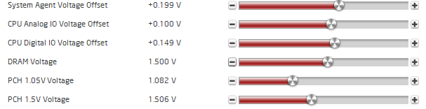

Der Peformance-Mode wird bei mir gar nicht supported.
Bei den anderen Einstellungen ist mir aufgefallen, dass das ein wenig anders ist, als bei dem Artikel:

Wenn ich das richtig sehe, ist da nur ein Stecker an der Grafikkarte dran! Kann es aber leider nicht
wirklich gut auf dem Bild erkennen.
Nein, es sind beide dran.
