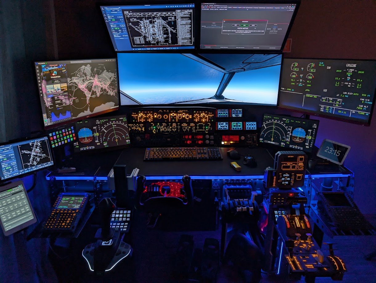

ich habe seit 2020 einen Flugsim-PC, der bis vor einigen Tagen absolut stabil lief und weder Abstürze noch andere Probleme hatte. Meine Hardware findet ihr unten in meiner Signatur.
Für mein Flugsimulator-Setup sind über 25 USB-Geräte angeschlossen, die über drei USB-Hubs betrieben werden.
Vor etwa einer Woche kam es während eines Fluges plötzlich zu einem Neustart des PCs – etwas, das in den letzten sechs Jahren nie passiert ist.
Teilweise mache ich sehr lange Flüge von 16 Stunden, was jedoch eher selten vorkommt. Häufiger sind Flüge von 8 bis 10 Stunden, bei denen der PC bisher immer stabil lief.
Wie gesagt, vor einer Woche hatte ich den ersten unerwarteten Neustart. Ein paar Tage später startete ich einen Flug von etwa 7 Stunden, doch der PC ging nach 1–2 Stunden plötzlich aus, während ich nicht zu Hause war.
Als ich zurückkam, stellte ich fest, dass auch der zweite PC aus war. Außerdem war die Sicherung im Keller ausgelöst. An diesem Tag wurde allerdings eine neue Steckdose im Keller über meinen Zähler installiert, daher bin ich unsicher, ob das Zufall war oder einen Zusammenhang hat.
Auffällig ist jedoch, dass nicht das komplette Haus betroffen war, sondern nur der Stromkreis, an dem der PC hängt.
Nachdem ich die Sicherung wieder eingeschaltet hatte, zeigte das Mainboard beim ersten Start eine Fehlermeldung bezüglich einer USB-Überspannung.
Ich habe daraufhin alle USB-Hubs vom Strom getrennt, danach funktionierte der PC wieder normal. Anschließend konnte ich einen 7-Stunden-Flug ohne Probleme durchführen.
Gestern wollte ich einen 2–3 Stunden Flug machen, doch der PC startete nach etwa einer Minute im Simulator neu. Nach einem erneuten Versuch lief alles problemlos, und ich konnte den Flug erfolgreich beenden.
Das Problem tritt also sporadisch auf: Der PC kann problemlos 7 Stunden laufen, aber auch schon nach kurzer Zeit abstürzen.
Das Hauptproblem ist, dass der PC einfach neu startet, ohne eine Fehlermeldung anzuzeigen. Ich habe inzwischen den automatischen Neustart deaktiviert, um beim nächsten Mal eventuell eine Fehlermeldung zu sehen.
Aktuell vermute ich ein Problem im USB-Bereich. Allerdings habe ich etwas Angst, systematisch auf Fehlersuche zu gehen, da sehr viele Geräte angeschlossen sind und es schwierig sein könnte, die Ursache zu finden.
Mir ist klar, dass man aus der Ferne keine direkte Lösung geben kann.
Ich würde mich aber über Tipps freuen, was ich als Nächstes überprüfen sollte, was ich beobachten kann und wie ich am besten bei der Fehlersuche vorgehe.

Zusätzlich betreibe ich einiges an Hardware für den Flugsimulator, darunter ein FMC, eine Autopilot-Einheit, mehrere Stream Decks, einen Throttle sowie weiteres Zubehör.
Ich poste gleich noch ein Foto, damit ihr euch ein besseres Bild vom Aufbau machen könnt.
Die drei USB-Hubs verfügen selbstverständlich über eine eigene Stromversorgung. Das gesamte Setup mit den USB-Hubs (vor etwa zwei Jahren gekauft) lief bisher immer problemlos.

Schönes Setup :)
Wenn das Mainboard schon Überspannung an den USB Ports anzeigt, wird vermutlich einer der Hubs Probleme bereiten.
Sofern in der Ereignisanzeige nichts steht, kannst du nur alle drei tauschen oder dich durch probieren.
Was sagen denn die Temperaturen vom PC und wird ggf. ein Hub spürbar heißer als die anderen?
Bei den aktuellen Temperaturen, könnte auch hier die Ursache liegen.
Belüftung der ganzen Peripherie usw. passt?
