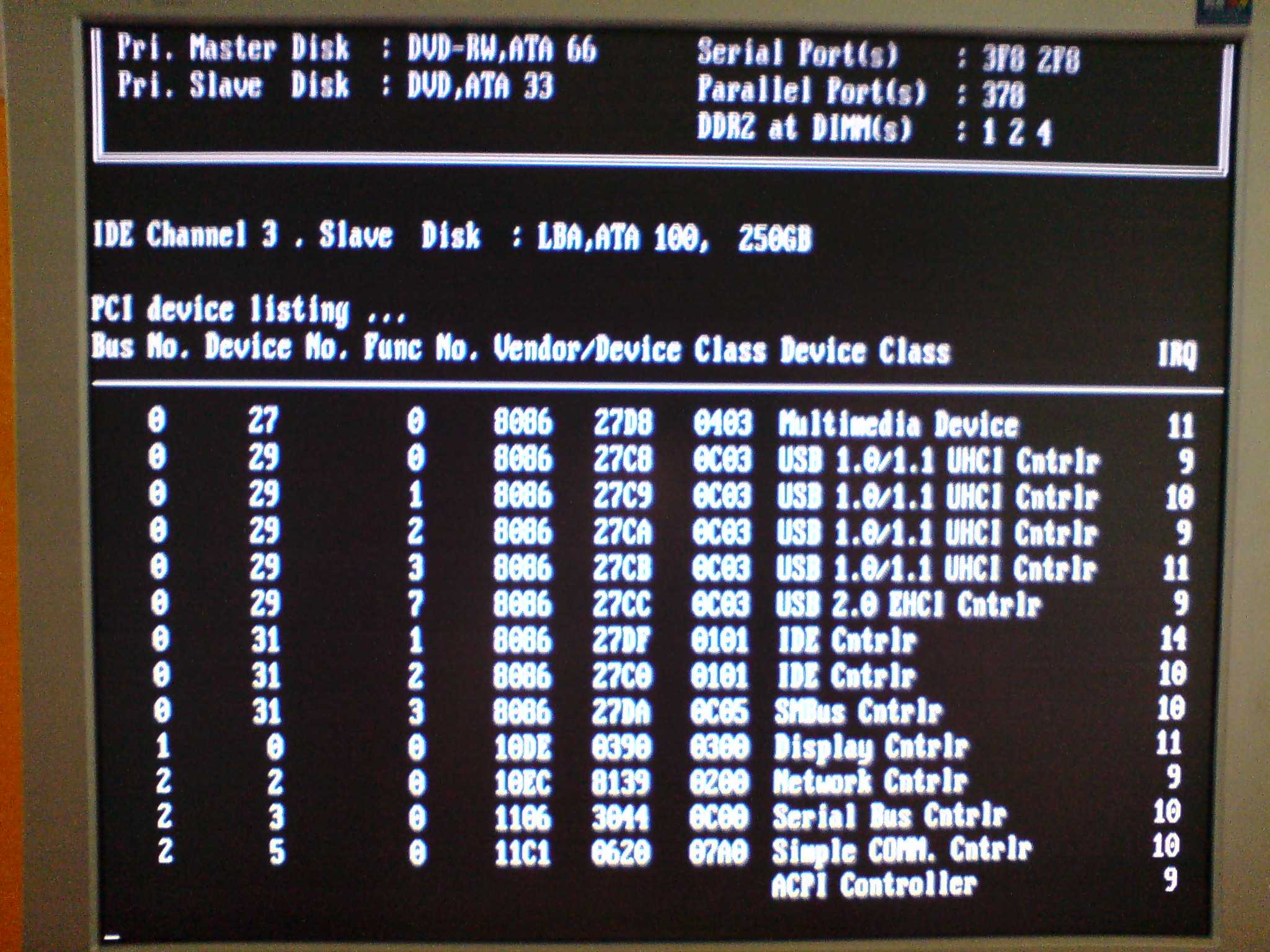

Hallo Liebe Computerbase´ler
folgendes Problem,
Wenn ich meinen PC starten möchte komme ich nur bis zum Bios Screen.
Ab da blinkt unten links in der ecke ein weißer Strich, der auch nicht mehr aufhört zu blinken...
Vorgeschichte:
habe meinen alten PC formatiert (Medion MD 8800), weil das sowieso mal wieder anstand.
Habe Windows Vista und die Treiber von der Medion Homepage einzeln installiert.
Bei dem W-Lan Treiber gabs leider Probleme, denn als ich neustartete, hat mir Windows geschrieben, dass eine xxx. sys nicht geladen werden konnte. (Ralink Datei, weiß nur nich mehr wie die heißt)
also abgesicherter Modus gestartet und wieder runtergeschmissen. Dann direkt von der Ralink Homepage geladen und installiert, einwandfrei.
Nächsten Morgen gestartet und siehe da - beim Booten hängt der Pc fest.
Der weiße Strich unten links im Biosscreen blinkt einfach vor sich hin.
Normalerweise verschiebt sich das Bild um eine Zeile nach unten und es kommt Verifying DMi pool data oder iwie sowas.
Habe es mit Cmos clear versucht, funtze auch 2-3 mal nun mittlerweile leider nicht mehr.
Anmerkung: Der weiße Strich blinkte nur vor sich hin, wenn ich auf Ausschalten gegangen bin. Beim Bestätigen auf Neustart, konnte der PC ganz normal starten
Anhang: Windows Bootscreen ( Handy)
Weiß jemand Rat von euch?

Erst mal im BIOS schauen, ob alle Laufwerke richtig erkannt werden.
Joa die Laufwerke werden erkannt: Brenner, DVD Laufwerk sowie die Festplatte.
Was mir noch aufgefallen ist, wenn ich eine CD/DVD einlege, dass das Laufwerk beim
neustarten die eingelegte scheibe gar nicht liest.
Es rattert nicht oder läuft irgendwie an.

Ach, dass war also der weitere Multimedia Device. Ich dachte zu erst. dass es der Onboard Audiocontroler war. In welchem Slot hattest du die TV-Karte drinnen? Wenn man sich den Screenshot ansieht sind deine Grafikkarte, deine USB Ports und die TV-Karte auf IRQ 10. Hast du den 1. PCI Slot dafür verwendet?
Das darf nicht sein.
Gruß Andy
Hat vor der neuinstallation aber wunderbar funktioniert.
ich habe auch nur 1 slot wo die tv karte überhaupt reinpasst:D ist halt medion
kannste mir vllt erklären was IRQ 10 bedeutet?
und warum darf der 1. pci slot nciht verwendet werden?
Wenn zu viele Geräte auf einen IRQ zugreifen kommt es zu (sagen wir mal) Unabstimmigkeiten. Somit wird ein Gerät vom anderen blockiert.
Gegebenfalls hast du die Möglichkeit die Einstellung manuell vor zu nehmen, und dem jeweiligen Gerät einen anderen IRQ Port zu zu teilen. Das ist bei OEM Board allerdings nicht immer gegeben. Häufig kannst du dort fast gar nichts mehr einstellen.
Ich weiß jetzt nicht, wie das Board bestückt ist. Ich denke allerdingst, dass du vielleicht noch 3 PCI-Ports zur Verfügung hast. Steck die TV Karte doch mal in den 2. PCI-Port. Ich weiß allerdings bis heute nicht, warum es nichts ausmacht, wenn Ethernet (Netzwerkkarte) und Grafikkarte auf den gleichen Port zugreifen.
Gruß Andy
