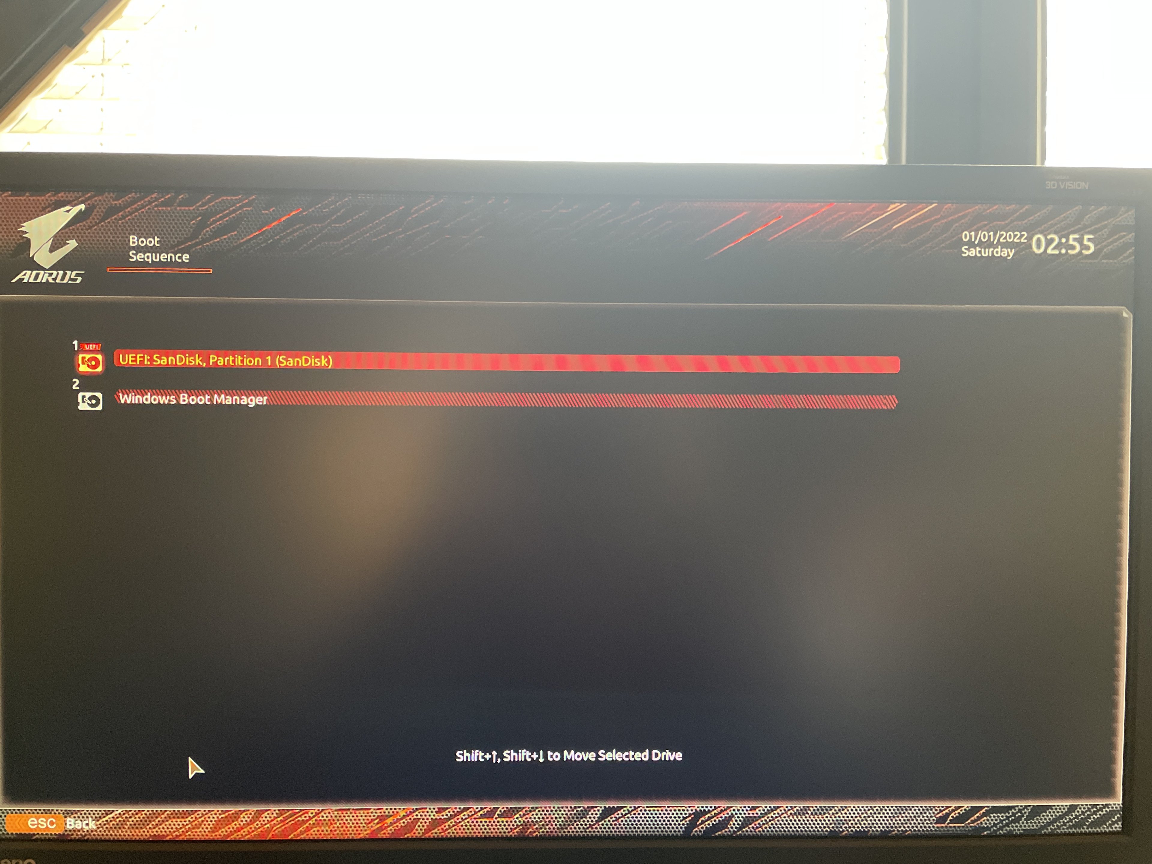

Ich habe im Boot Manager den Stick in der Reihenfolge nach ganz oben geschoben und dann Save und Exot gedrückt jetzt habe ich wieder Black Screen und nichts passiert.
Wie ist der Stick denn vorbereitet? Mit dem MediaCreationTool oder mit Rufus?
Da dein Bild nach meiner Antwort kam, was passiert wenn du den Windows Bootmanager an erste Stelle setzt?
Dabei den Stick entfernst.
Der Boot Manager ist da immer also auch wenn kein Stick drin ist da passiert nichts wenn ich nur den laufen lasse also auch blackscreen und sonst nichts.
