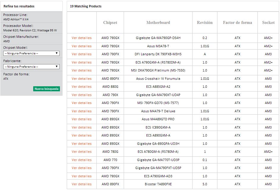

Hey Leute,
Habe nun was auf der AMD Website gefunden.
Hier schlägt es mir Mainboards vor, die Kompatibel mit meinem CPU sind.
Was mir jedoch noch unklar ist, wo ich heraus finde, welchen Chipset ich habe.
MS-7646 Medion
hier wird nicht unbedingt ein anderes MB passen - Medion - MS-7646 (OEM) - NUR von hier die BIOS-Version nutzen -
