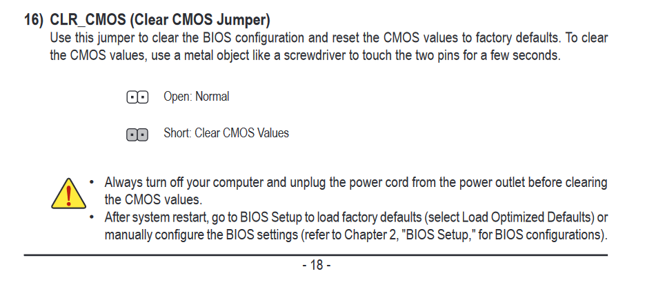

"CMOS reset" durchführen und dann nochmal versuchen zu starten. Schlitzschraubendreher nehmen und die 2 PINs "kurzschließen.
Handbuch - Seite 18 - https://download.gigabyte.com/FileList/Manual/mb_manual_b450m-ds3h_e_v1.pdf
Wo sind diese PINs? Handbuch - Seite 4
