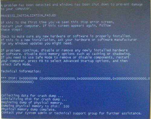

Heute ist wieder so ein Tag an dem gar nix geht...
Kann jemand was mit diesem Blue Screen anfangen?
Folgendes habe ich schon (erfolglos) probiert:
  • CMOS reset
  • Ram getauscht
  • Abgesicherter Modus --> geht nicht
  • HDD ausgebaut und mit Sea Tool Kurztest durchgeführt --> Test war erfolgreich ohne Fehler
  • Win 7 Systemstartreparatur (gebootet von DVD) --> System sagt die DVD wäre nicht die richtige, was aber eigentlich nicht sein kann, ist Win 7 Pro 64bit OEM
  • Tastatur und Maus getauscht
Heute abend nehme ich die HDD mal mit nach Hause und führe mal chkdsk durch.
PC ist ein ThinkCentre M71e 3132-B4G
4GB Ram
HDD Seagate Barracuda ST500DM002
Win 7 Pro 64bit
Hat jemand eine Idee was das sein kann?
Klar wenn nix anderes mehr geht, dann eine Neuinstallation, aber das wäre echt fatal, weil da zwei Programme drauf sind, die von ner Fremdfirma installiert und konfiguriert werden müssten.
THX
http://support.microsoft.com/kb/981833/de
Dieses Problem tritt auf, weil die Bootcat.cache-Datei beschädigt ist oder weil die Größe der Datei Bootcat.cache seit dem letzten erfolgreichen Start geändert wird.
Hinweis Die Datei Bootcat.cache befindet sich unter % SystemRoot%\system32\codeintegrity.
Um dieses Problem zu umgehen, starten Sie den Computer vom CD-Laufwerk oder USB-Laufwerk mit Windows-Installationsmedium. Löschen Sie die Datei Bootcat.cache, und klicken Sie dann starten Sie den Computer neu.
Dh ich könnte die HDD auch extern anschliessen (ist grad der Fall) und dann die Datei "Bootcat.cache" unter "% SystemRoot%\system32\codeintegrity" komplett löschen?
