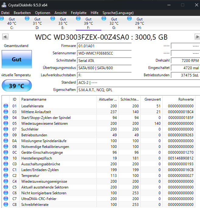

Smart ist nur ein Hinweis der bei offensichtlichen Fehler was aussagt wichtiger ist bei den Werten auf die Rohdaten zu sehen wie sehr nah die hdd bzw am ende ist.
Diese error könne auch von defekten sata Kabel herrühren.

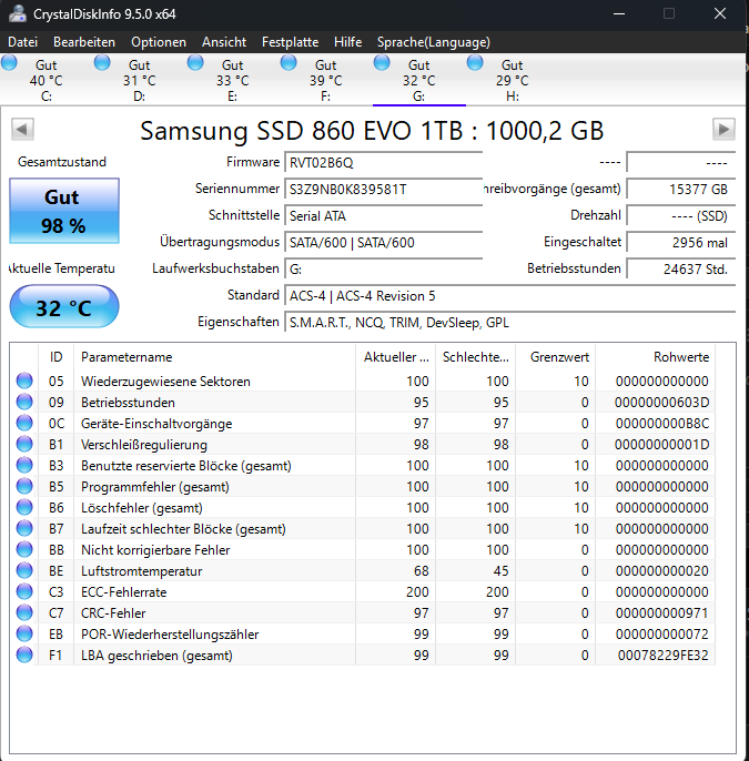

Eine Meiner SSDs ist scheinbar defekt
In der Dateisystemstruktur auf Volume "I:" wurde eine Beschädigung erkannt. ICh kann sie weder formatieren, noch drauf zugreifen. Ist aber nur ein Datenträger, nicht die System SSD.
In einer Indexstruktur des Dateisystems wurde eine Beschädigung gefunden. Die Dateireferenznummer ist 0x5000000000005. Der Name der Datei ist "<Dateiname kann nicht bestimmt werden>". Das Attribut des beschädigten Indexes ist ":$I30:$INDEX_ALLOCATION". Der Block des beschädigten Indexes befindet sich in VCN 0x0, LCN 0xffffffffffffffff. Die Beschädigung beginnt beim Offset 864 im Indexblock.
Auch in der Ereignisanzeige steht was von NTFS Beschädigung. Kann eine SSD die über einen anderen SATA Port angeschlossen sein, gleich das ganze System lahm legen?!
Laufwerk G ist übrigens die betroffene SSD welche laut Zuverlässig und Ereignisanzeige defekte übermittelt, die jedoch "ONline geprüft werden müssen". Laut der Ereignisanzeige steht die SSD jedenfalls im Zusammenhang mit einem Bluescreen der gestern zeitlich mit dem auftretenden Hardware Defekt auftritt.
Warum wird sie hier mit Zustand Gut bewertet? Oder kann es auch ein SATA Port sein?
Das Kabel oder der Port der 860er hat einen weg.

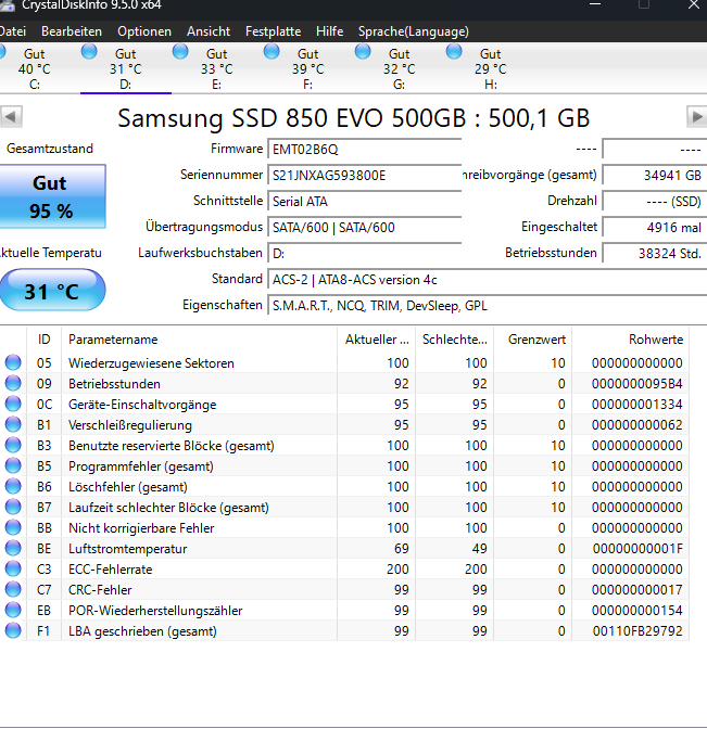

Beachte C7 bei der 850er und der 860er - deutet auf defektes SATA-Kabel hin. Die 860er hatten aber früher auch prinzipielle Probleme damit an den alten 700er Chipsätzen von ATI, aber du hast ja AM4.
