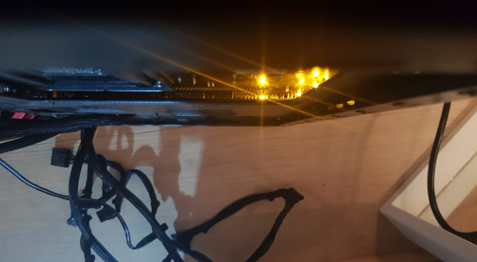

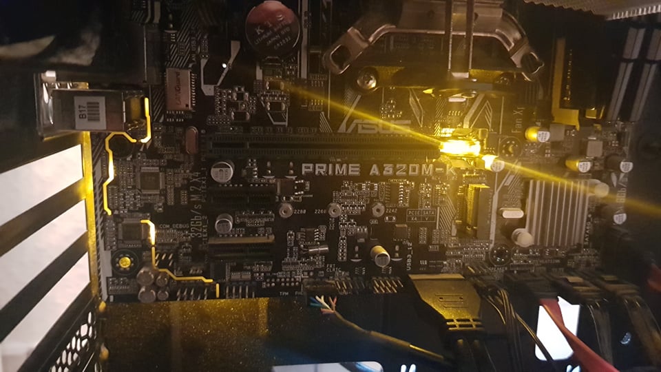

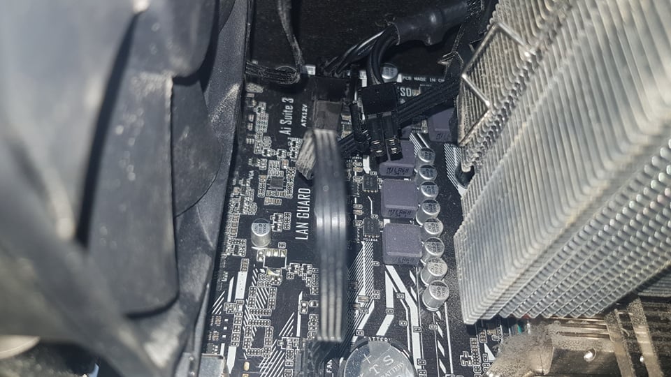

Hallo liebe Leute, ich habe gestern mein neues Netzteil verbaut und nun startet der Pc nicht mehr. Die VGA Mainboard Lampe leuchtet gelb. Wenn ich den Startknopf vom PC drücke, kommt ein kurzes elektrisches "Zischen" und nichts passiert. Vorher lief der PC auch mit der neuen 3060 verbaut nun leider nicht mehr.
  • Alle Kabel entfernt und neu angeschlossen
  • Neue Grafikkarte wieder durch die Alte ersetzt
  • Neues Netzteil wieder durch das alte ersetzt
Problem bleibt bestehen. Vorsorglich habe ich bereits ein neues Mainboard + Cpu und Lüfter bestellt
Über eure Hilfe würde ich mich freuen, wenn ich zumindest den PC mit seinem alten Setup nochmal hochgefahren bekomme.

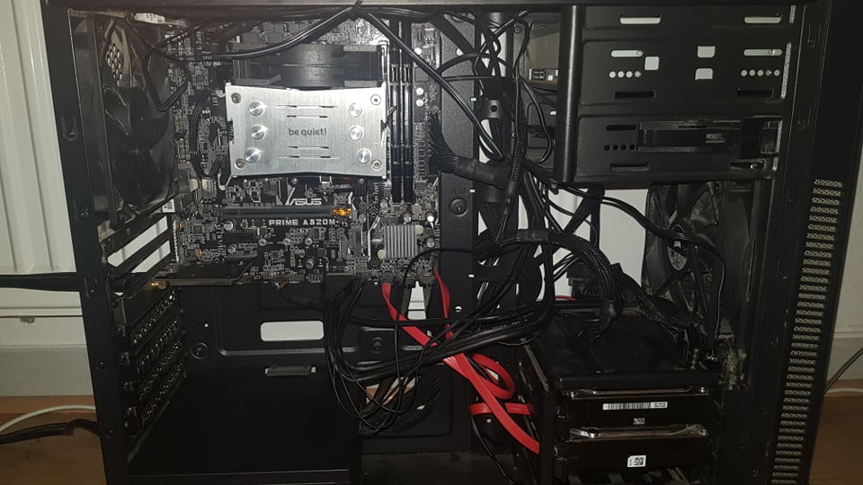

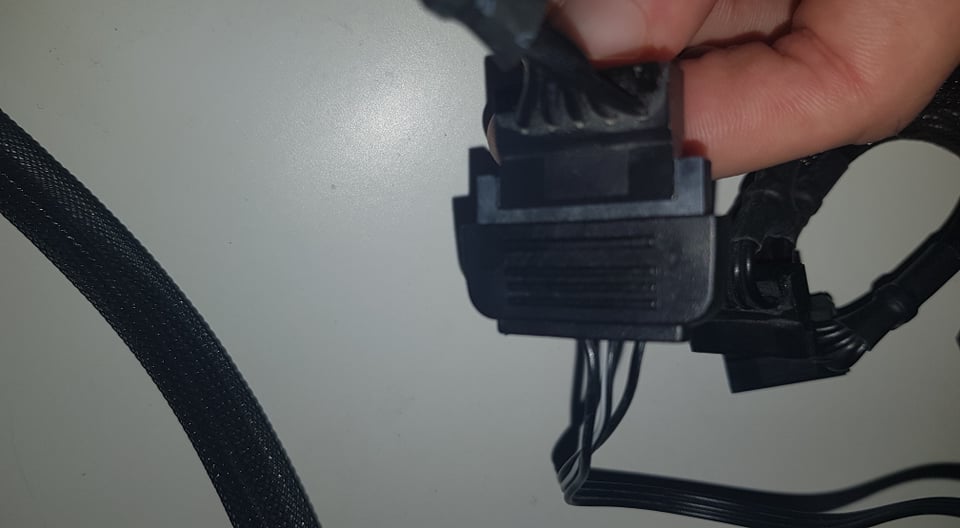

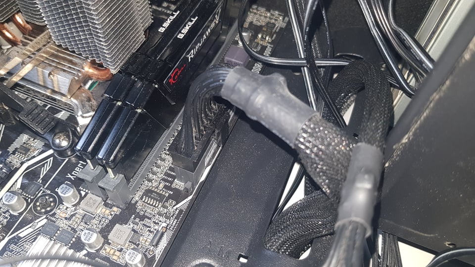

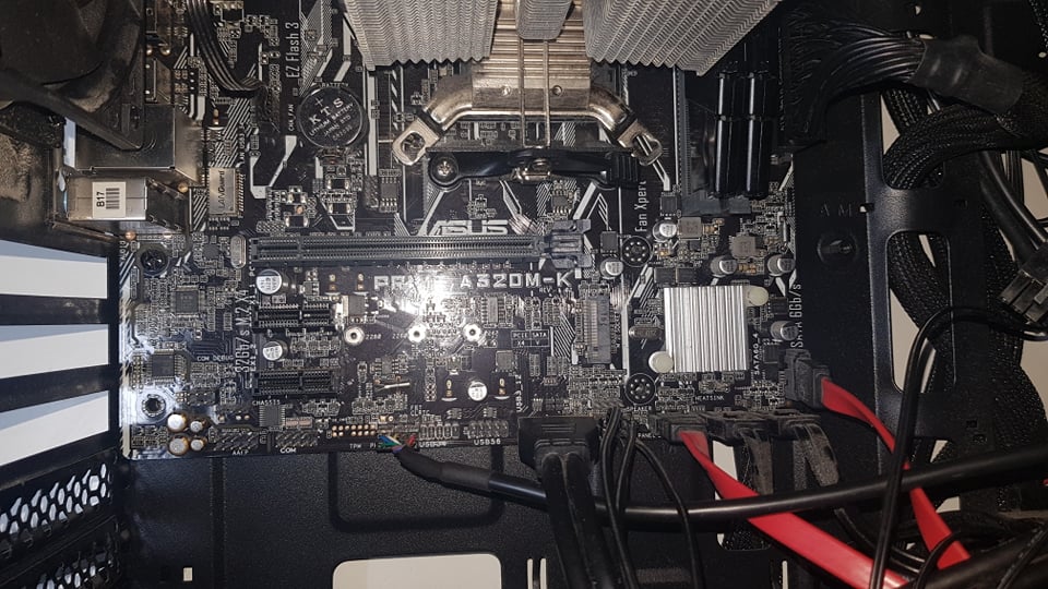

Es ich echt löblich, dass du ein Bild hochgeladen hast. Nur leider ist das ziemlich klein, dass ich zumindest keine Details erkennen kann.
Bitte nochmal neue uns hochaflsösende Bilder posten, von allen Teilen, wo das Netzteil mit Mainboard und Komponenten verbunden ist

Hallo @coasterblog @rg88, neue Bilder habe ich nochmal hinzugefügt. Das neue Netzteil steht unter weitere Hardware, allerdings geht ja jetzt auch nicht mehr mein altes Netzteil.

nochmals die Frage. Den Stromanschluss der Grafikkarte hattest du angeschlossen? Die VGA Kontrollleuchte leuchtet auch mit eingebauter und angeschlossener Grafikkarte?

Danke, aber die Bilder sind mir immer noch viel zu klein um irgendwas zu erkennen, außer, dass dein CPU-Kühler falsch rausbläst (was nichts mit dem Problem zu tun hat)
Was passiert denn, wenn du ohne Graka startest? Ich weiß, du hast keine iGPU, aber das System sollte ja trotzdem anlaufen.
Nur mal so am Rande: Wenn man diesen CPU Kühler per Klammerhalterung auf einem AMD Mainboard verbaut, sind vorher die Metallstege, welche zur Montage auf einem Intel Board genutzt werden, vom Kühler abzuschrauben!
In diesem elenden Kabelwirrwar kann man so gut wie gar nichts erkennen. Also nochmal zurückbauen das Ganze und die Kabel wenigstens halbwegs sinnvoll und ordentlich verlegen.
Dann kann man im Nachhinein nämlich auch evtl. falsch angesteckte Kabel tatsächlich auch ausmachen.
Reaktionen: rg88 und coasterblog
Danke für die zahlreichen Tipps! Der Pc startet wieder, allerdings leuchten die Lampen weiterhin gelb.
Der PC wollte nicht starten, weil ich mit meinem klobigen Händen den CPU Stromanschluss nicht richtig gesetzt habe.
...ist ATX-Power auf dem Mainboard gesteckt??
ooops, ja ist es....zu spät gesehen
