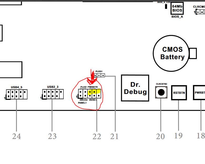

Am System power connector alle Stecker abziehen
Wie im Bild "PWRBTN" mit einem Schraubenzieher oder ähnlichem überbrücken und schauen ob der Rechner startet.
