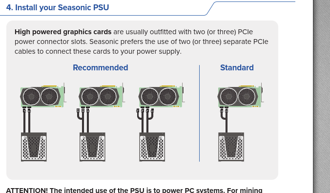

Wie hast du die neue bzw. alte GPU kabelmäßig mit dem Netzteil verbunden?
Die alte war mit einem 6pin und einem 8pin dran, die neue braucht jetzt 2x8pin. Den Sechser den ich in der alten hatte war aber anscheinend schon ein 8pin bei dem nur zwei dieser riegel weg geknickt waren, hab gelesen das das kein problem sein sollte also hab ich den dann mit den zusätzlichen zwei Riegeln als 8pin genutzt. Angeschlossen sind sie am Netzteil ganz hinten rechts, drüber steht CPU/PCIe, auch jeweils mit 8 steckern

Moin,
also wie unter "Recommended" ?!
Ansonsten würde ich mal versuchen, wenn noch "Kabel" vom netzteil übrig sind, die zu tauschen.
War die 2080ti vl so günstig weil sie einen eventuell einen Defekt hat?Privat gekauft, gehe ich mal von der "spontan sehr billig" Aussage aus?!

MadMax 21 schrieb:
Moin,
Ja genau wie das erste Bild unter recommended hab ich sie angeschlossen
