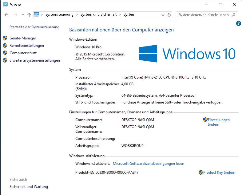

Verbaut ist:
Mainboard: Gigabyte GA-H61M-S2V-B3
Prozessor: Intel Core i3.2100 3,1ghz
Netzteil: 450Watt
Grafikkarte: ONBOARD
Arbeitsspeicher: 4Gb
Betriebssystem: Windows 10 Pro 64 Bit
