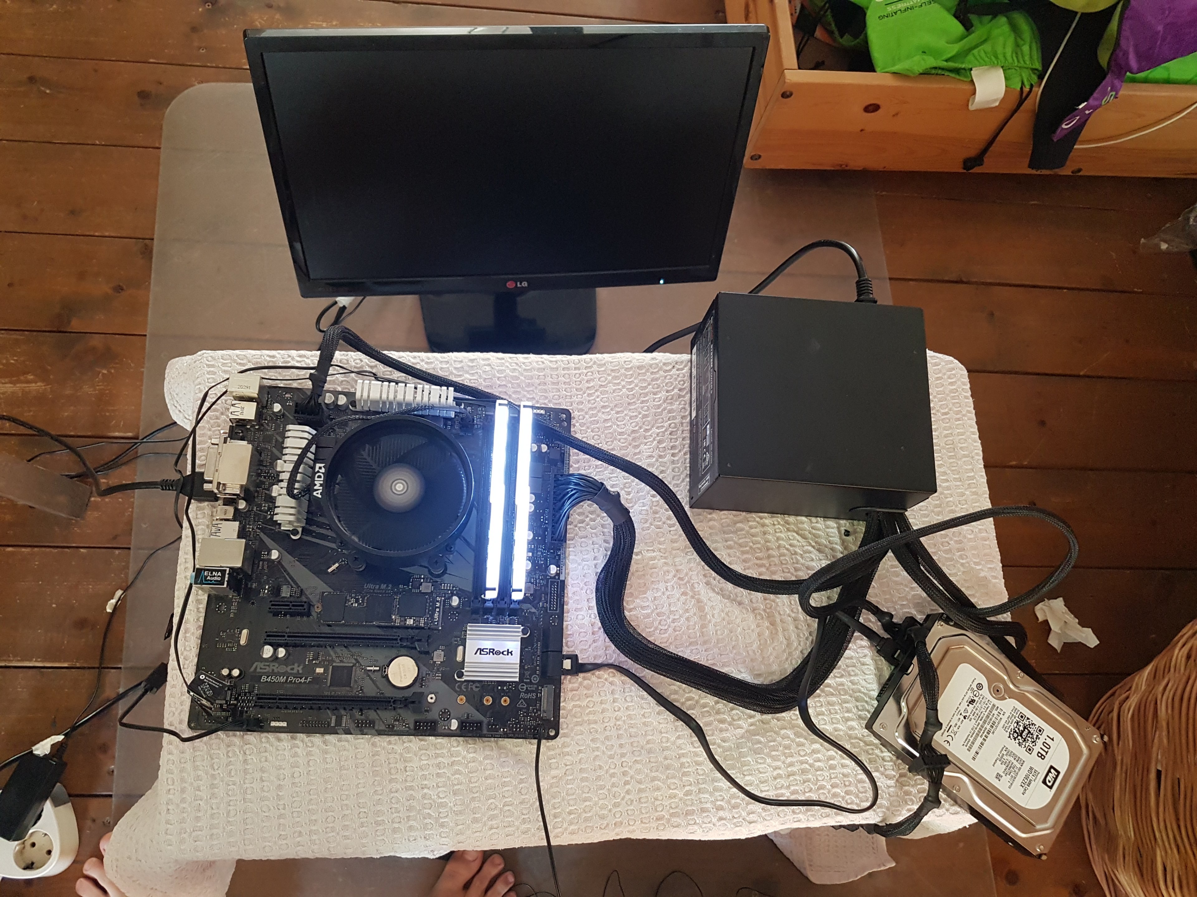

So kannst du kein Bild bekommen. Ohne Grafikkarte wird das nichts, da deine CPU keine interne Grafik hat.
Die Mainboardanschlüsse funktionieren nur mit einer APU zusammen.

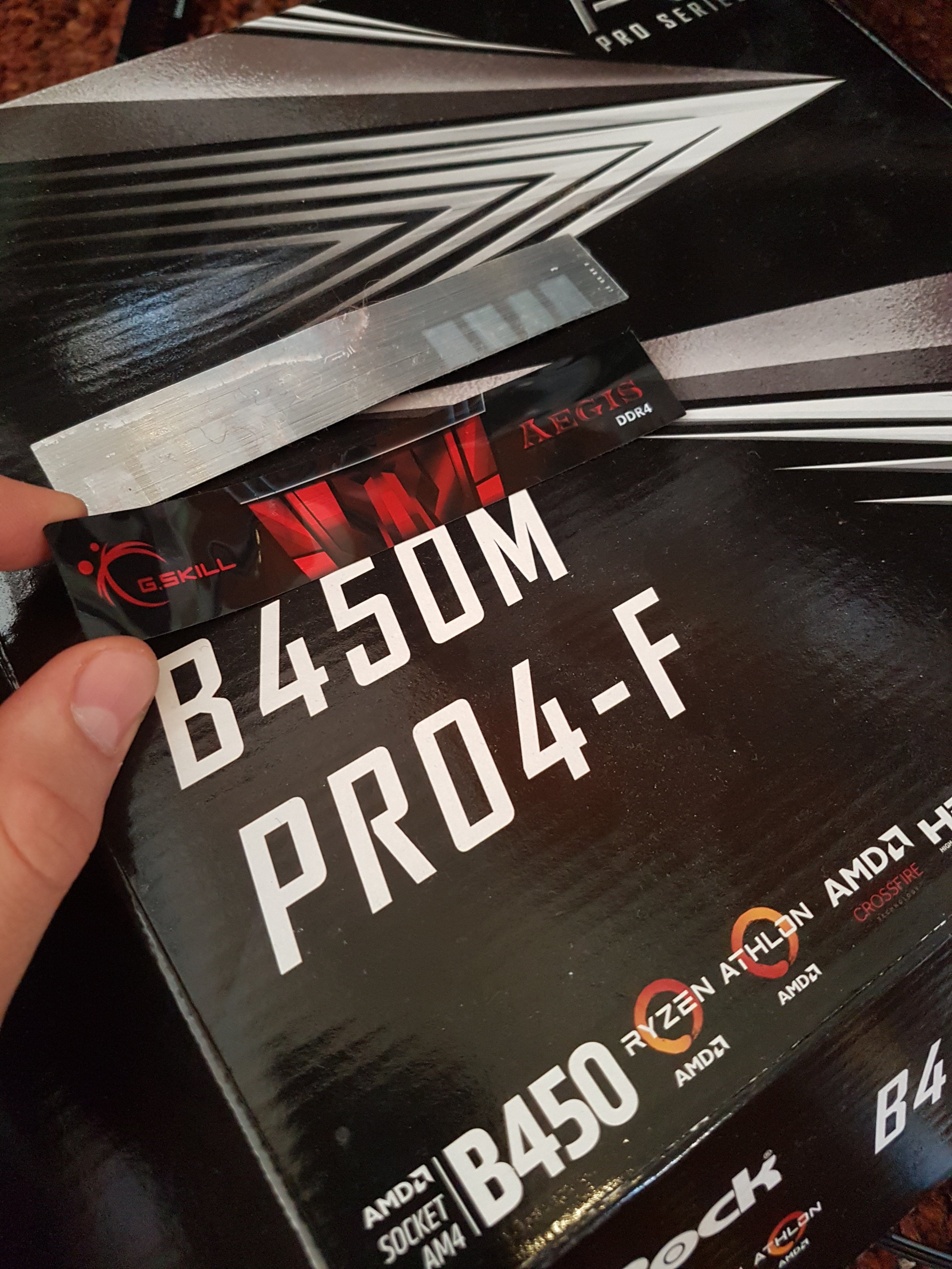

Die Nullmethode hab ich noch nicht probiert da ich keinen Speaker habe, den besorg ich mir aber gleich von nem Freund. Und es ist G skill aegis ddr4 RAM er hatte nur so einen Aufkleber drauf
der Aufkleber war auch Kühlung, wenn der Metallfolie enthält :)
beim Abziehen auch wirklich nichts beschädigt?
...und wozu die festplatte?
minimalkonfig sieht bei mir anders aus, um ins bios zu kommen, braucht man diese evtl fehlerquelle nicht.
