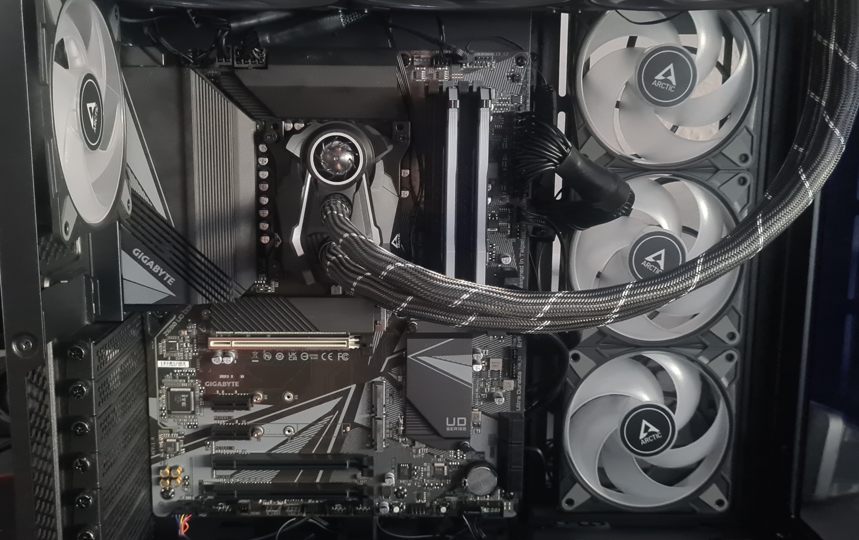

Wie wäre es mit einem kompletten Bild des Innenlebens und nicht nur Ausschnitten?
Hier ist ein Bild

CPU-Strom hängt wo? Kann ich nicht finden.

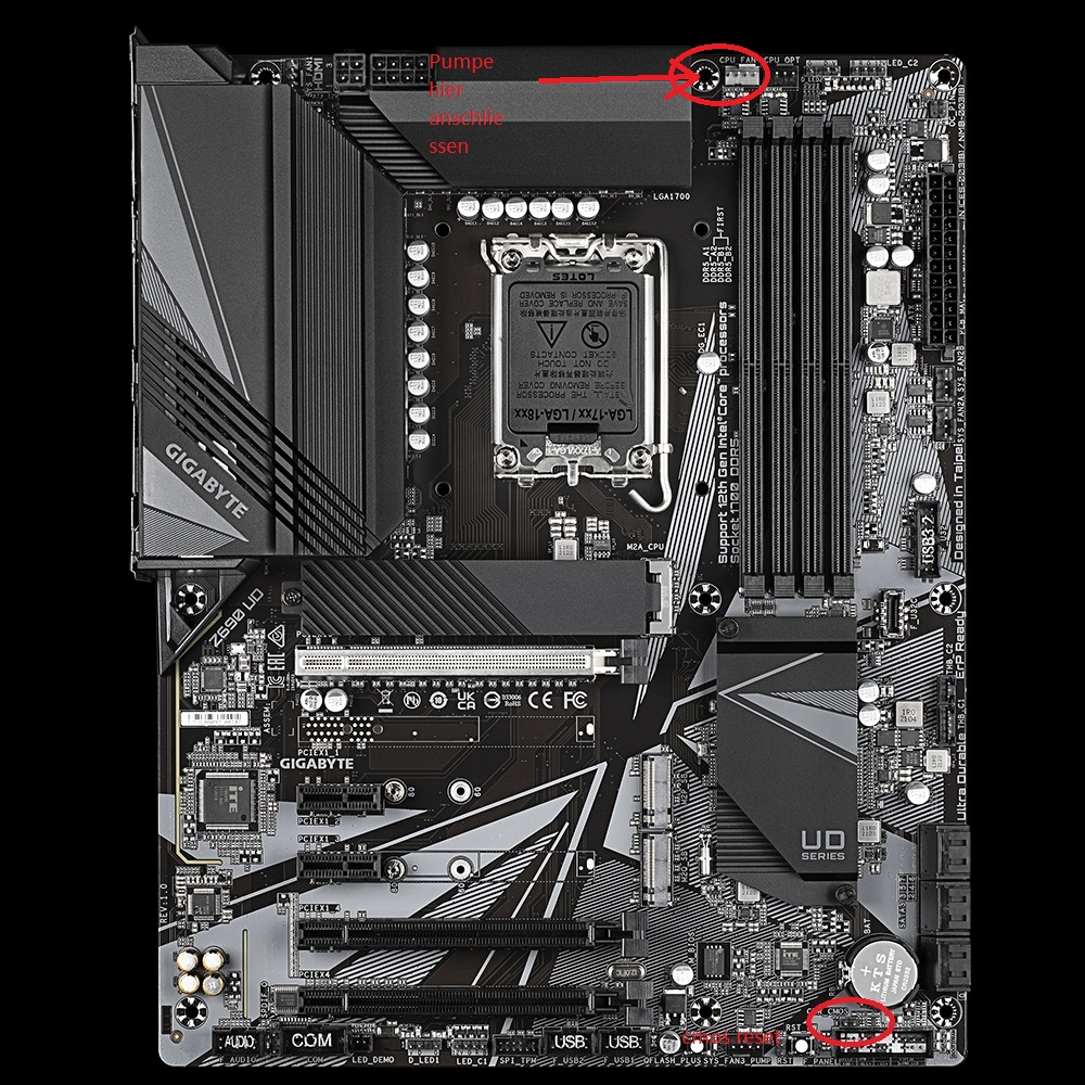

1. Schliesse die Pumpe an (CPU FAN) an
2. eine Cmos Reset am Mainboard durchführen
Wichtig
  • Stromstecker aus der Steckdose nehmen
  • Batterie entfernen
  • die "clr cmos" pinne mit einem Metalgegenstand für mindestens 5 Sekunden kurzschliessen
  • die Batterie wieder einsetzten
  • Powerstecker wieder einsetzen
  • PC starten
Entfernen, danke. Wieder verguckt... :D
Aus dieser Perspektive sieht alles OK aus.

.one schrieb:
Da ist ne Schraube auf dem Board. Wo steckt das Kabel im MB drin?
Da stecken sogar zwei (8Pin und 4Pin)
Siehe Edit.. Richtig verschraubt ist es dennoch nicht.
Wichtig
  • PC starten

.one schrieb:
Fehlt ne Schraube. Es wurde sogar ein Bild gepostet!
Da fehlt nirgends eine Schraube.
Auf dem Foto sieht es aus, als ob der 8Pin CPU-Power Stecker nicht ganz eingerastet ist (sitzt versetzt im Vergleich zum 4Pin)
