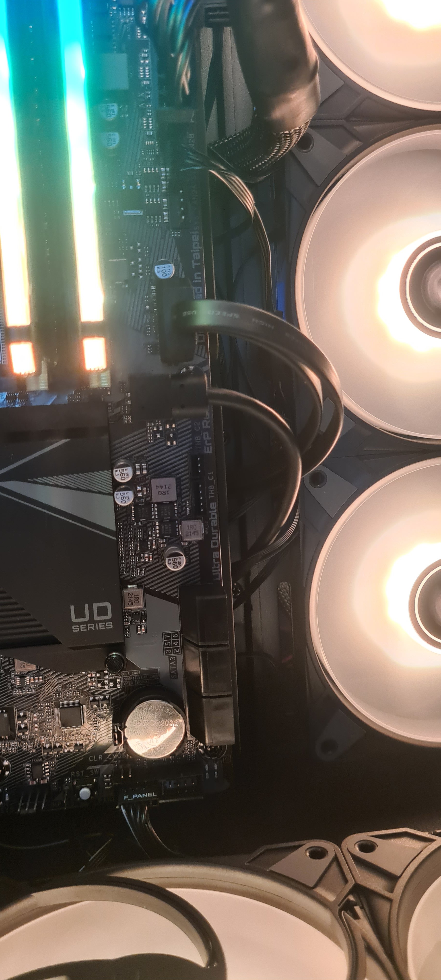

Ich wollte nach langer Zeit einen neuen PC kaufen, wollte ihn diesesmal aber selber zusammen bauen, da mich das Thema interessiert hat, jetzt habe ich schon alles hier bis auf die Grafikkarte (wird eine RTX 3070 ti) und hab schon alles eingebaut und alle Kabel angeschlossen. Ich wollte dann schon im Voraus jetzt Windows installieren und habe einen USB Stick vorbereitet. Ich hab davor schon aus Just4Fun den PC einmal gestartet um zu gucken, ob der angeht und es ging direkt alles, ich war dann automatisch in nem BIOS Menü, wo mir die RPM der Lüfter angezeigt wurde. Ich hab dann den PC wieder ausgemacht, den Stick angeschlossen und den PC wieder gestartet. Die Windows Installation ist dann direkt gestartet und ich bin bis zum Windows Key gekommen. Den hab ich eingegeben und als der dann ganz normal weiter gemacht hat, ist aufeinmal der Bildschirm ausgegangen, vom Mainboard leuchtet keine LED(vorher leuchtete die LED Boot) und es passierte einfach nichts mehr. Nach längerem Warten hab ich den PC einmal ausgemacht und wieder angemacht, die LED Leuchten gehen einmal durch bis Boot und dann gehen die aus und es passiert auch nichts mehr, beim RAM ist die RGB Beleuchtung kurz ausgegangen und wieder angegangen und es geschieht gar nichts mehr. Ich hab schon bei den einzelnen Kabeln geschaut, ob diese nicht richtig drin sind, aber da passt eigentlich alles. Wenn ich jetzt den PC ausmache, bleibt auch die RGB Beleuchtung der Lüfter an....

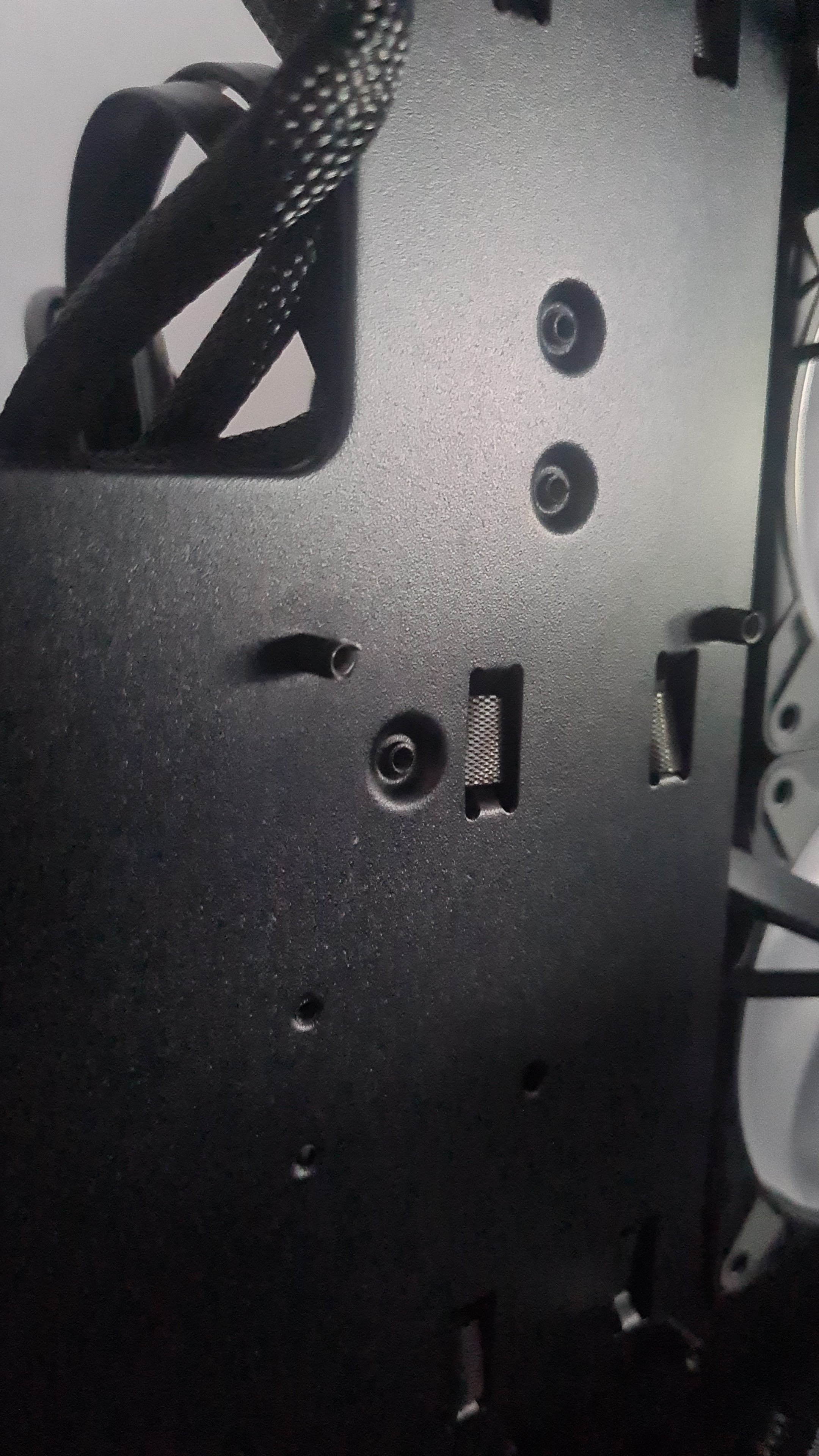

Man muss nicht jede Bezeichnung kennen, aber das Wort "Abstandhalter" kann man auch bei google eingeben...
Die nächste Frage unabhängig deiner Antwort auf die erste ist
- sind die Abstandhalter dort und nur dort verbaut wo sie hingehören?
Reaktionen: wolve666
Ja, nur die Position sollte man* schon prüfen und gegebenenfalls anpassen...
  • fehlt einer, kann man mit etwas Pech das Board durch einstecken von weiteren Teilen beschädigen (durchbiegen)
  • ist einer an der falschen Position kann man das Board grillen
*damit ist derjenige gemeint der das auch zusammen baut, beim Selbstbau eben der im Spiegel
Ich hab das Mainboard jetzt nochmal abgebaut und ich poster hier mal ein Bild, das Gehäuse hat die doch schon so oder bin ich blöd
Ja schon, aber stimmen die Positionen auch mit denen der Löcher des MB überein. Wenn da ein Abstandhalter irgendwo aufliegt, dann ist das Board im zweifelsfall hinüber. ICh denke aber, dass dein Problem darin besteht, dass Windows nicht im UEFI Modus installiert ist.

Es kann bei vorinstallierten Abstandshaltern vorkommen, dass irgendwo einer montiert wurde, den du gar nicht brauchst und auf dem dann ggf. das Mainboard direkt aufliegt.
Die Abstandshalter vom Gehäuse passen alle
