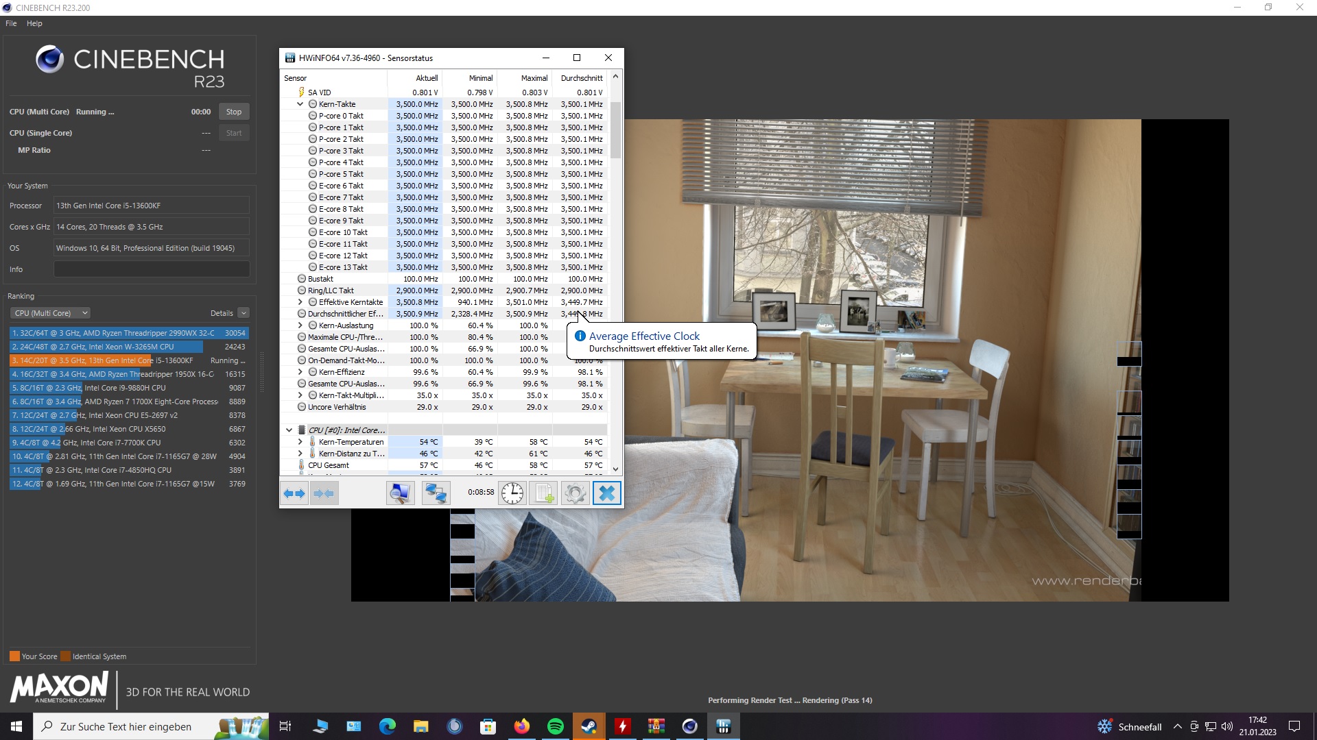

das windows ist neu ich hab den pc erst kürzlich zusammen gebaut :D das war seit tag 1 schon so das ist ja das was mir keine ruhe lässt cine bench mit hw info hab ich auch gemacht gehabt waren 17000 punkte ca mit 57 58 grad höchst temperatur 3d mark waren um die 14000 punkte
Das ist zu wenig, sollte ca. 23000 Punkte sein im R23. Ist doch die gleiche CPU wie im Video, oder?
Ok, da stimmt was nicht.
