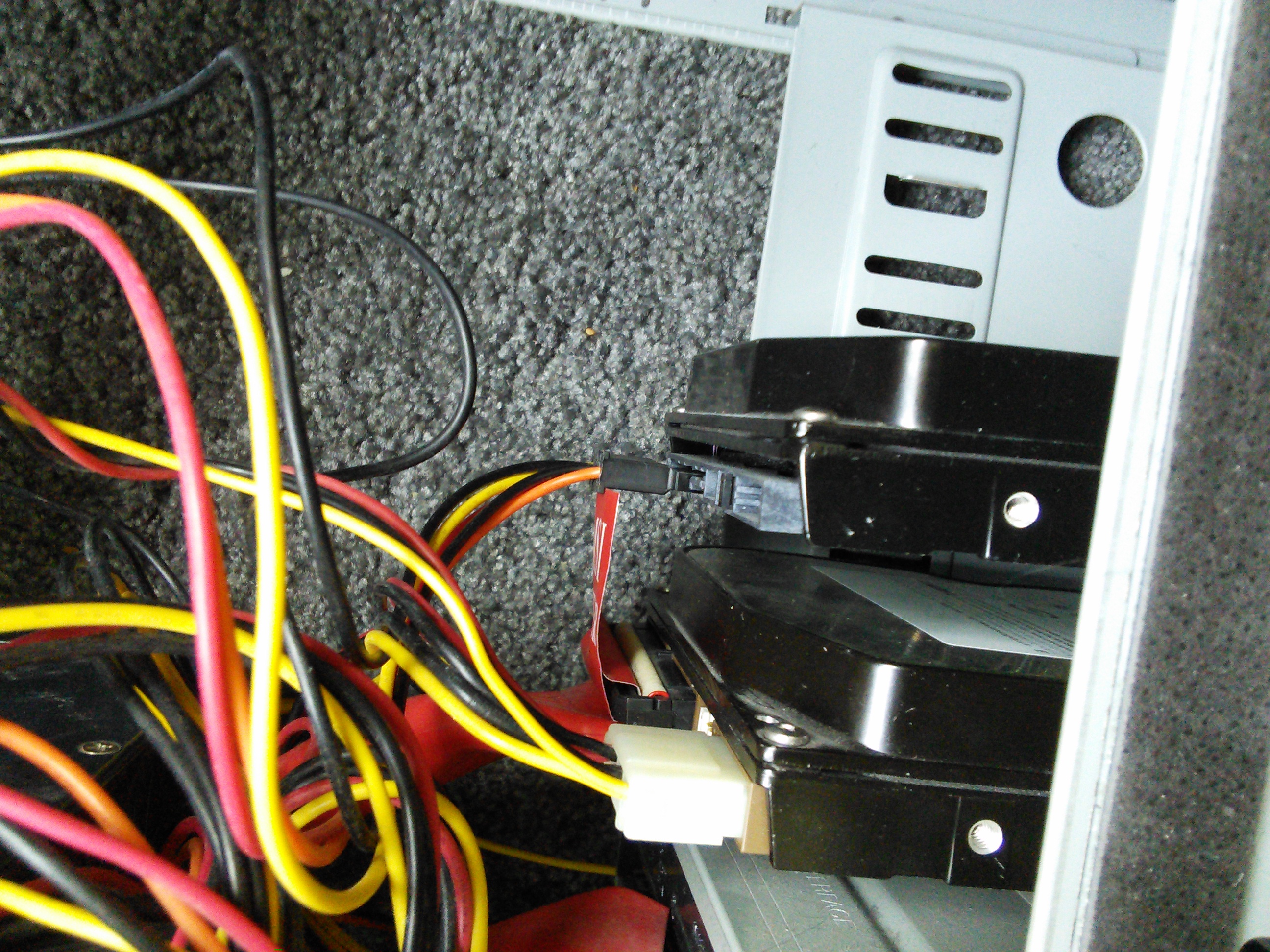

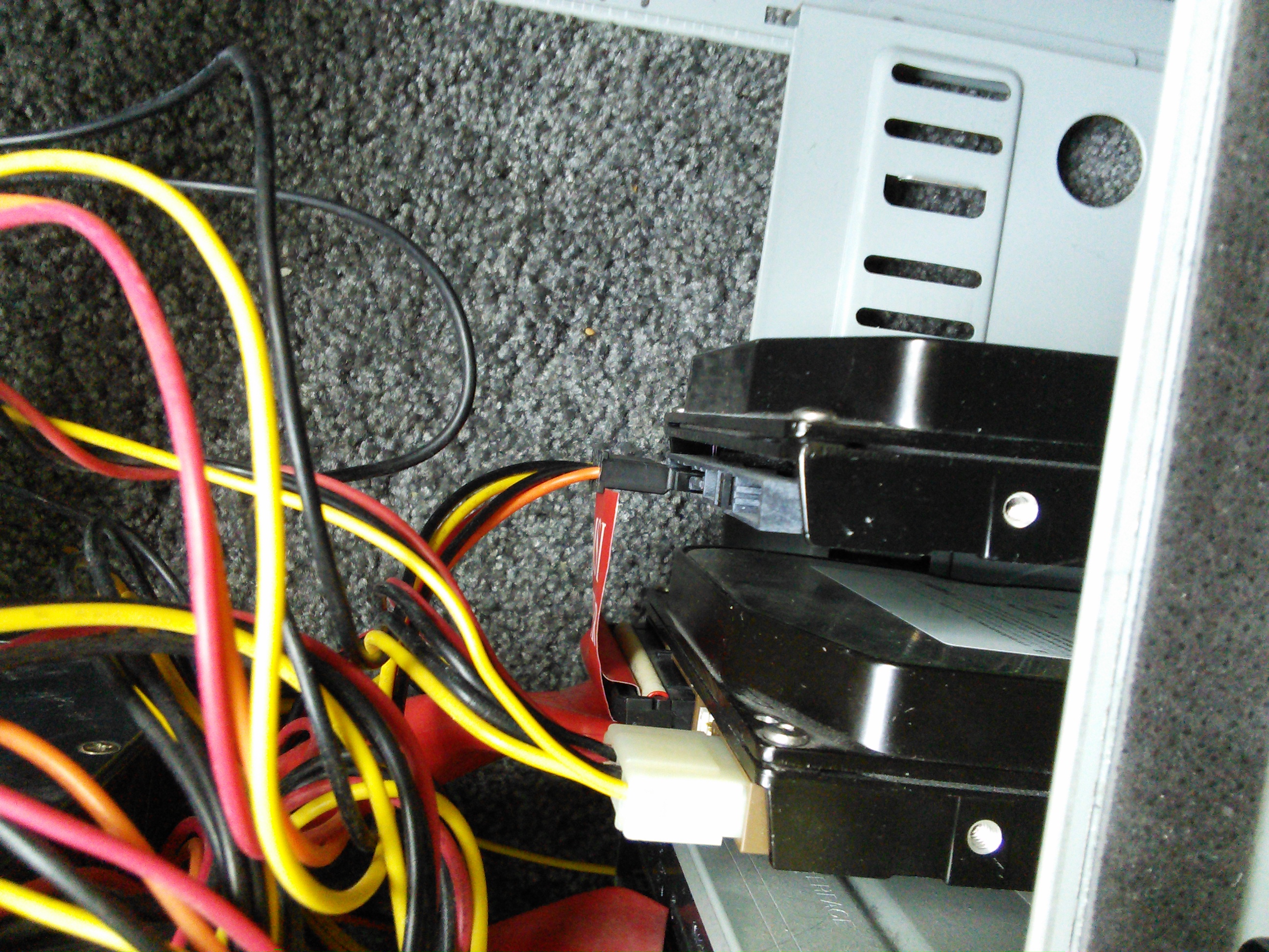

So sind meine Festplatten jetzt angeschlossen.
Hoffe ihr findet den Fehler.
muss der PC so auf dem Teppich liegen? Leg doch was unten drunter
Ps. Fehlt da nicht das Sata Kabel?
Jap muss er, hab hier nur Teppichboden...
Ich hab hier ein orangenes SATA Kabel glaube ich liegen. Wo muss das denn angeschlossen werden?
Wenn die die HDD verwenden willst logisch ^^ Momentan ist nur Strom dran, der Rechner hat aber keine Verbindung zur Platte, daher kannst du logischerweise auch nicht davon booten.
Muss an den passenden Sata Port am Mainboard.
