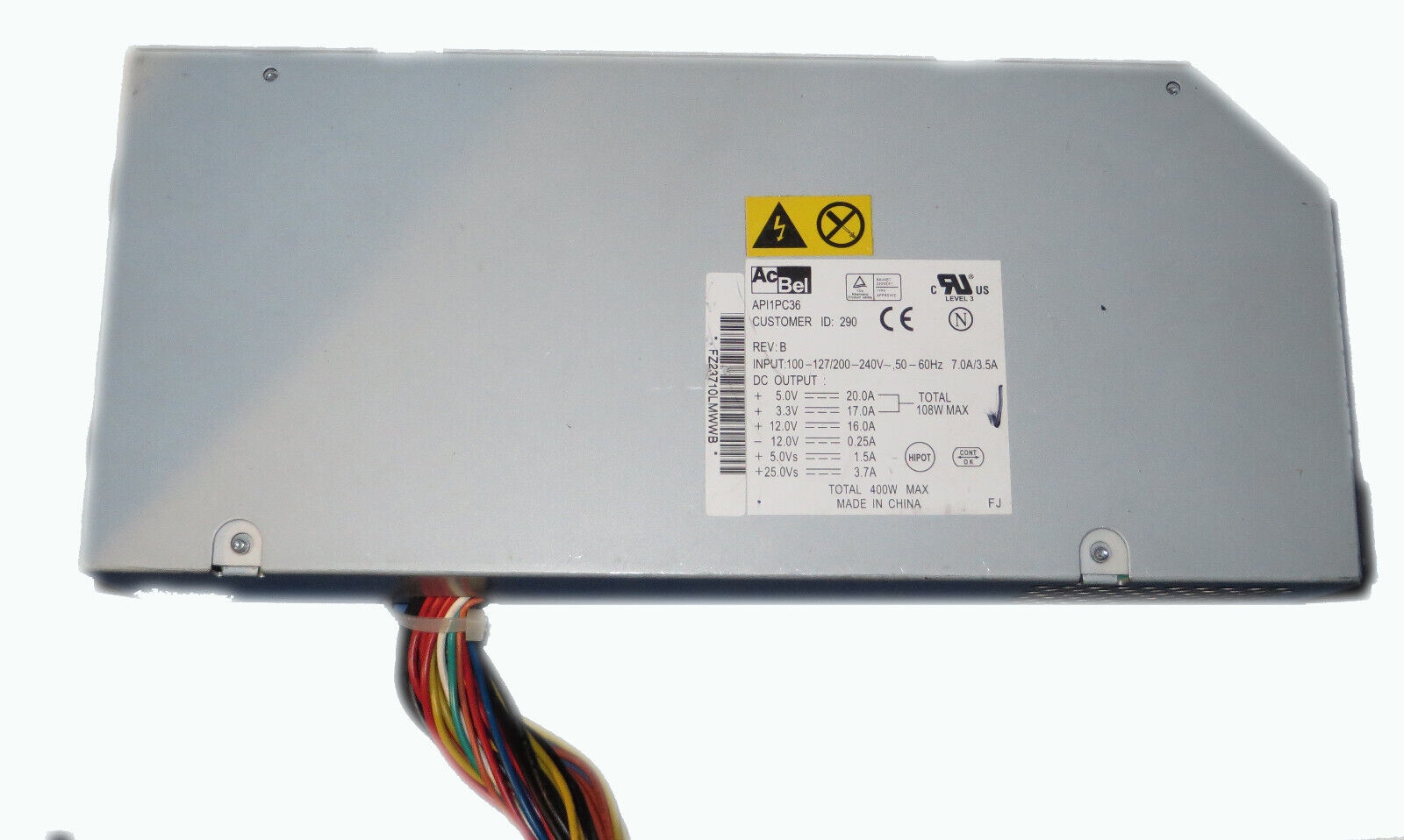

Apple hat da auch gern mal 24V drübergejagt, beim Power Mac G4 oder G5, wenn ich mich recht entsinne.
Edit: es waren sogar 25V:
Aber Apple und Standards sind meist 2 verschiedene Dinge.

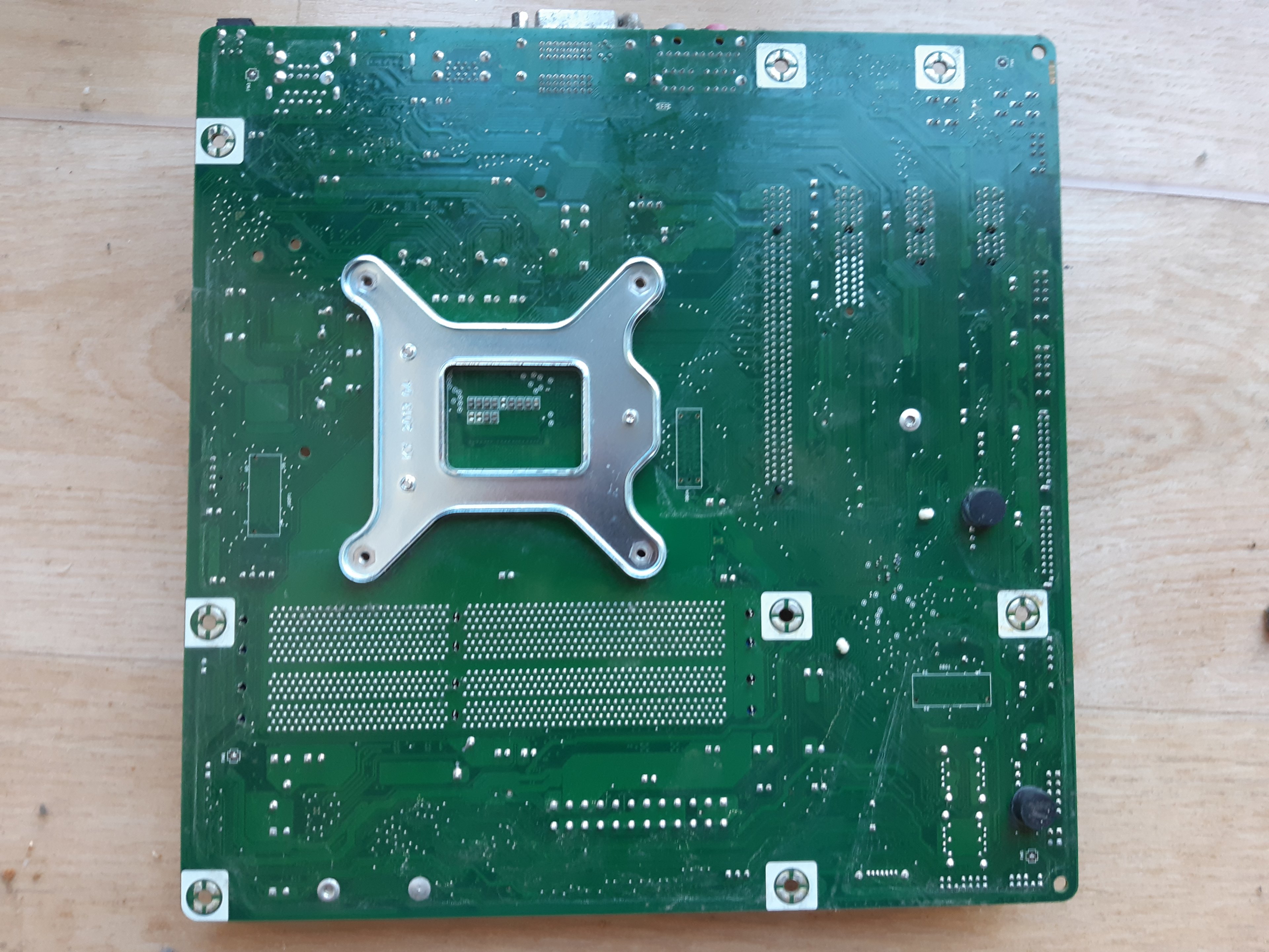

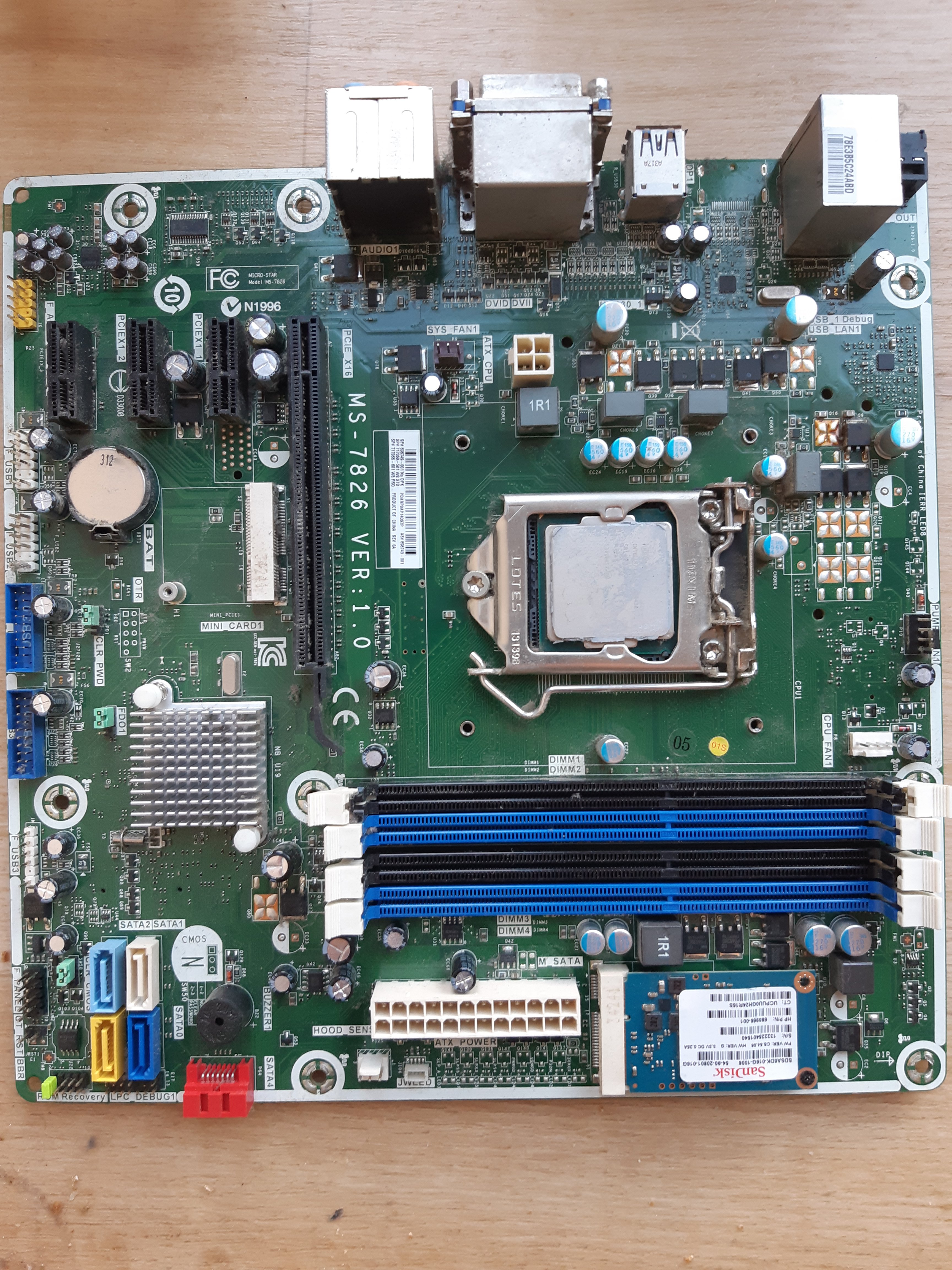

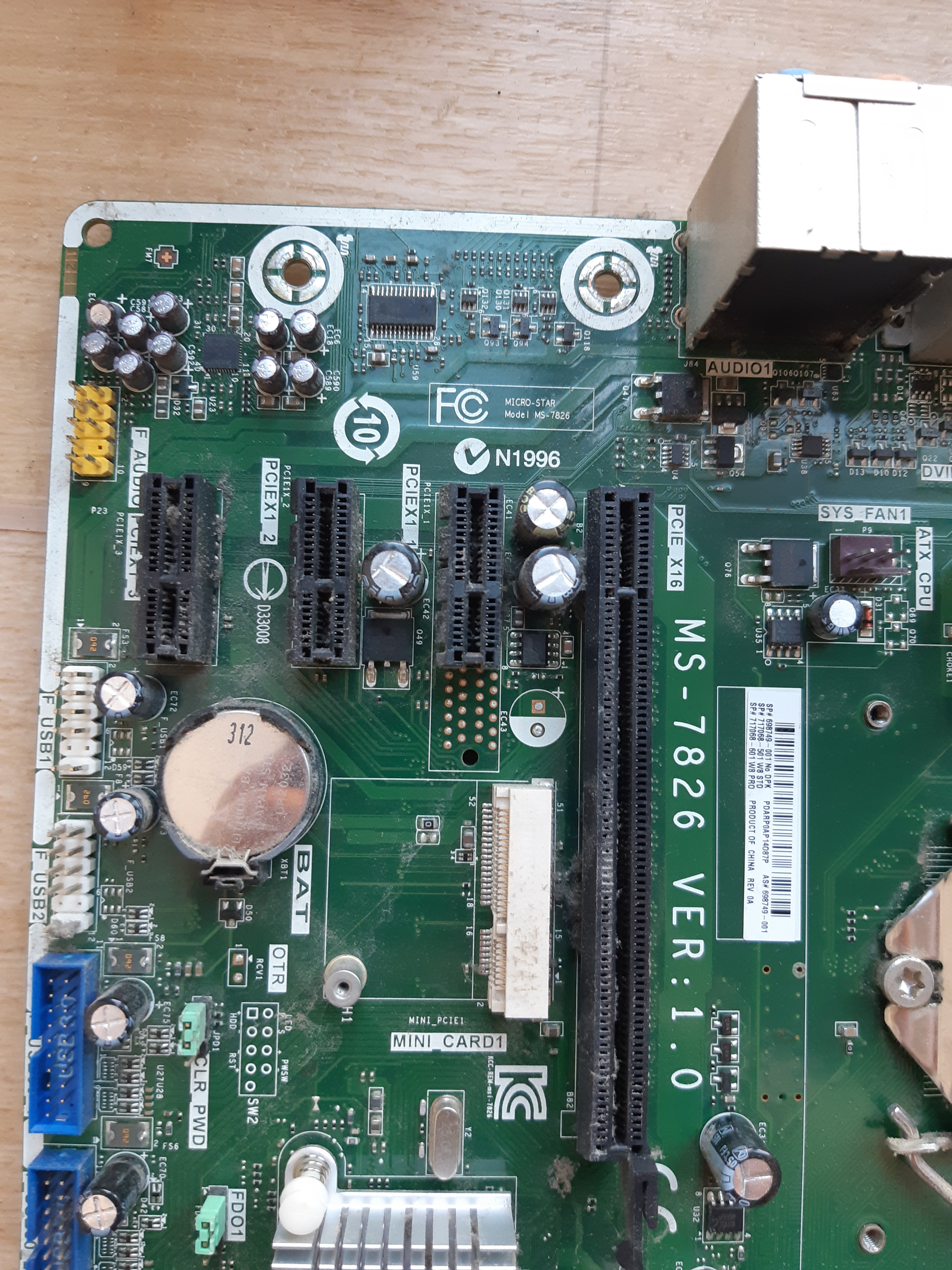

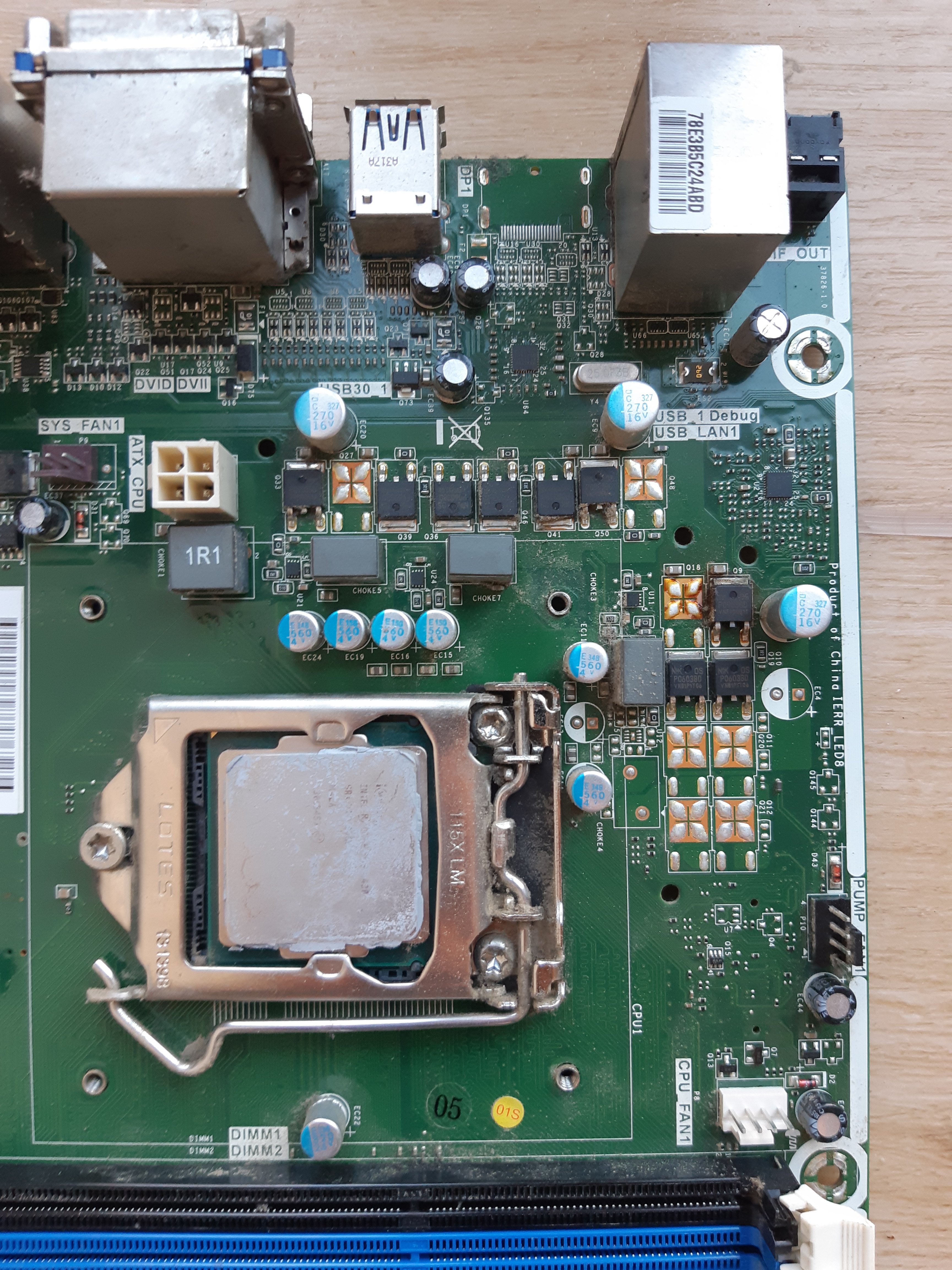

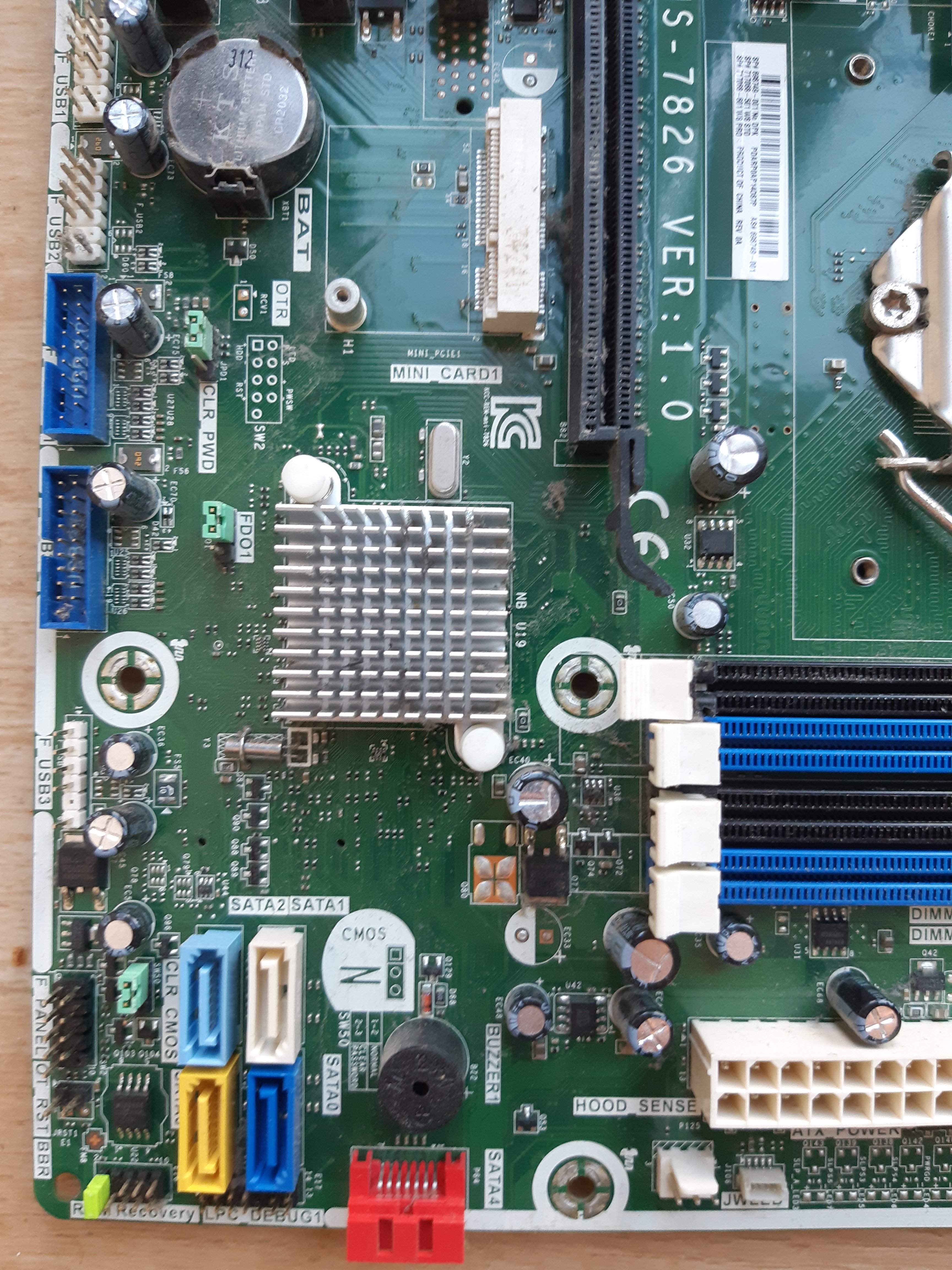

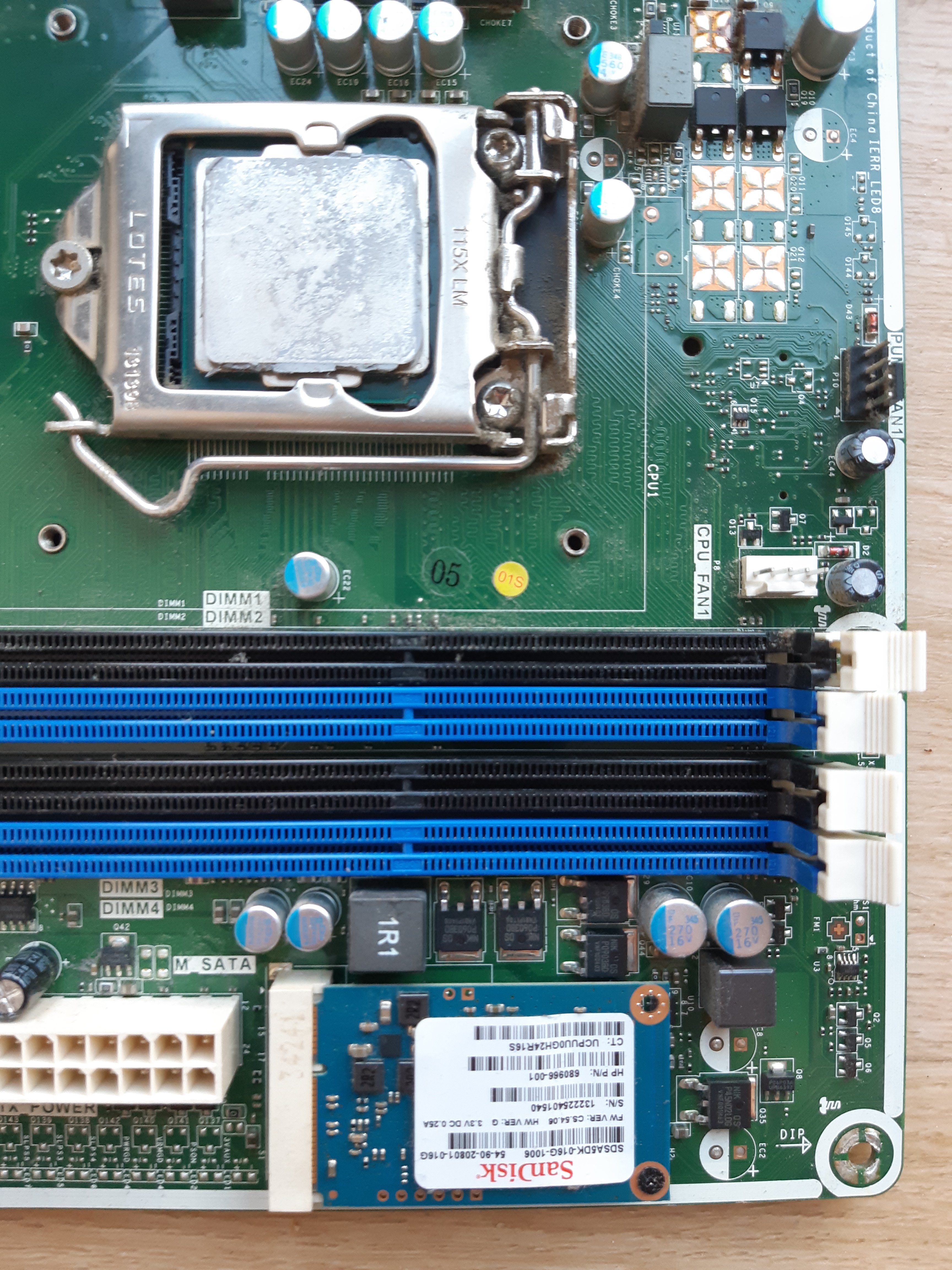

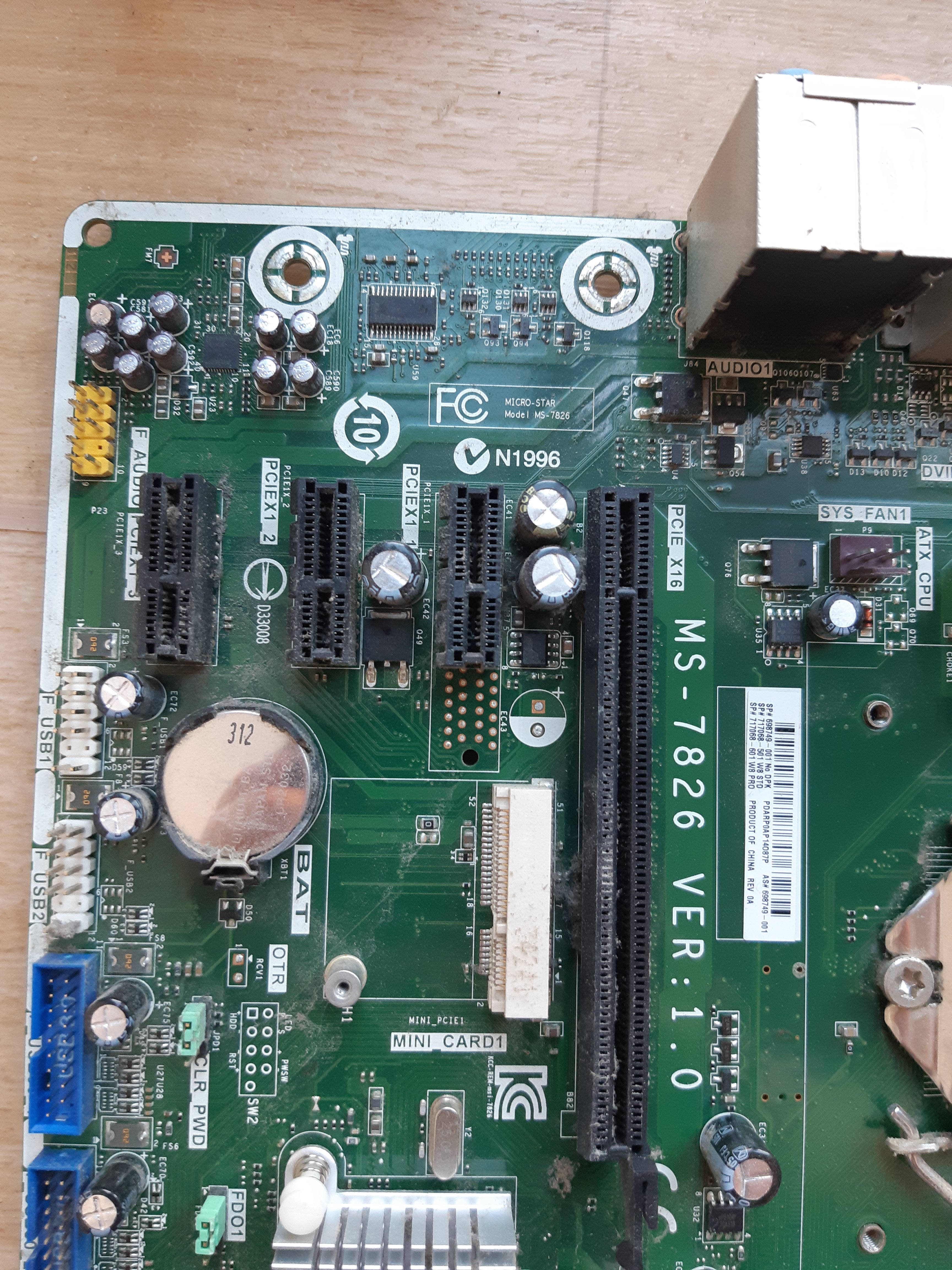

Ich kann keine Auffälligkeiten an meinem Mainboard erkennen, aber vielleicht sieht das geschulte Auge ja mehr:

Also bei den Kondensatoren sieht alles gut aus.
Die Wärmeleitpaste war doch etwas dick aufgetragen.
Man sollte die CPU-Beschriftung noch klar lesen können.
Ich nehme immer den Zeigefinger und ein kleines bißchen Paste.
Schön dünn verrieben und sofort abgewischt mit einem Küchentuch vom Finger.
Dann paßt die Dicke und es ist nicht so ein Klumpen auf der CPU.
Vorsicht: das Zeug verteilt sich gern überall und geht schlecht raus aus Kleidung und so weiter.
Wenn die Schicht zu dick ist, kann die Wärme nicht so schnell abtransportiert werden vom Kühler und die CPU schaltet sich runter.
Manchmal steht auch der Lüfter vor Verstaubung, dann sagt das Board bei Abfrage der CPU-Lüfterdrehzahl auch STOP.
Starte auch mal nur mit einem RAM und nur der Systemfestplatte.
