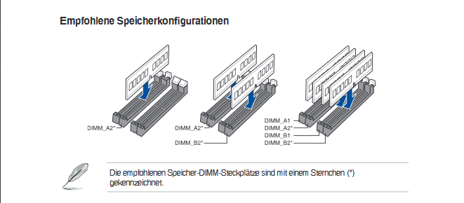

RAM in 2. und 4. Slot stecken!

RAM habe ich gemäß Abbildung eingebaut. Auch mal nur mit einem Modul.

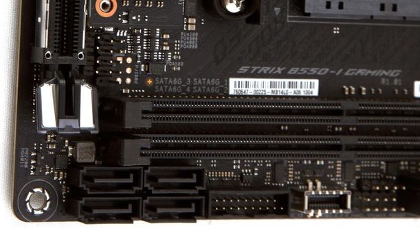

Auf dem Board sind weiße Aufkleber mit Strichcodes, auf einem sind am Ende der Nummer 4 Ziffern die die BIOS-Version bei der Auslieferung drauf hat (im Bild zB 1004).

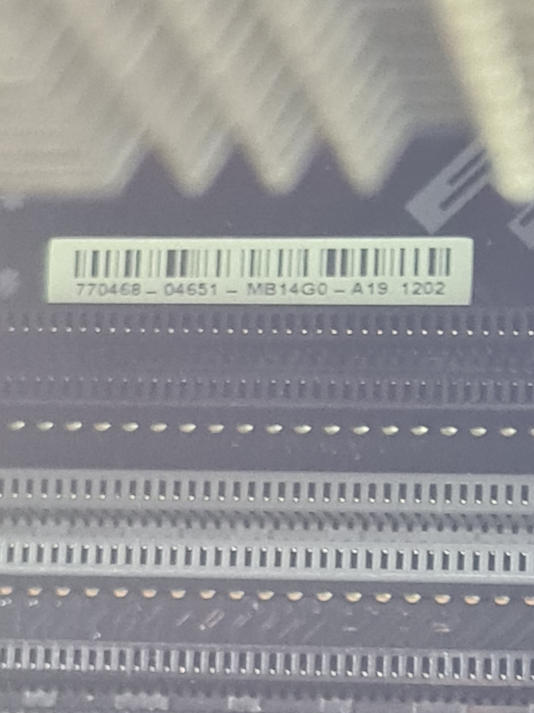

Ich hoffe ich habe unter dem monströsen Noctua Kühler den richtigen Aufkleber gefunden. Dann müsste es Version 1202 sein. Wäre die einzige Möglichkeit sich eine alte Ryzen CPU zu besorgen um dann das BIOS Update auszuführen?
Ja, ist BIOS 1202. Demnach wird der 3100 schon unterstützt (ab 0242).
