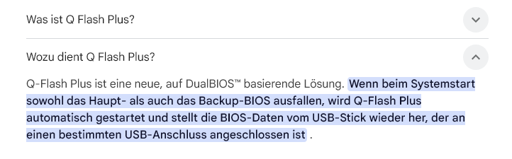

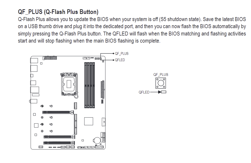

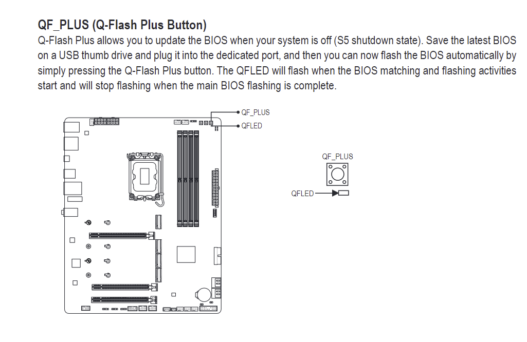

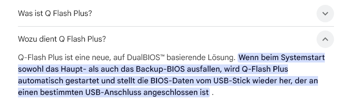

Doch, Q-Flash Plus laut Gigabyte Homepage!
Nach der Beschreibung braucht es wohl auch keinen extra Flashbutton oder der ist auf dem MB platziert.

Habe usb Stick hinten rein gesteckt wegen Q Flash, den Knopf gedrückt am Mainboard, passiert nix. Kein blinken der LED.
Dann wurde der Flash auch nicht ausgeführt!

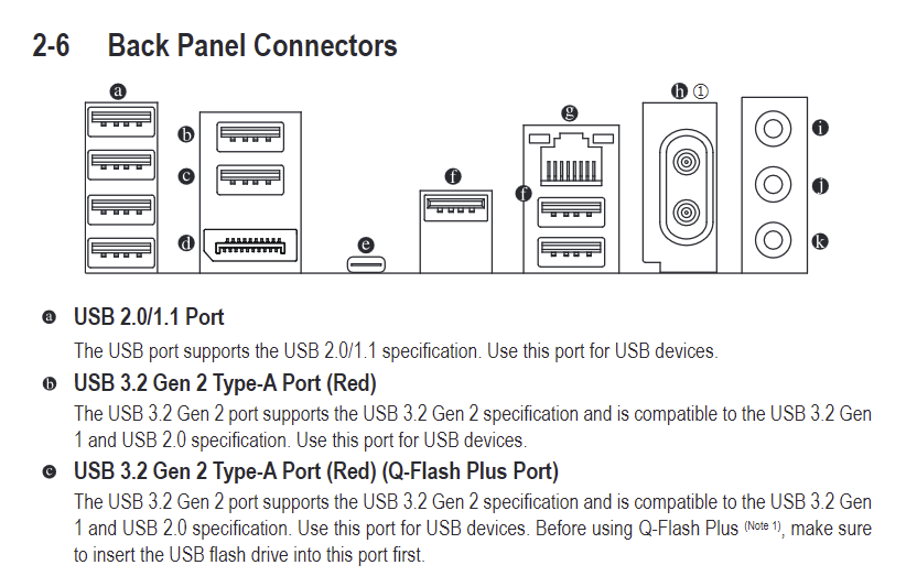

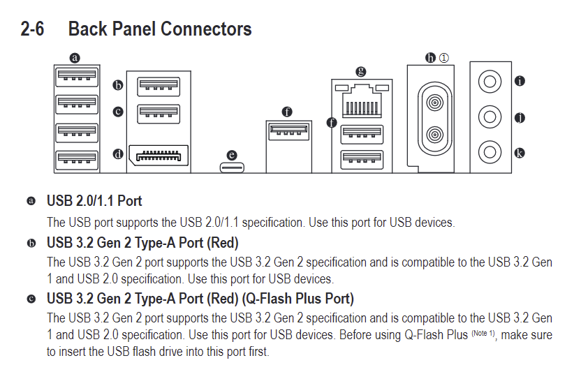

Der Stick muss in den USB-Port, welcher hier mit c gekennzeichnet ist.
Reaktionen: eYc, -=:Cpt.Nemo:=- und cbtaste420
Moment!
Meist benötigt man einen USB 2.0 Stick und es ist ein Port vorgesehen. Also der Stick muss am richtigen Port stecken!
