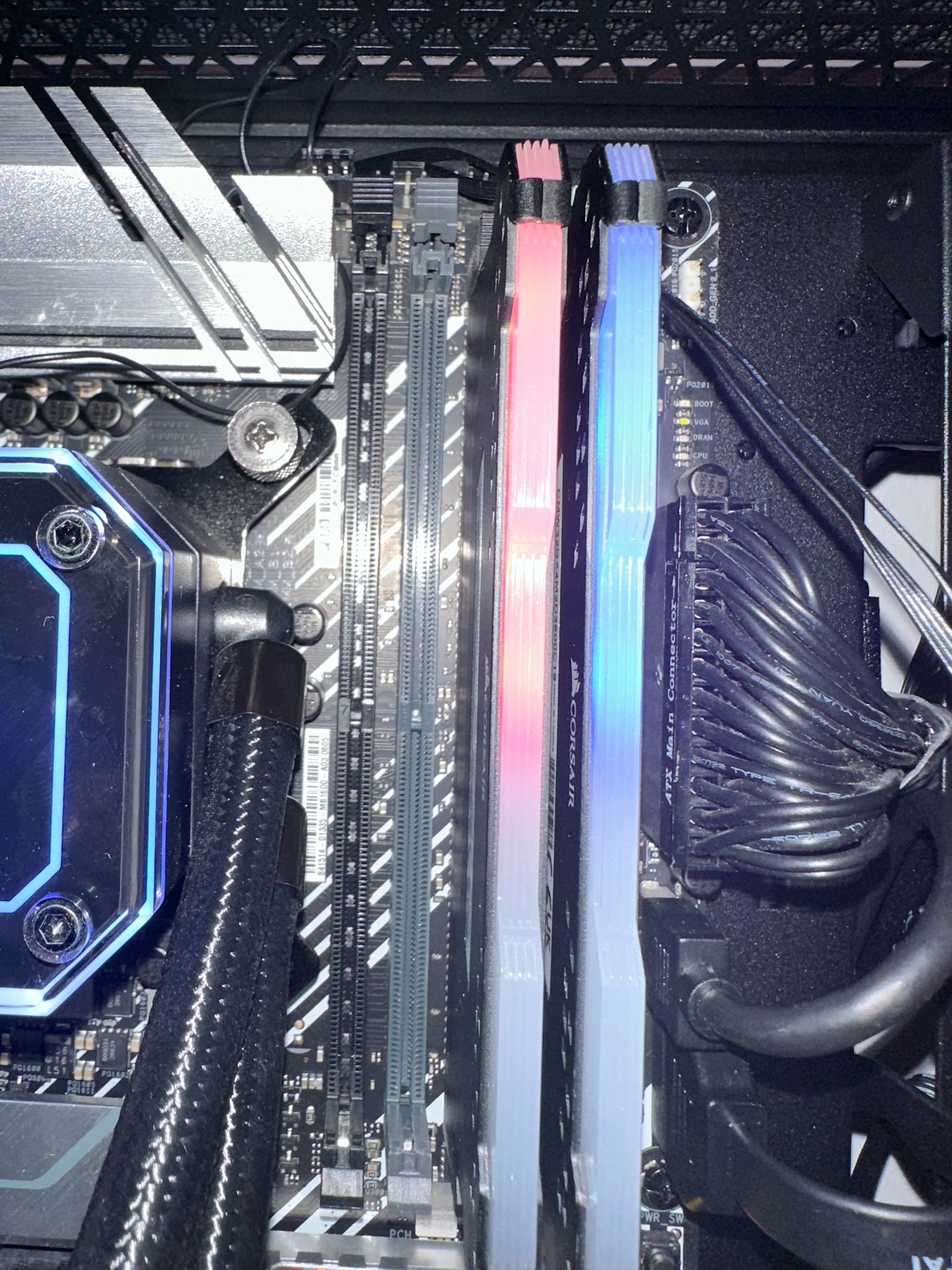

Es fehlen ein paar Worte zum Klassiker Abstandshalter...
Alternativ oder eher dringend notwendig ein paar Fotos. Das ist wie Wimmel Bilder, da finden wir hier einiges 🙂

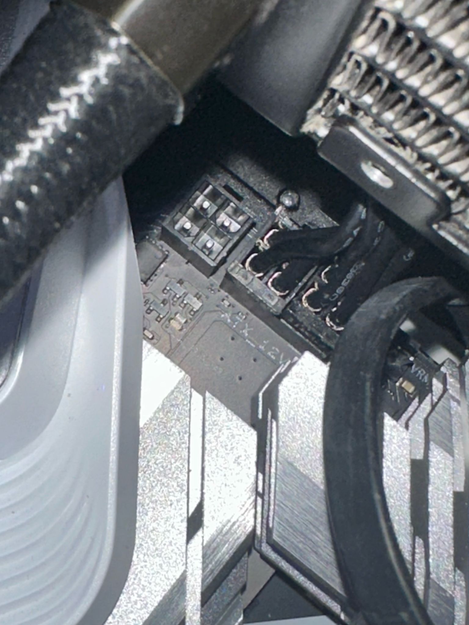

Falsche 12V Stecker am Mainboard angeschlossen ?
Hatte ich gestern auch….
Wenn bestimmte RAM Slots nicht funktionieren können auch div Pins keinen Kontakt zur CPU haben
Hatte ich auch schon
Ich meine die 12 V ATX oben neben der CPU
DAs kann natürlich sein. Hier ein Bild wie ich es gemacht habe.

Wieso sind die 2 Stk 12V nicht bündig an den Kanten ?
Den rechten habe ich einfach nicht fester reinbekommen, mehrmals schon probiert da ich auch vermutet hatte ob es evtl. daran liegen könnte. Ich kann es allerdings noch ein weiteres mal probieren.

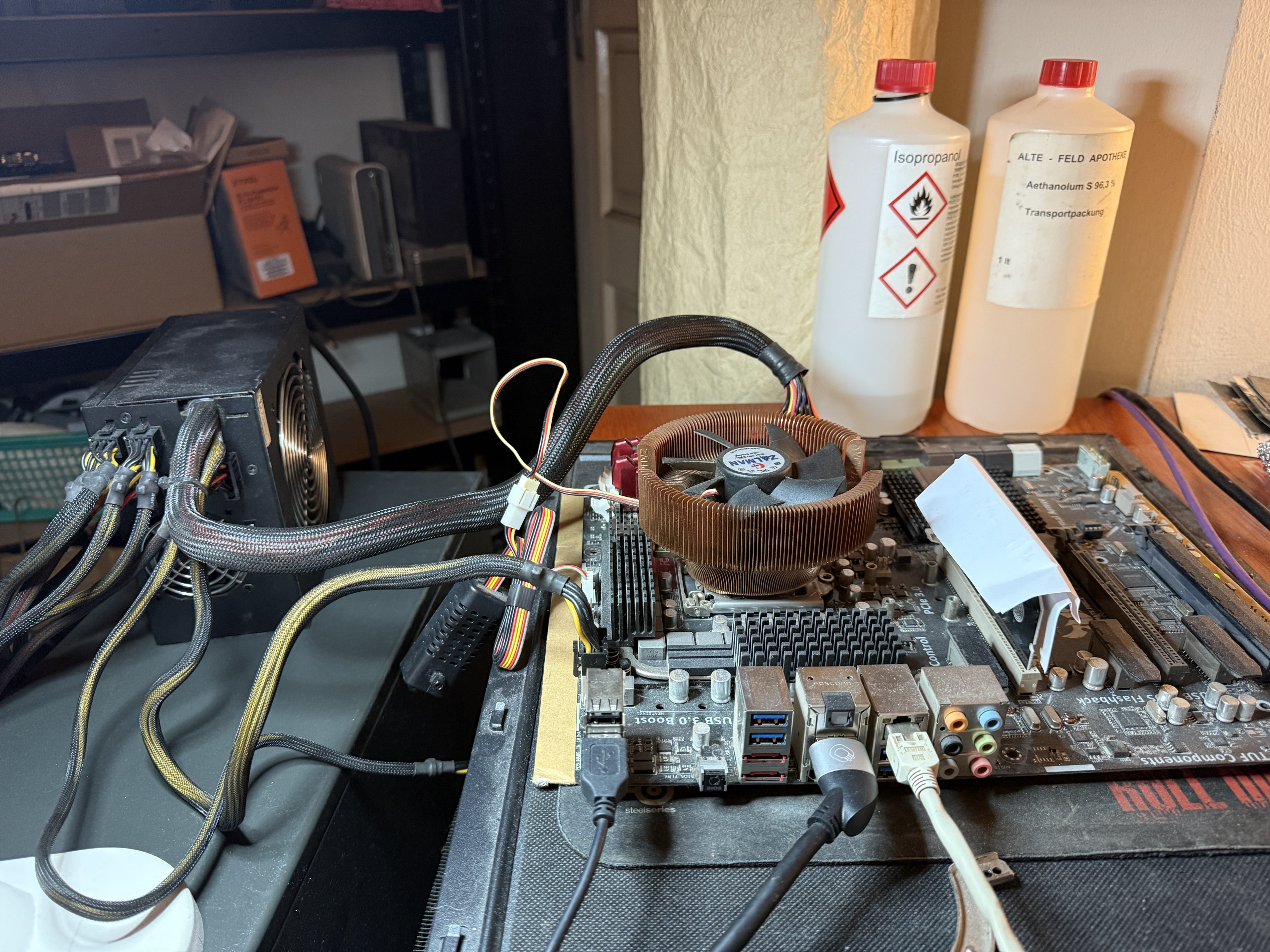

wenn nichts geht
Offener Aufbau
Raus aus dem Gehäuse

Beim offenen Aufbau den CPU Kühler nur darauf stellen
Nicht verschrauben

Mein offener Aufbau
Bau auch mal so auf

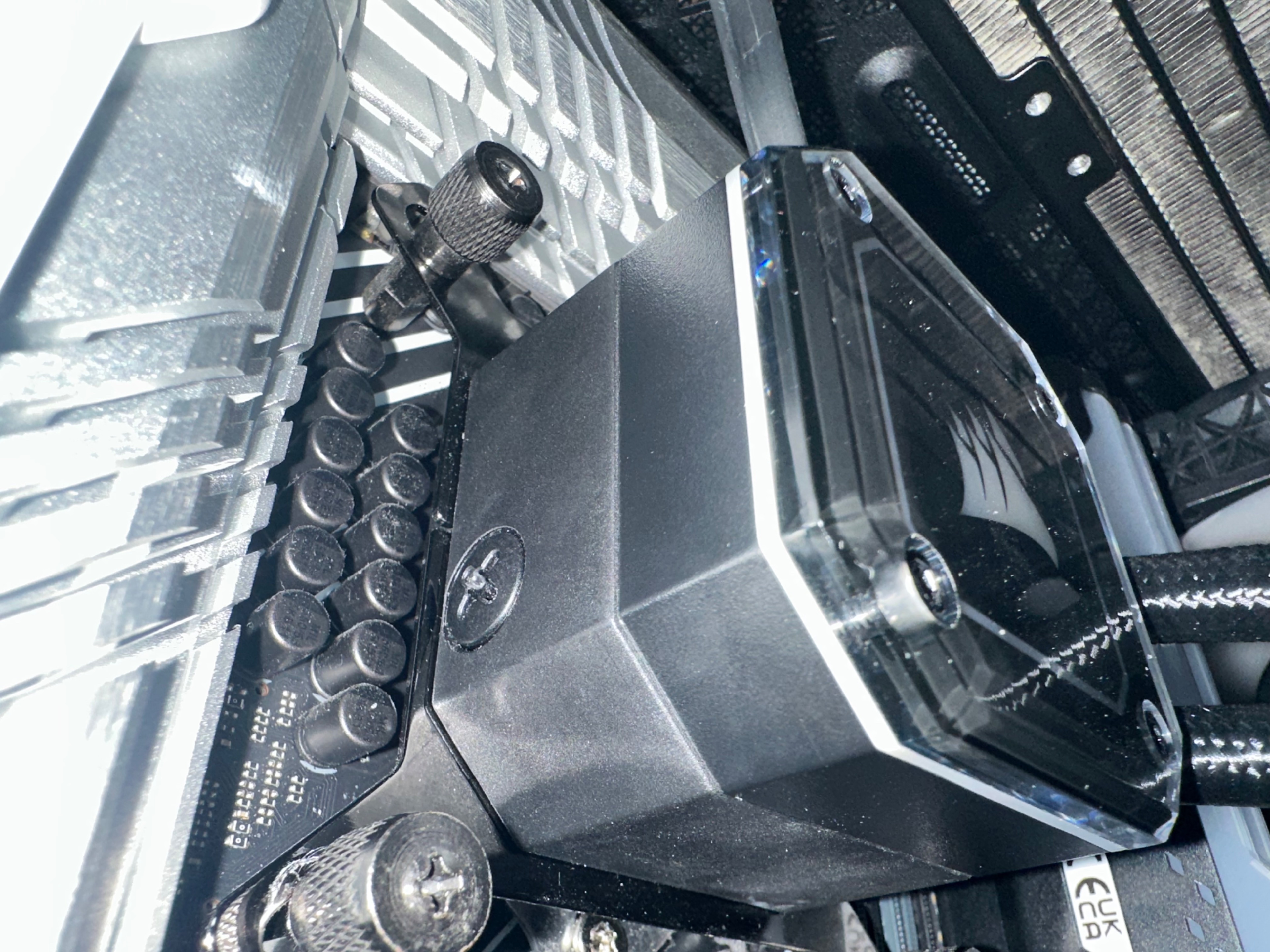

@Tom-S Hier nochmal ein Foto, auf mich persönlich mach es auch nicht den Eindruck von zu hohem Anpressdruck.
Was mich einfach besonders verwundert ist, dass es vor dem Casewechsel noch ging…

Die mit der Linie in der Mitte sind die 1200er Abstandshalter, also die Richtigen, kann man auf dem Foto klar sehen.
Bleibt halt nur der externe Aufbau. Schlimmstenfalls hat halt das Board ein mechanisches Problem (Haarriss oder so), das wäre leider fatal.
