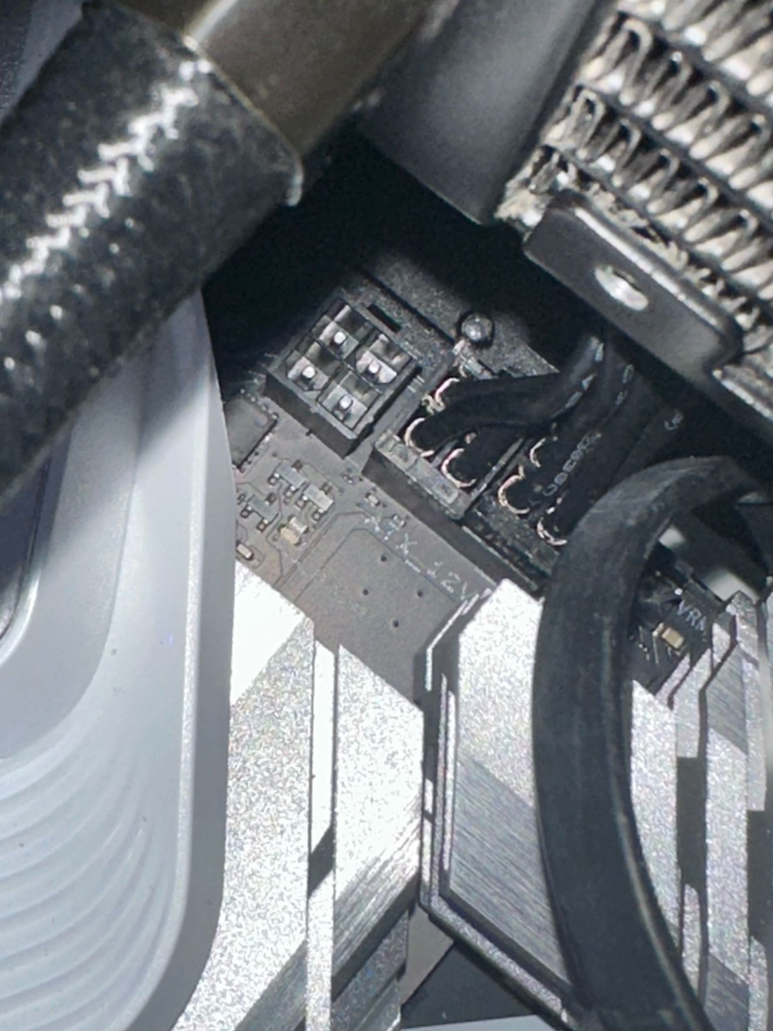

Das hier sieht mir nicht Koscher aus

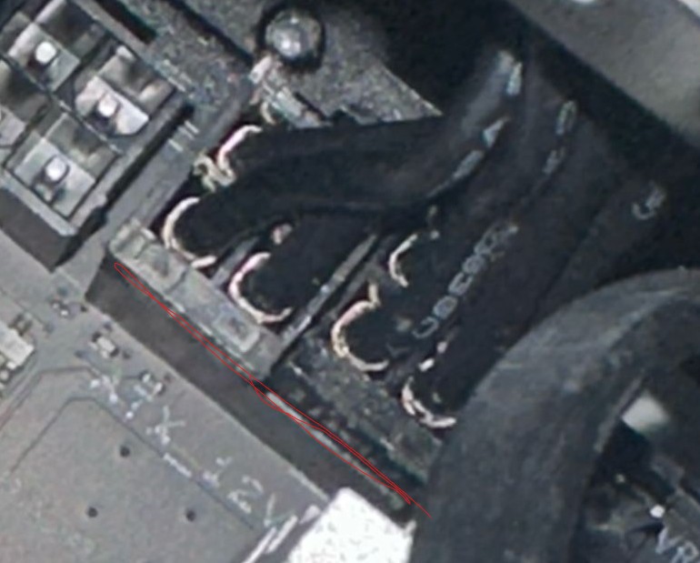

Die habe ich nochmal eben etwas besser auf eine Linie bringen können nachdem ich dem Kabel mehr Spiel gegeben habe. Aber es war einfach nur eine Verschiebung und nicht fest sitzender, gebracht hat es leider auch nichts^^

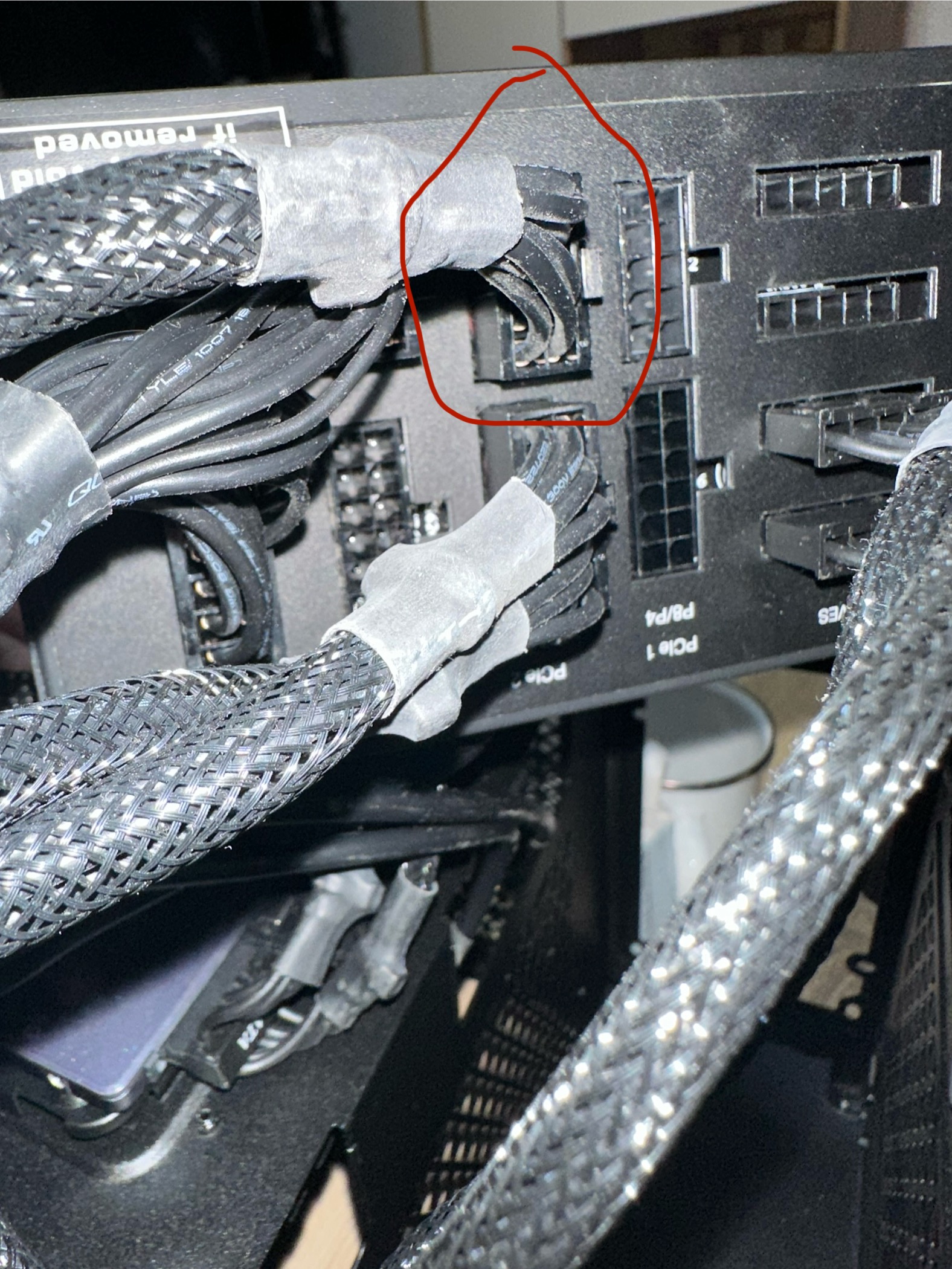

Stecken die Kabel auch im Netzteil mit Stecker oder sind die fest eingebaut? (Modular) ?
Vielleicht hat der RAM einen Weg ! Komische Sachen oft 😂
Guter Gedanke !! Manchmal sitzen die Stecker auch schlecht im Netzteil

Das Netzteil ist in so fern Modular, dass man die Stecker ziehen kann. Es handelt sich um ein BE QUIT! Straight Power 11 1000W 80 Plus Gold Modular
Beide Stecker einfach mal rausziehen, bei gutem Licht begutachten wie die wohl reingedrückt werden müssen und fertig.

Hier der Anschluss der CPU
