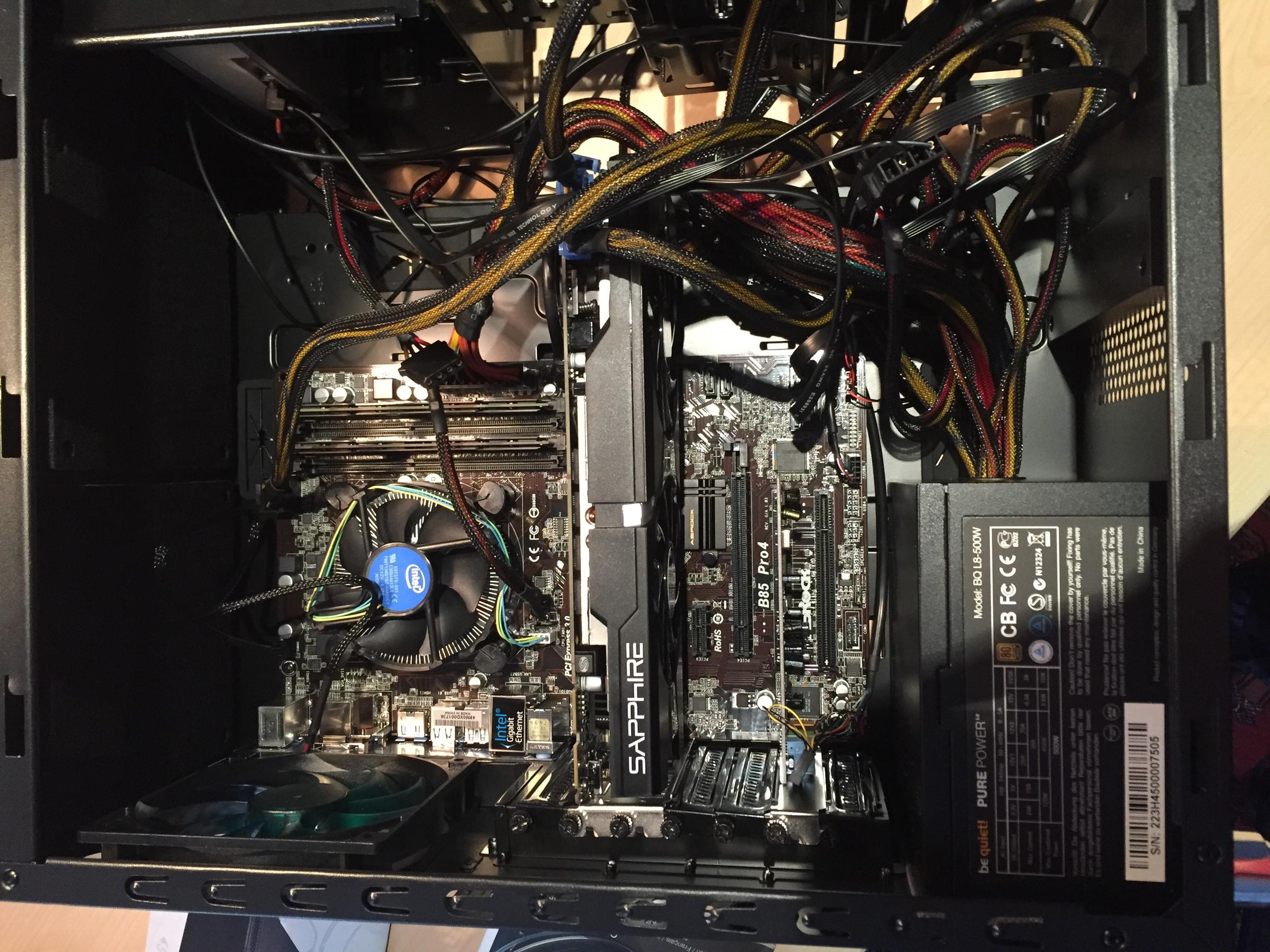

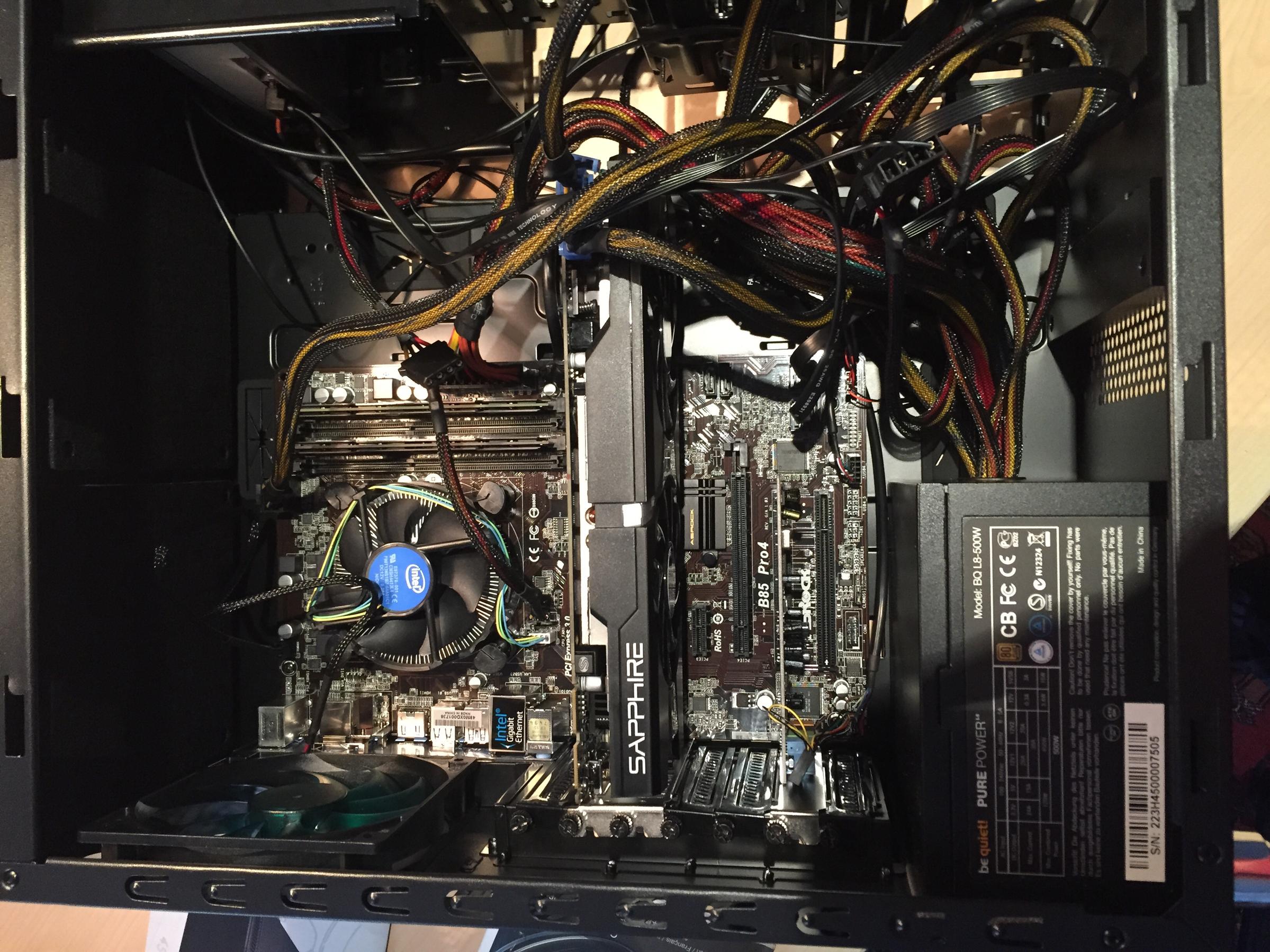

Am besten machst du mal ein anständiges Bild vom Innenleben, das könnte die Sache vereinfachen.
Hier noch ein foto

Und die Abstandshalter, nur dort wo Bohrungen im Board sind?
Aber was ist das für ein Saufhaufen? Von Kabelmanagement hältst du wohl nichts. :D
Sollte man aber nicht nur wegen der Optik machen, sondern auch um den Luftstrom und somit die Kühlung zu verbessern.

Hallo
Das Kabel rechts vom CPU-Kühler ist dies irgendwo angeschlossen, oder hängt es nur da

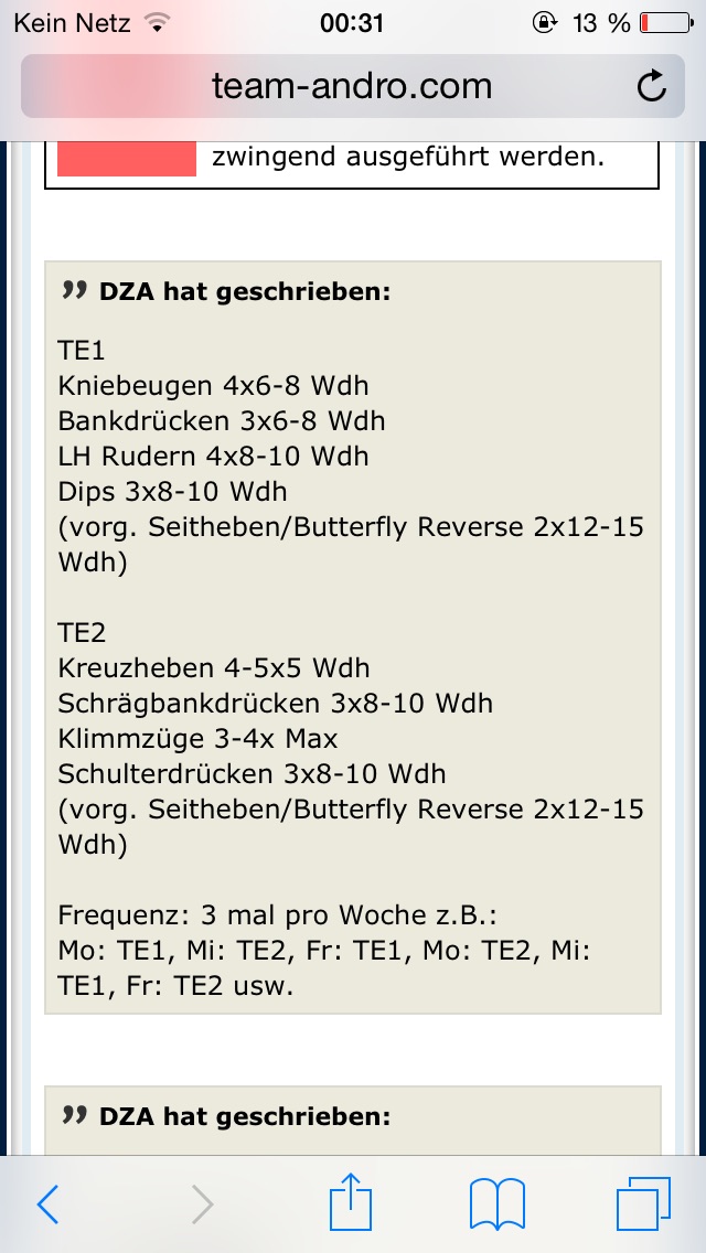

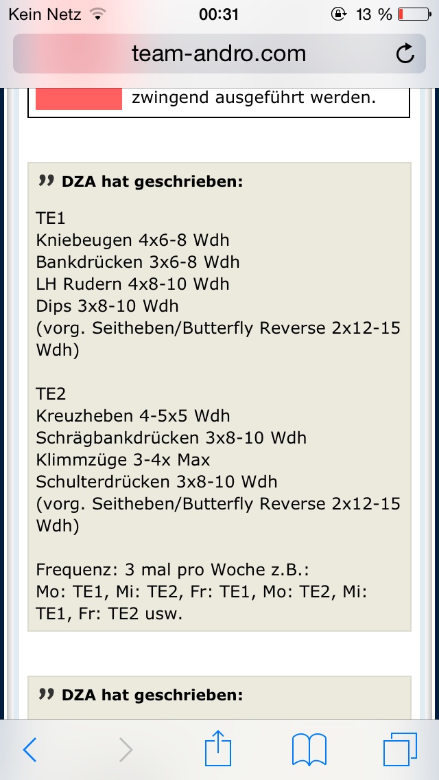

Was genau hat das Bild damit zu tun? Ein Versehen?
