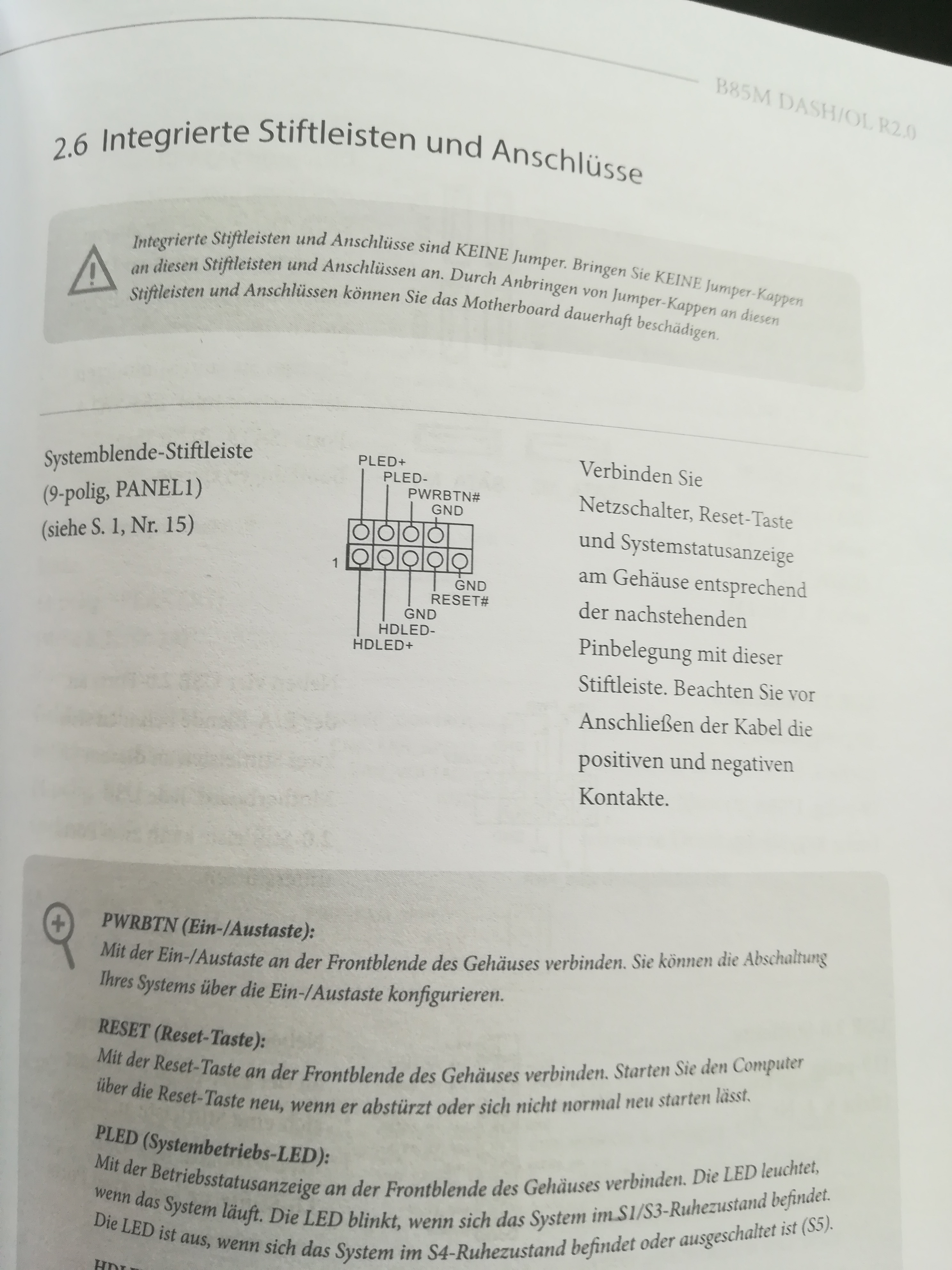

Und hier ein paar Bilder, ich hoffe man kann darauf was erkennen...leider ist das Mainboard relativ klein und deshalb ist das alles ziemlich eng und dementsprechend nicht so geeignet um Bilder davon zu machen.
https://drive.google.com/open?id=18AoqJKB611cvFqh6gyS_o1VBXfcVHnGh
@emeraldmine mal dumm gefragt: was fange ich denn mit der BIOS Version an? :confused_alt:
@ TE , nichts, die passt. Den Power-SW bitte waagerecht anschließen, senkrecht sollte so nicht klappen.
Also in die beiden rechten Pins oben?
Hab ich eben probiert, da passiert leider trotzdem nichts :(
