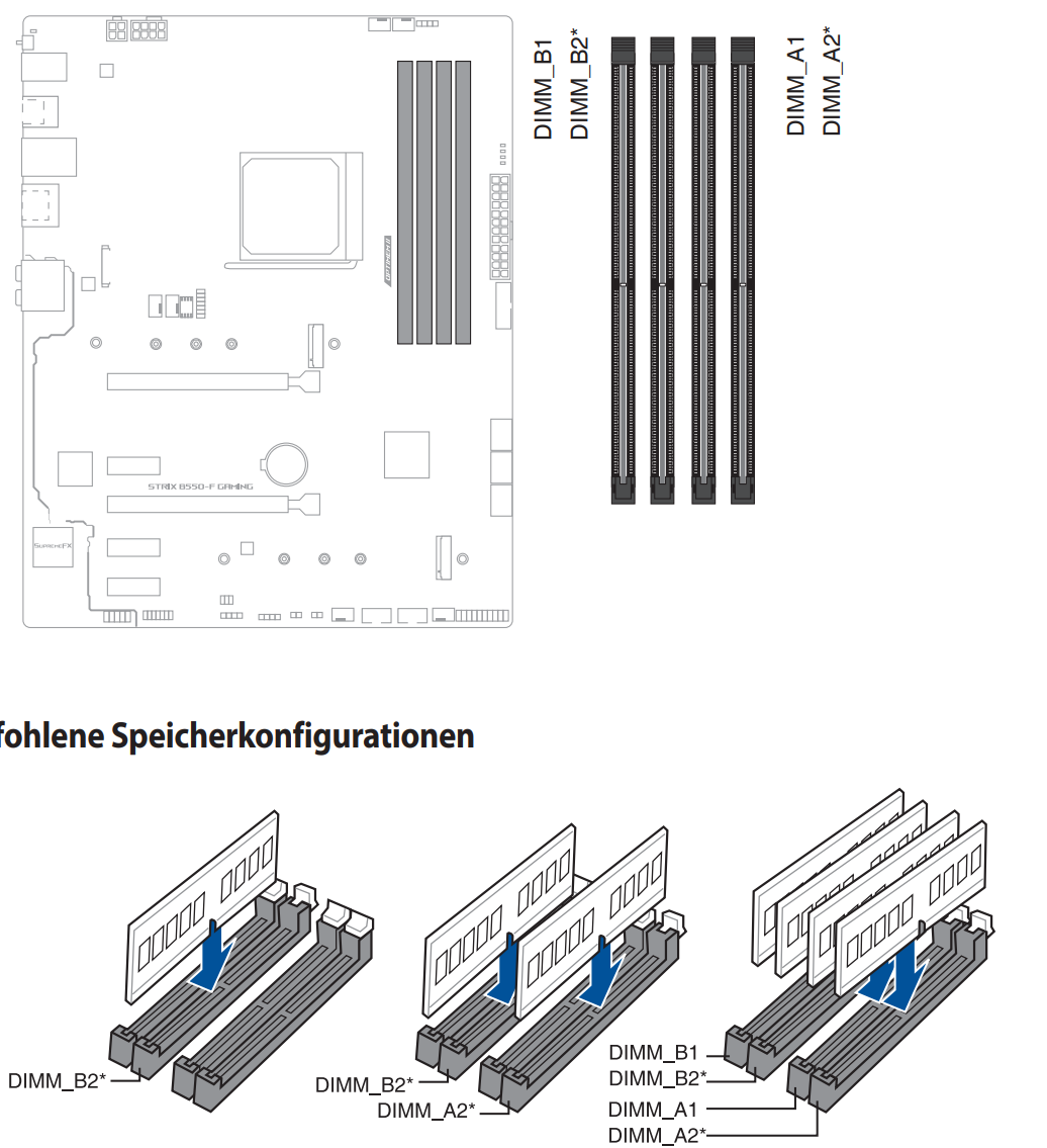

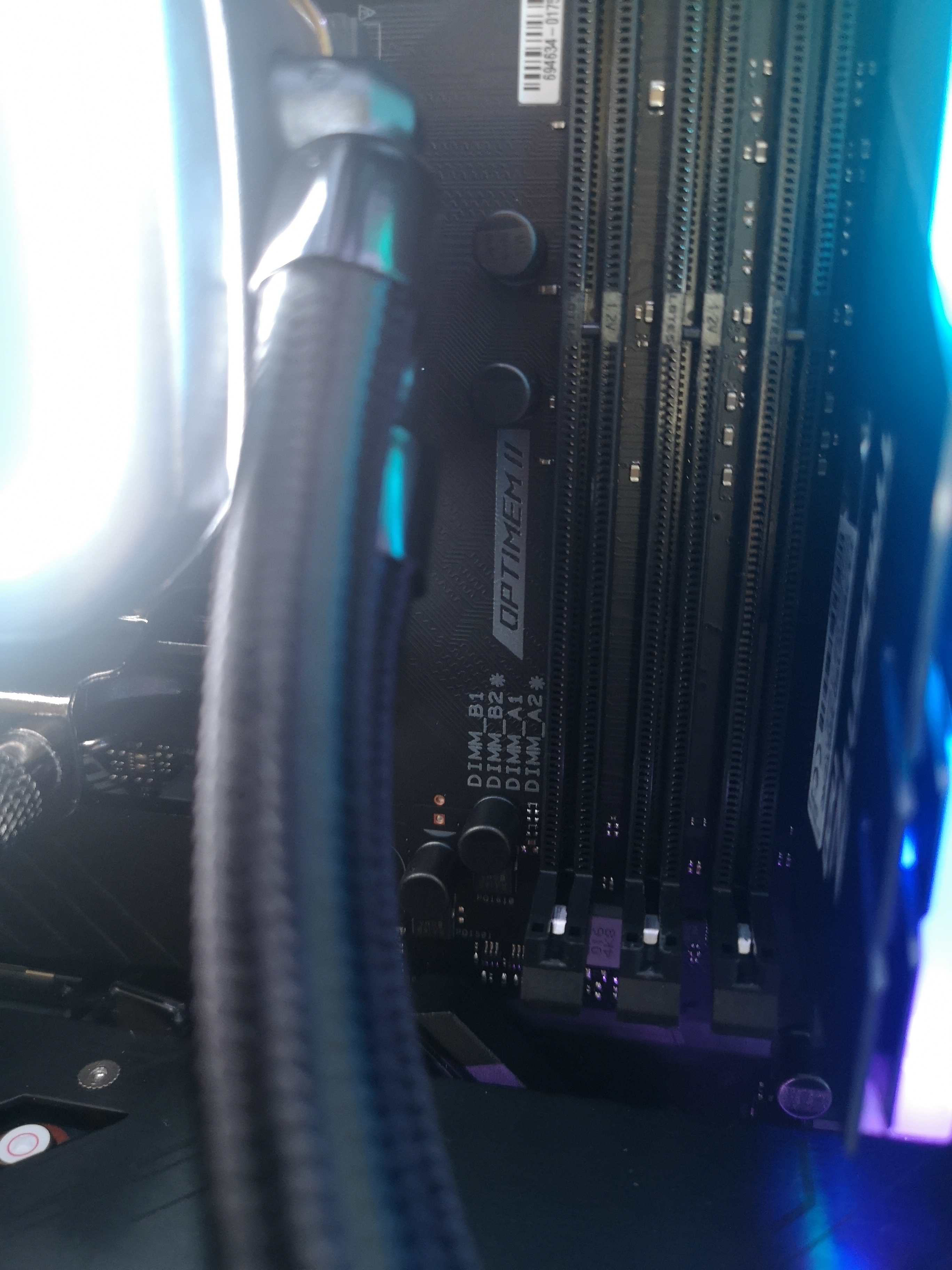

So, hatte eben mit Asus telefoniert. Die Belegung mit A1A2/B1B2 ist schon korrekt, ganz rechts ist A2, siehe auch auf den Bildern.
Er meinte, dass wenn der Riegel auf B2 nicht erkannt wird, dass das MB defekt ist. B2 ist für die ersten Einstellungen gedacht, wenn er nur auf A2 erkennt, dann stimmt irgendwas mit dem Slot nicht.
