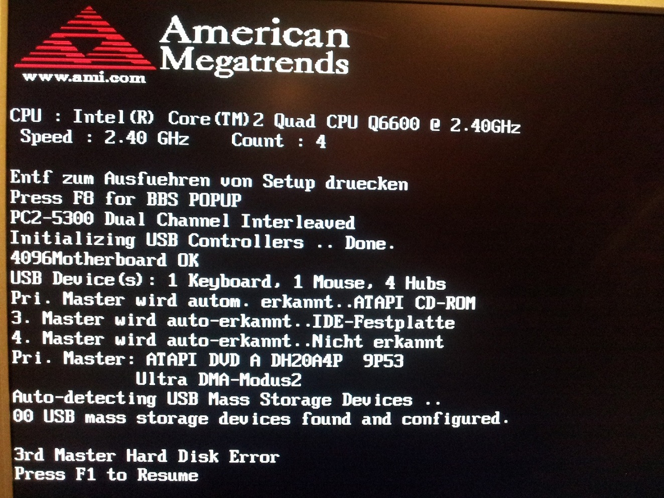

ich habe folgendes Problem:
Mein pc startet nicht, nur nach mehrmaligen reseten startet Windows dann mal.
Ich weiß nicht mehr weiter. Ich hab das Problem seit ca 1 Woche. Dachte schon es wäre die Festplatte und habe die mal mit Windows reparieren lassen aber das Problem bleibt.
Ich lade mal ein Bild von Startbildschirm hoch.
Hoffendlich weiß einer von euch eine Lösung :D
MfG Tobi
die Festplatte die am 3ten Sata Port hängt ist defekt.
Tausch mal das Kabel und schließe sie Extern an, falls Kabeltauschen nicht hilft.
Sichere deine Daten und kaufe dir eine neue, falls das Datensichern noch klappt ;)
Sry, nicht richtig gelesen, das ist eine IDE Festplatte :D aber die hat ne macke. tausche mal sämtliche kabel und überprüfe ob die Master/Slave Brücke richtig gejumpert ist.
