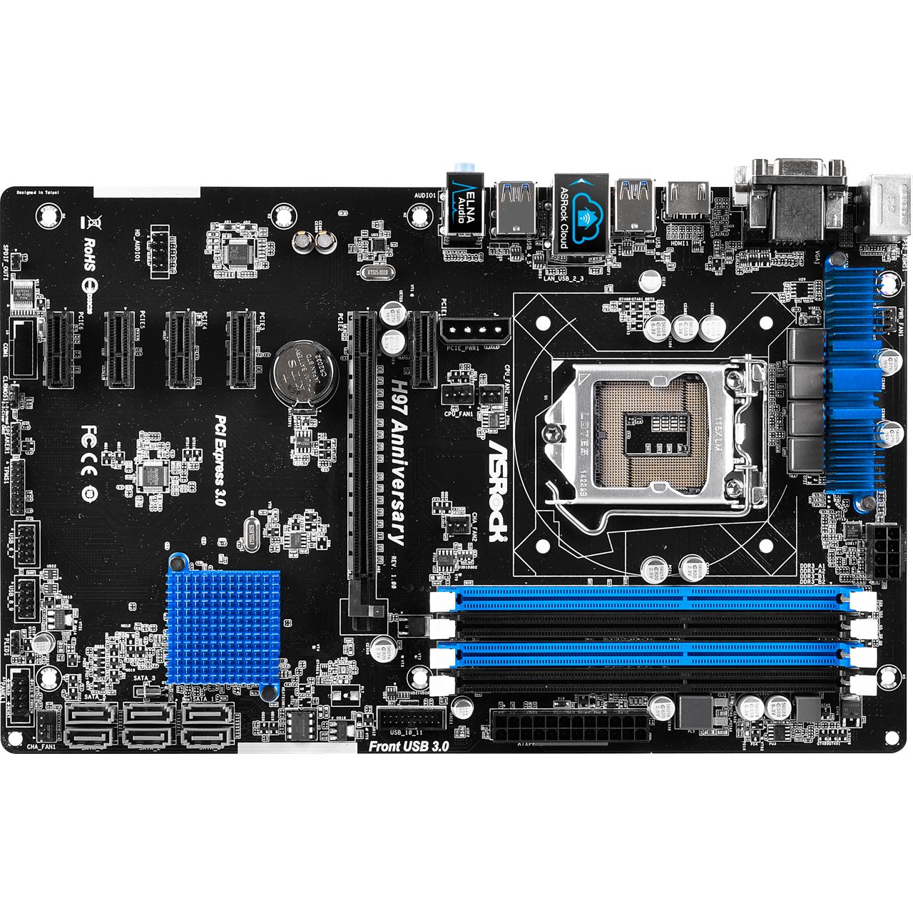

AsRock H97 Anniversary

Mach mal ein cmos reset.
Bin leider ziemlicher Dummi was PC angeht. Ist das dir Reset Taste am Gehäuse? Falls ja habe ich das schon probiert. Falls nicht habe ich keine Ahnung wie das geht.
Entweder Batterie 15 min herausnehmen, oder Clear_CMOS (so oder ähnlich) kurzschließen falls vorhanden.

Habe Grad probiert mit der Anleitung und Google herauszufinden wo dieser Jumper ist. Ohne Erfolg. Wenn es unter dem kühler ist kann ich das eh erstmal nicht beheben. Um den herauszubekommen braucht ich 10 Jahre.
@Bod darauf habe ich extra geachtet. Ich glaube kaum dass es das ist.
Wenn es so einfach wäre. Ich bin kompletter Dummi was PC angeht und finde nichts auf dem MB bzw. Überall sind abdeckungen drauf
Kannst du ein Bild machen? Dann können wir es dir zeigen.

Deshalb gibts zum mainboard auch ein Handbuch, dort ist allesgenau verzeichnet, wo was ist und was man tun muss wenn man dies und das will.
Ist nicht umsonst so dick das Büchlein.
Erspart google, denn es kann bei jedem Board (mal mehr, mal weniger) anders sein!

Am besten mal Bilder vom innenleben sprich Mainboard machen,ob nicht doch was vergessen worden ist u. o. sich was gelöst hat zb.Ram Riegeln nicht richtig eingerastet usw.

Dann würde der PC aber länger anbleiben und bei angschlossenem Beeper ein Fehlerton ausgeben. Wenn er sofort ausgeht ist meistens was mit der Kommunikation zwischen MB und CPU (z.B. eben kein 4-Pin-CPU-Kabel drin oder überhaupt keine CPU drin).
Am CPU habe ich eben nichts verändert. Das 4-Pin Kabel habe ich auch mehrmals raus und reingesteckt und probiert. Könnte es sein, dass etwas durch einen leicht magnetischen schraubenzieher kaputt gegangen ist? Ich habe aber nur die schrauben an der graka für das Gehäuse gelöst.
Die Batterie für cmos (oder wie das hieß) habe ich gerade draußen und warte 15 Minuten.
Habe die Batterie wieder drinnen. Funktioniert immer noch nicht.

Grafikkarte ist gerade nicht drinnen da ich sonst nicht an die Batterie gekommen wäre
Sind da überhaupt Abstandshalter verbaut worden im Gehäuse?Das Board liegt schon sehr plan auf finde ich.
