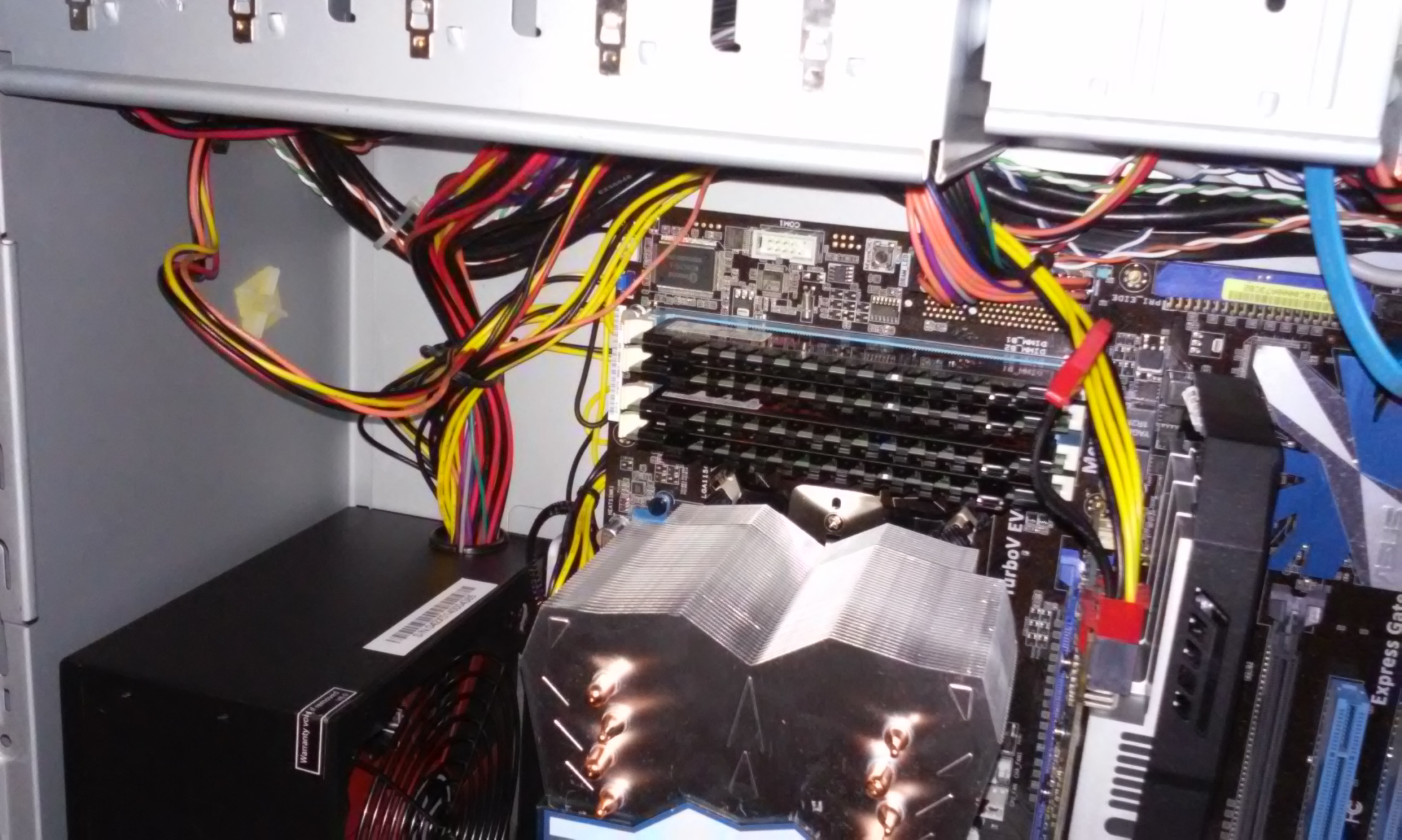

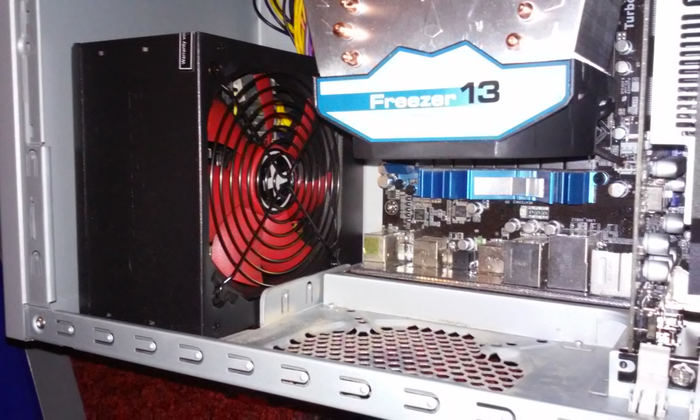

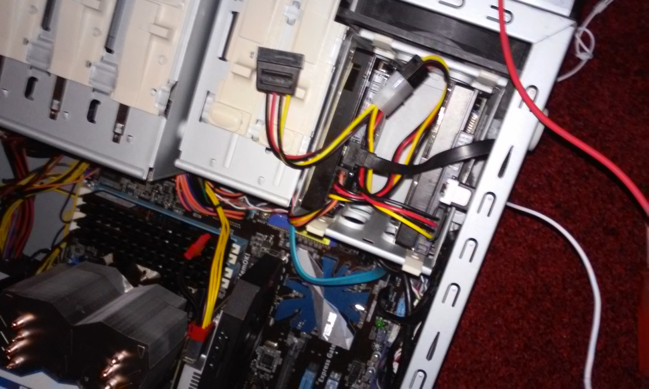

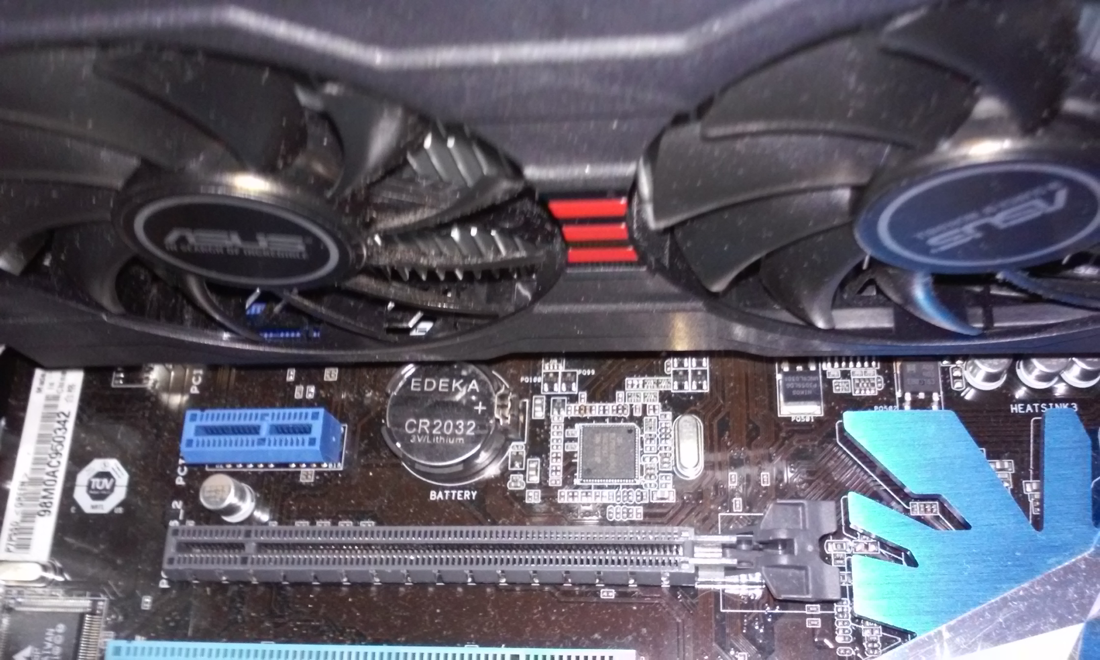

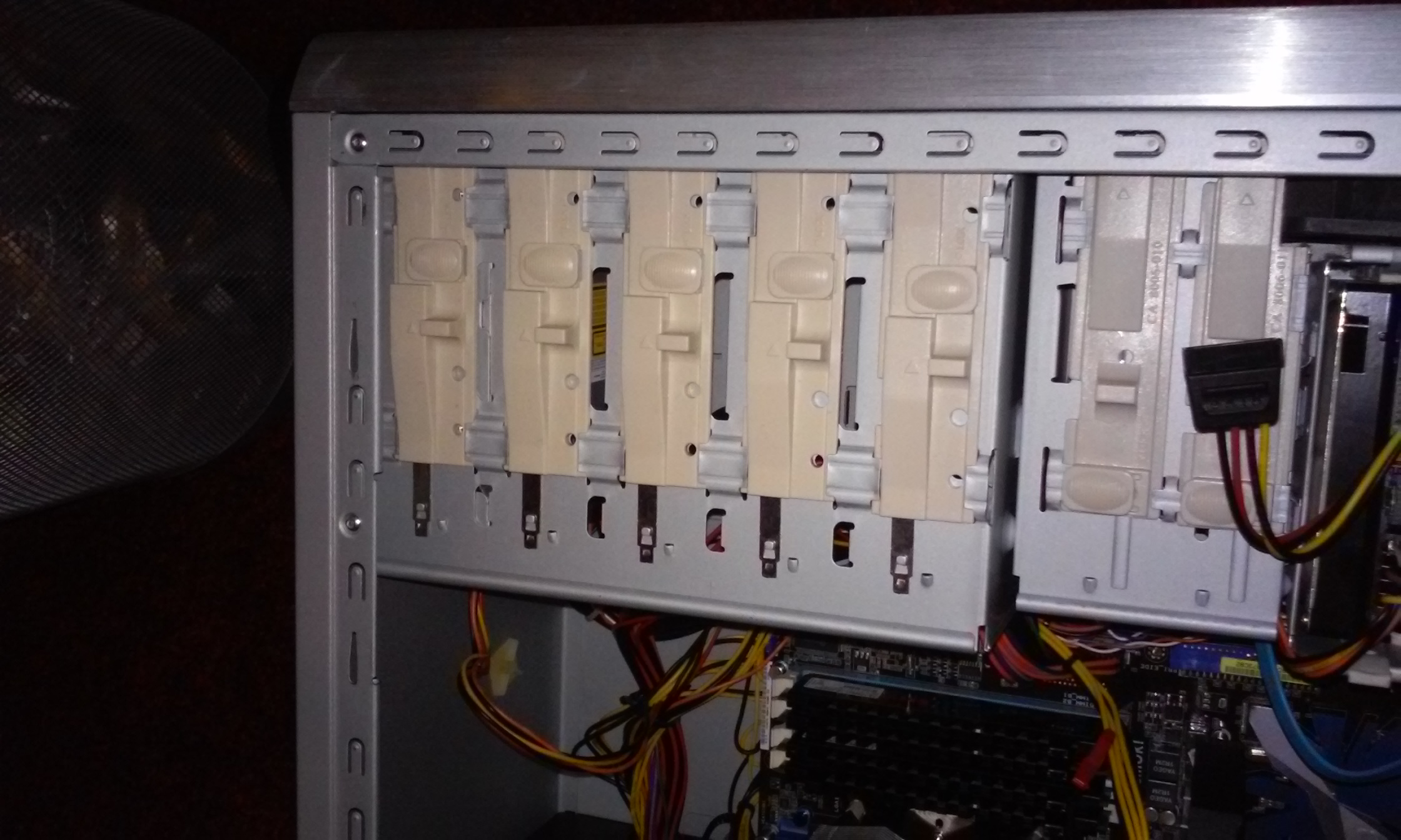

Hallo Leute,
Ich habe mir einen PC gekauft mit dieser ausstatung:
CPU: Intel i5 750 4x 2.66GHz (Max. Turbo-Taktfrequenz 3.2 GHz)
ARCTIC Freezer 13 - Prozessorkühler mit 92 mm PWM Lüfter
RAM: 8 GB RAM (4x 2 GB G.Skill Ripjaws 1333)
Mainboard: Asus P7P55D
Grafikkarte: ASUS R7 360 OC, 2 GB GDDR5 mit HDMI, DVI und Displayport
Cardreader 8 in 1
LG DVD Brenner
Netzeil: XILENCE Performance C Serie XN042 PC
HDD1: 1 x 80GB SSD von Intel
HDD2: 2 x 500GB im RAID1.
Wenn ich den Pc power-button drücke passiert *Null*.
Nur die Mainboard Lampe leuchtet.
Die CMOS Batterie wurde ausgetauscht, Pc wurde ohne und mit Grafikkarte versucht zu booten, aber wirklich garnichts passiert, wie gesagt leuchtet nur das Mainboard Lämpchen.
Hat jemand von euch Ideen?
Bilder:
Schalter falsch angeschlossen ?
Die Abstandhalter sind an den Positionen - und nur da - im Gehäuse angebracht worden wo auch das Motherboard Bohrungen für die Befestigung auf dem Tray hat?
Kabel alle korrekt angeschlossen? ATX 24Pin, CPU 4/ 8Pin, Stromversorgung für die GPU, Kabel des Lüfters vom CPU-Kühler, etc. pp..?

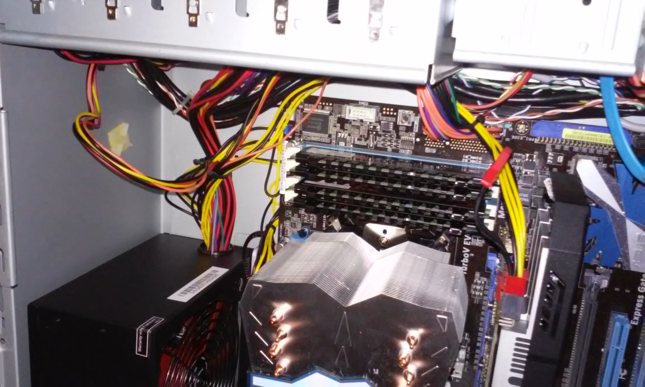

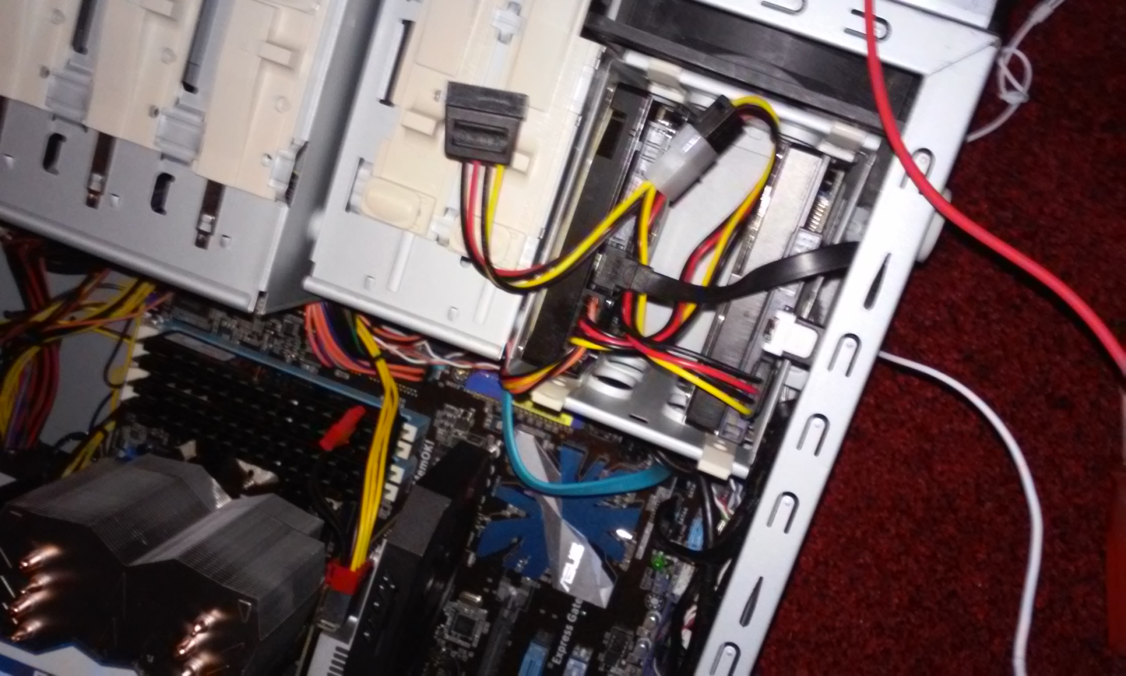

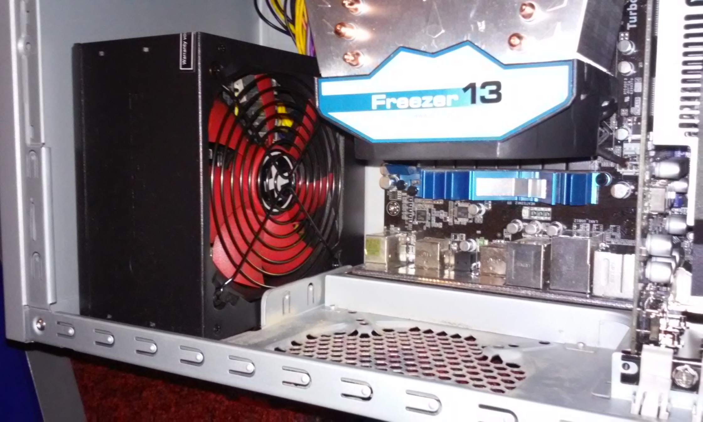

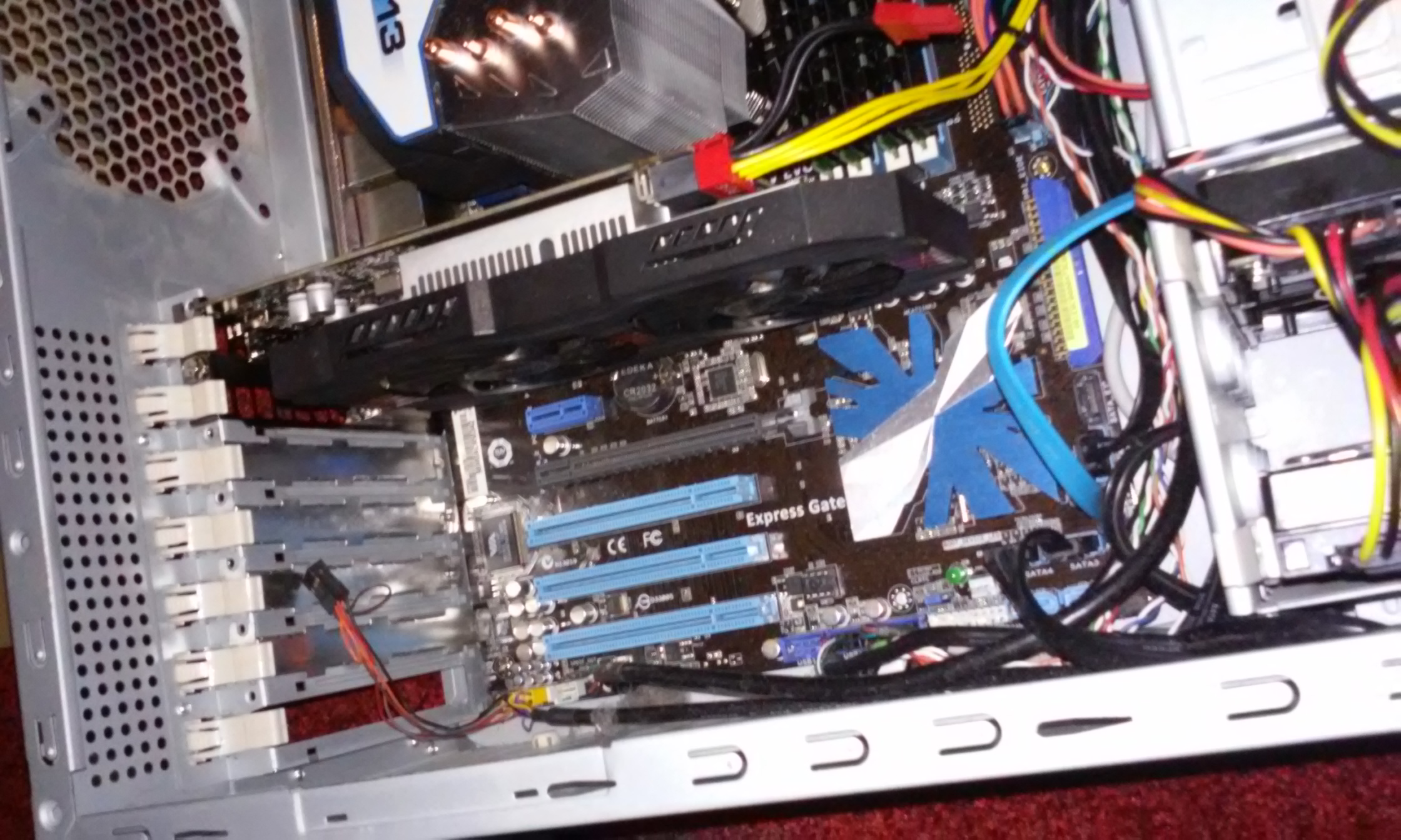

Hab Bilder dazu gefügt.
Ob ich son Beep Ton habe weiß ich selber nicht ^^ weil es passiert ja einfach NULL
Haste mal die Tasteranschlüße am Mainboard überprüft ? Manchmal macht man das falsch oder es kommt auch vor das der Taster statt einen 2 poligen, einen 3 poligen Stecker hat und das Mainboard aber einen 2 poligen Stecker braucht.
Oder haste Reset und Power verwechselt ?
So, ich habe den Fehler gefunden, der Power und der Reset Button davon die Stecker sind rausgeflogen.
Diese habe ich wieder reingesteckt und es funktioniert wieder!

und Bild geht jetzt ? Wenn nicht, wie ist der Monitor angeschlossen ? HDMI oder DVI oder gar der alte VGA Stecker ?
@der_Heinzy
Es geht mitlerweile, HDMI Kabel war etwas zu groß, habe die Grafikkarte in den zweiten Slot verschoben, jetzt funktioniert es.
Trotztdem Danke für die Hilfe.
