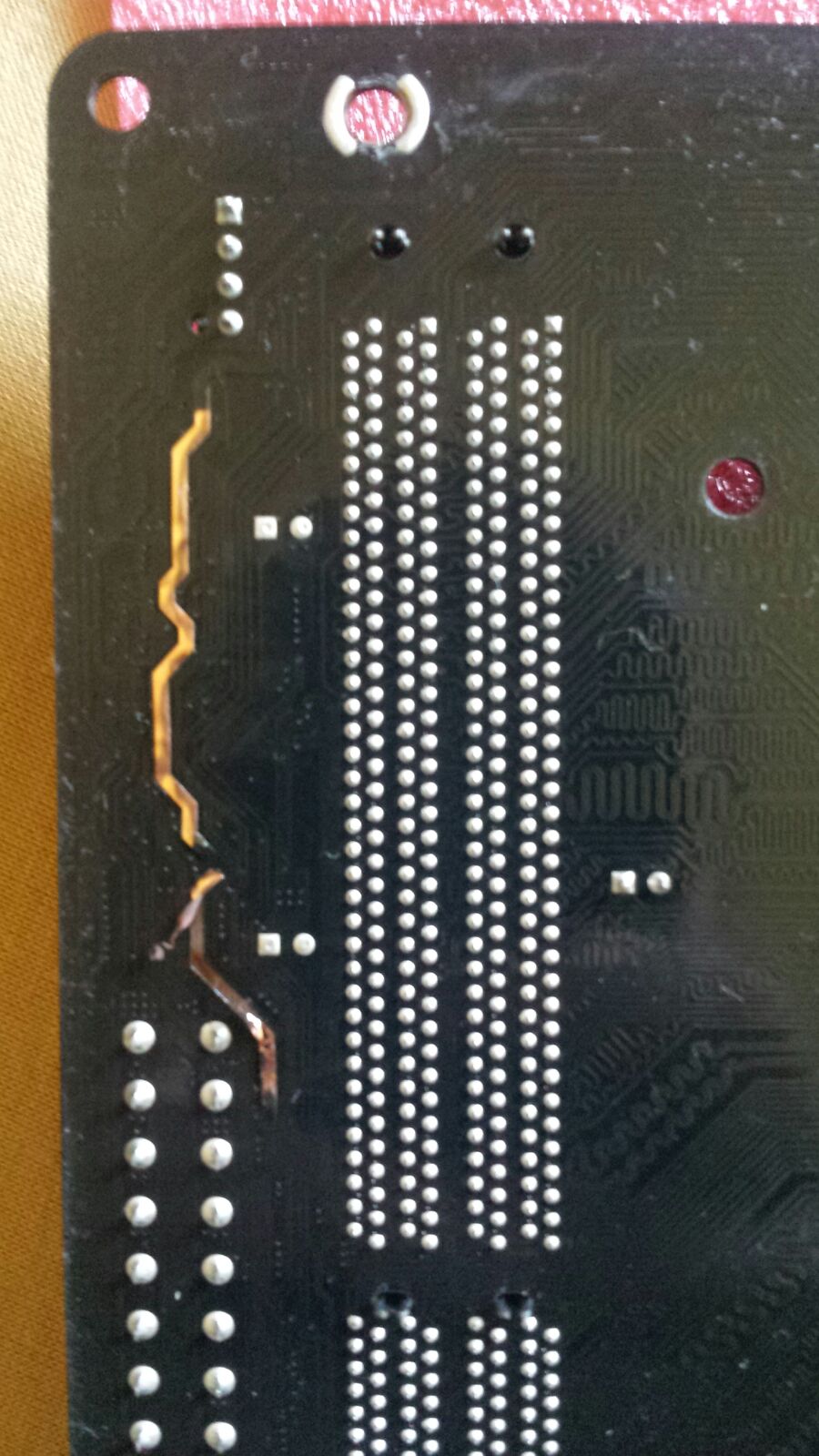

Problem gelöst.
Das Mainboard ist defekt. Da scheint wohl ne Leitung unterbrochen zu sein. Hier ist ein Bild:
Das Mainboard wird jetzt zurück geschickt und damit sollte die Sache erledigt sein.
Wie das jetzt passiert ist, ist uns aber ein Rätsel.
