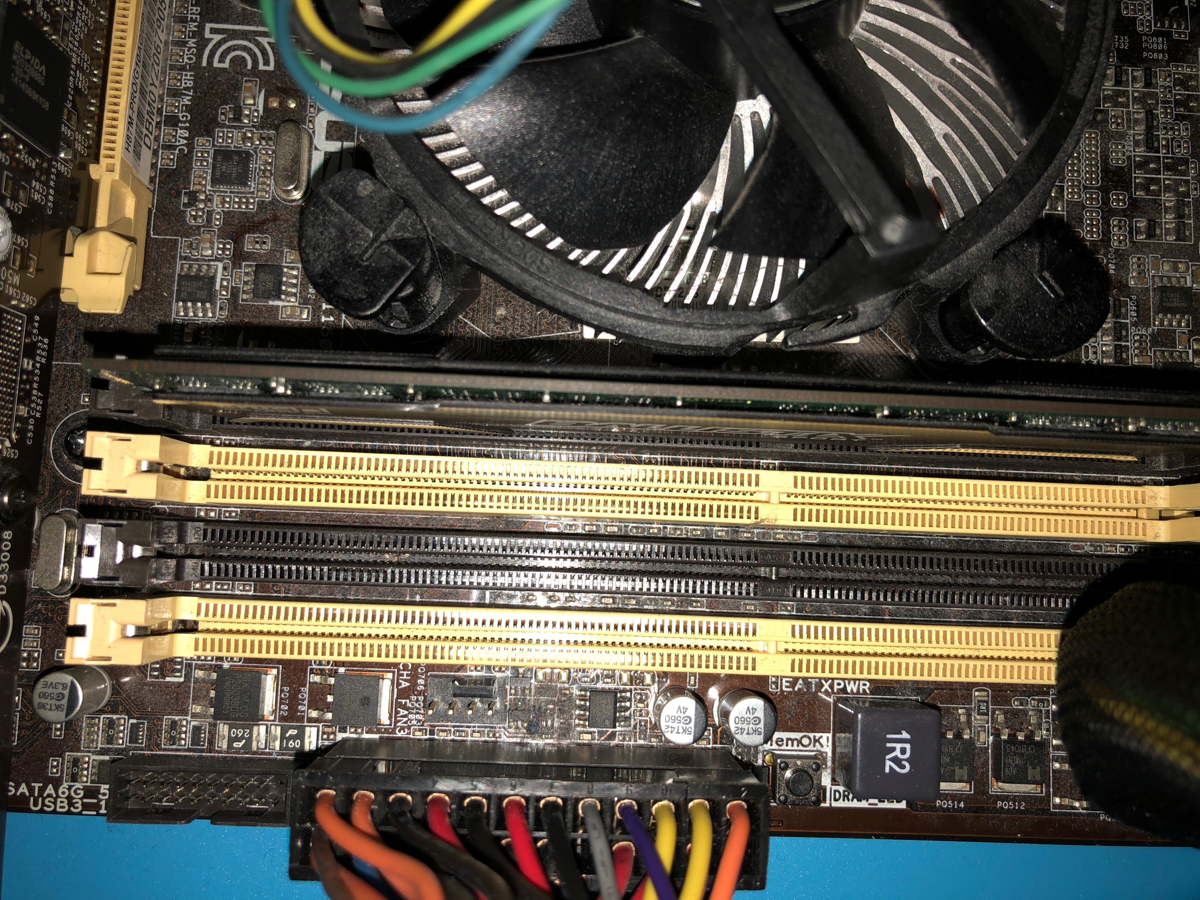

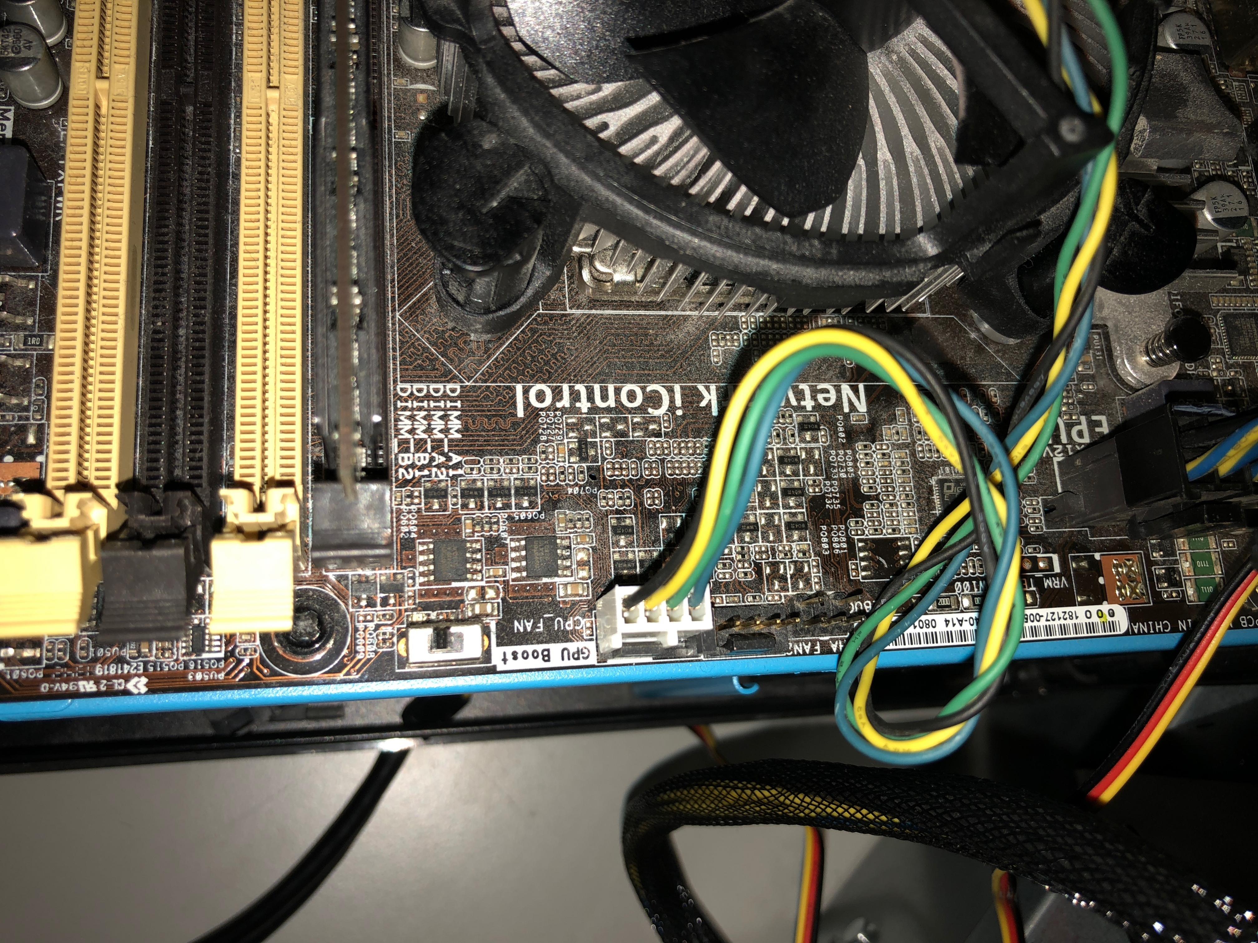

mein PC startet leider nicht mehr. Ich habe alle Anschlüsse am Mainbord getestet und nichts passiert. Ich habe ein Ersatz Netzteil angeschlossen. Derzeit ist nur der 24 Pin und der 8 Pin Stecker eingesteckt und ein RAM Riegel. Wenn ich die Pins überbrücken will passiert nichts. Weder der CPU Lüfter noch der Lüfter des Netzteil läuft. Und die Günelampe vom Mainbord leuchtet.Auch wenn ich die Pins nicht überbrücken (wollte ausschließlich das es am Knopf liegt) passiert nichts.

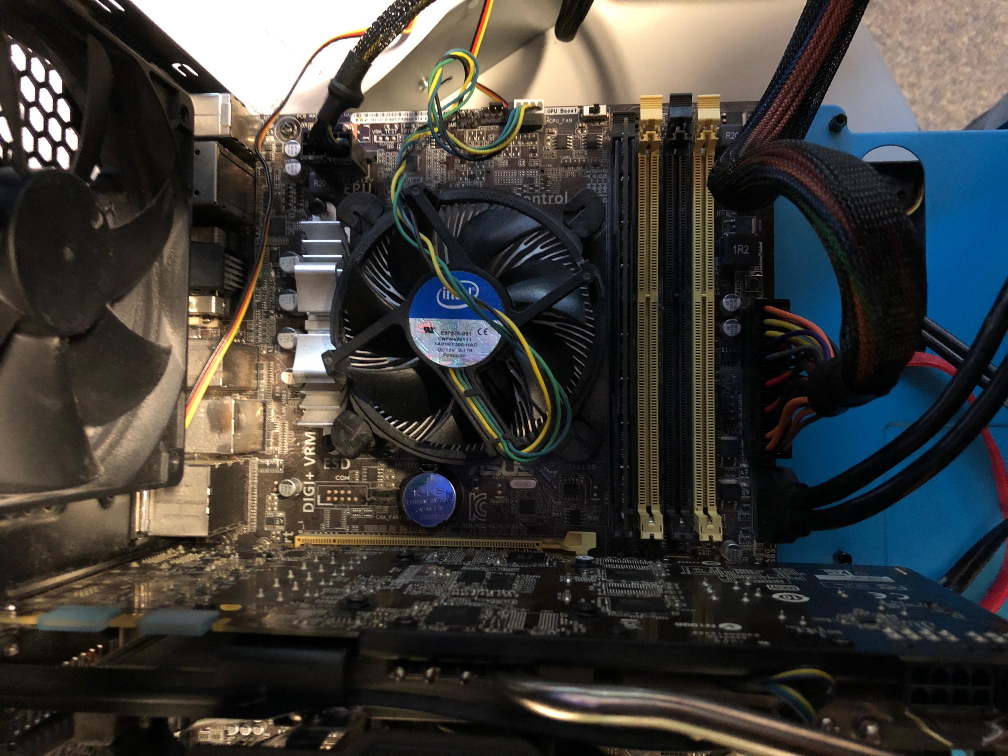

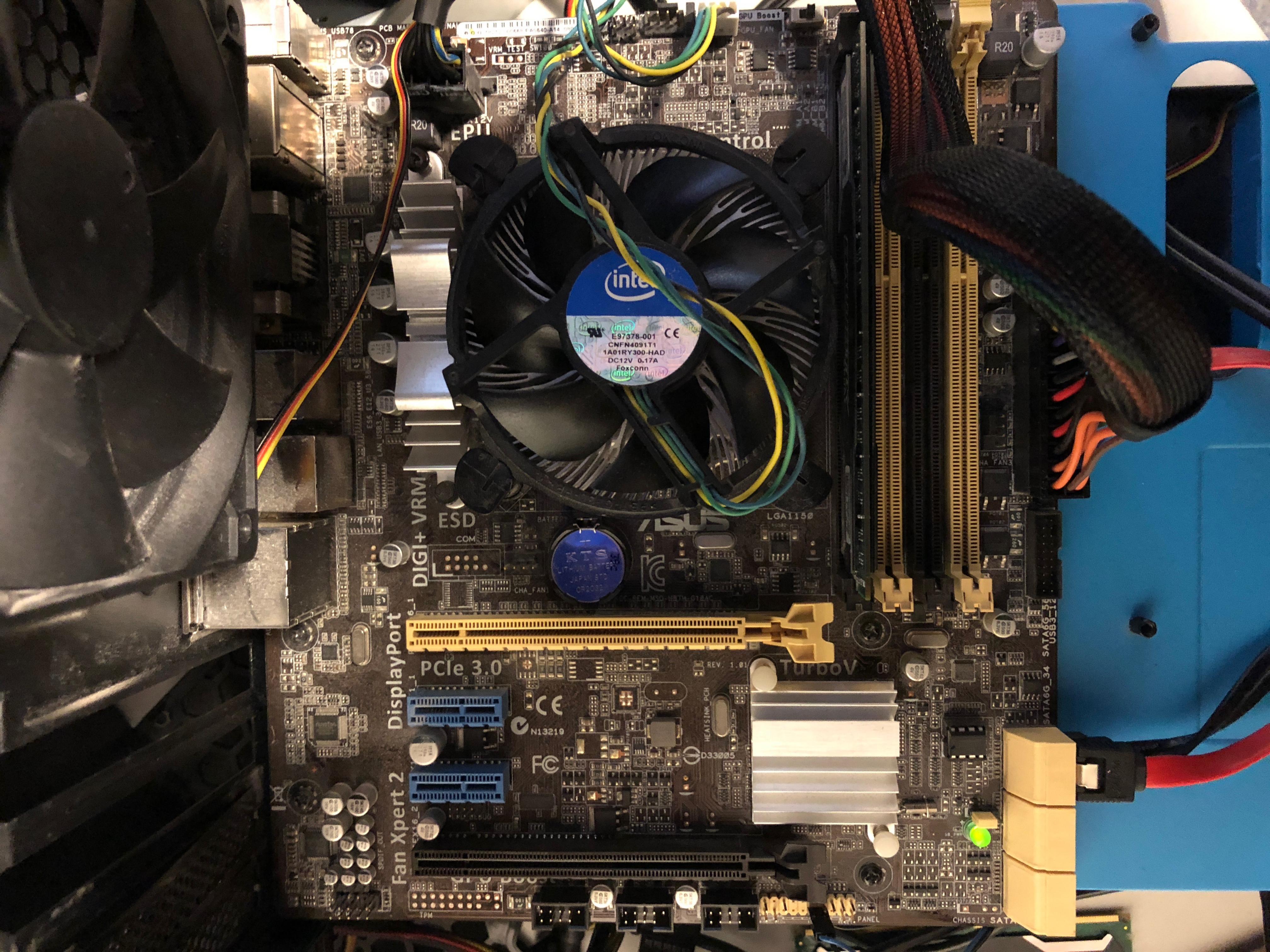

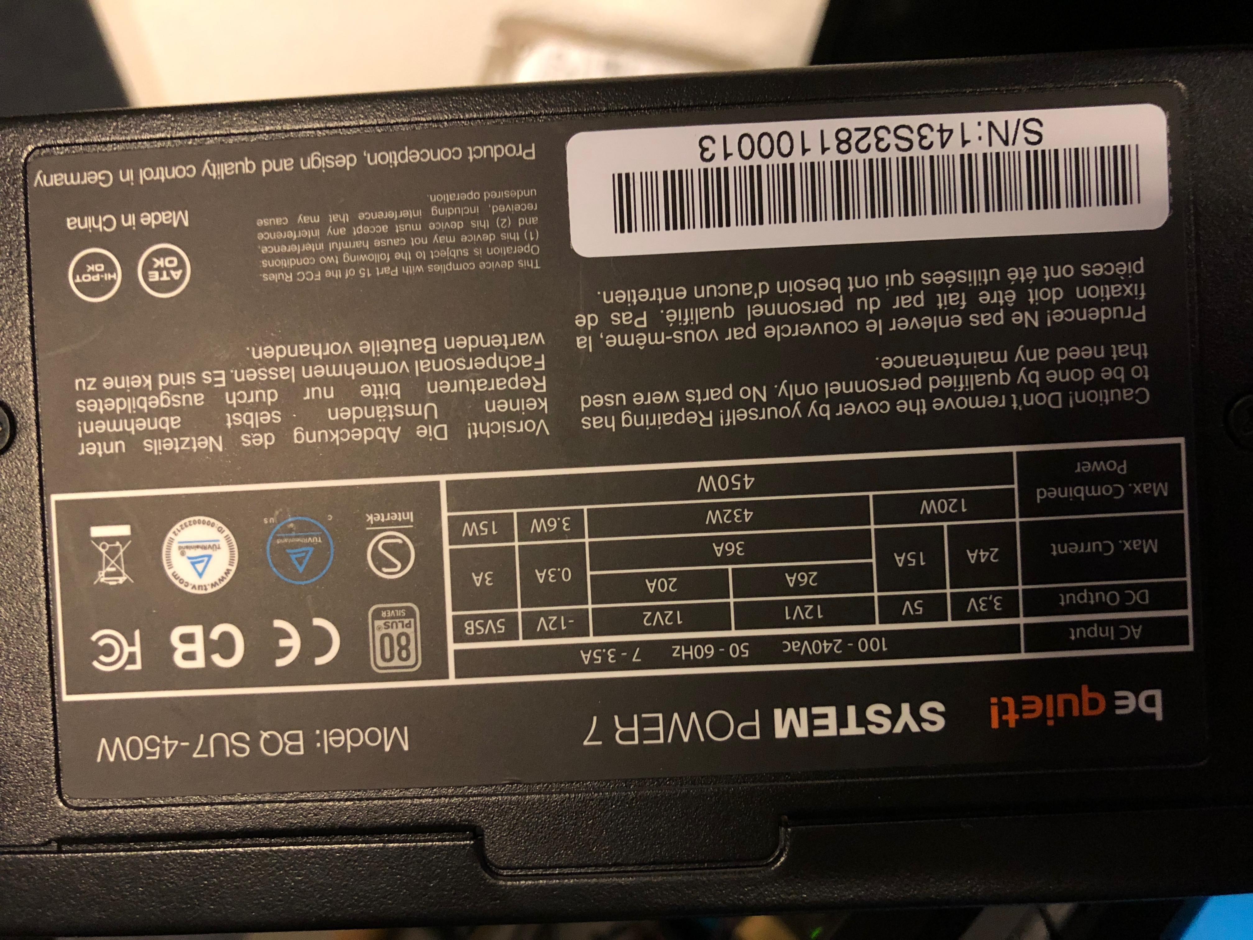

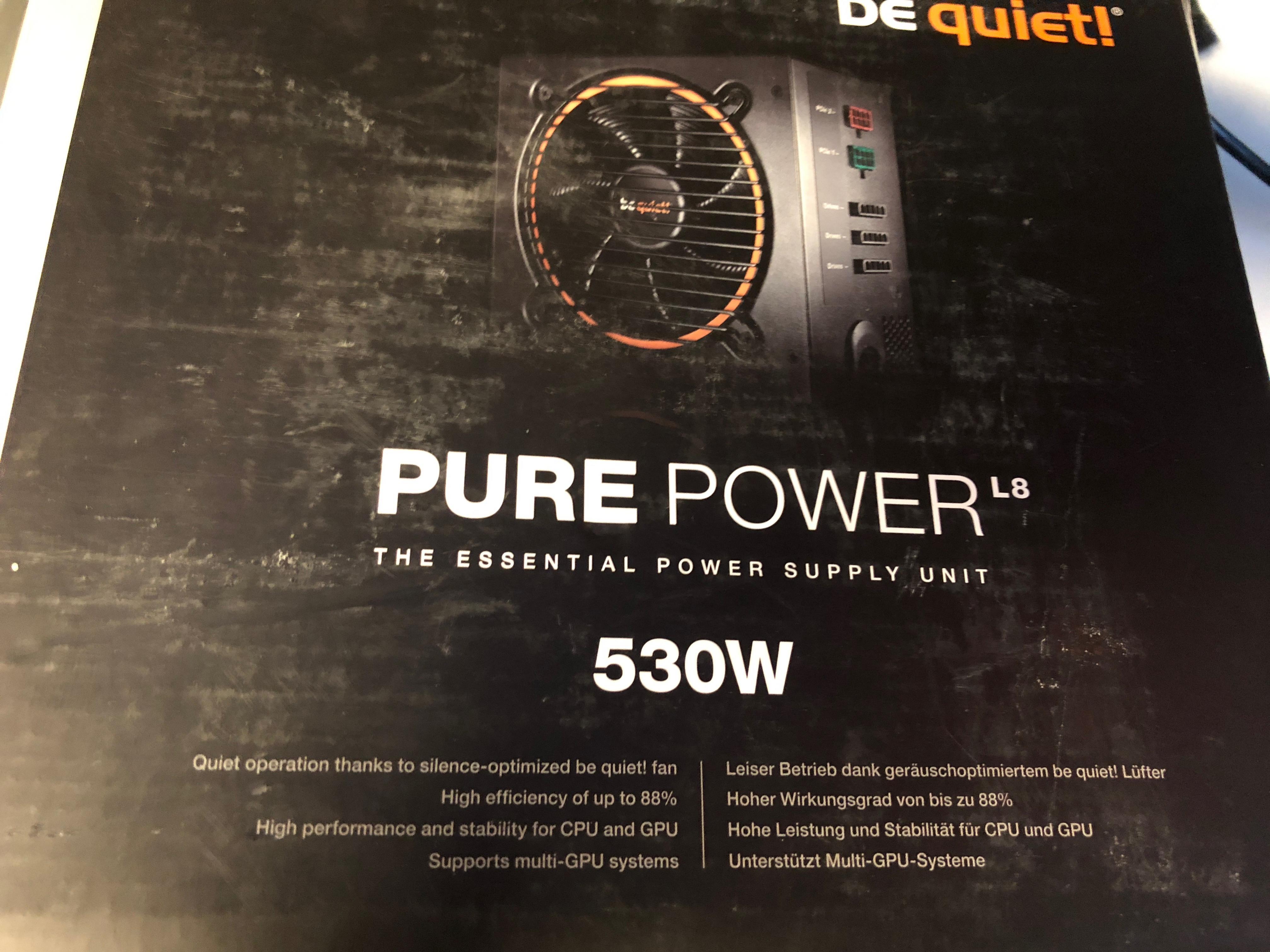

Die Netzteile sind einmal. genauere Informationen zum MainboardIMG_0182.jpgIMG_0182.jpgIMG_0183.jpgIMG_0184.jpgIMG_0185.jpgIMG_0186.jpg habe ich leider nicht
bequiet! system Power 7 450w
bequiet! Pure Power L8 530W

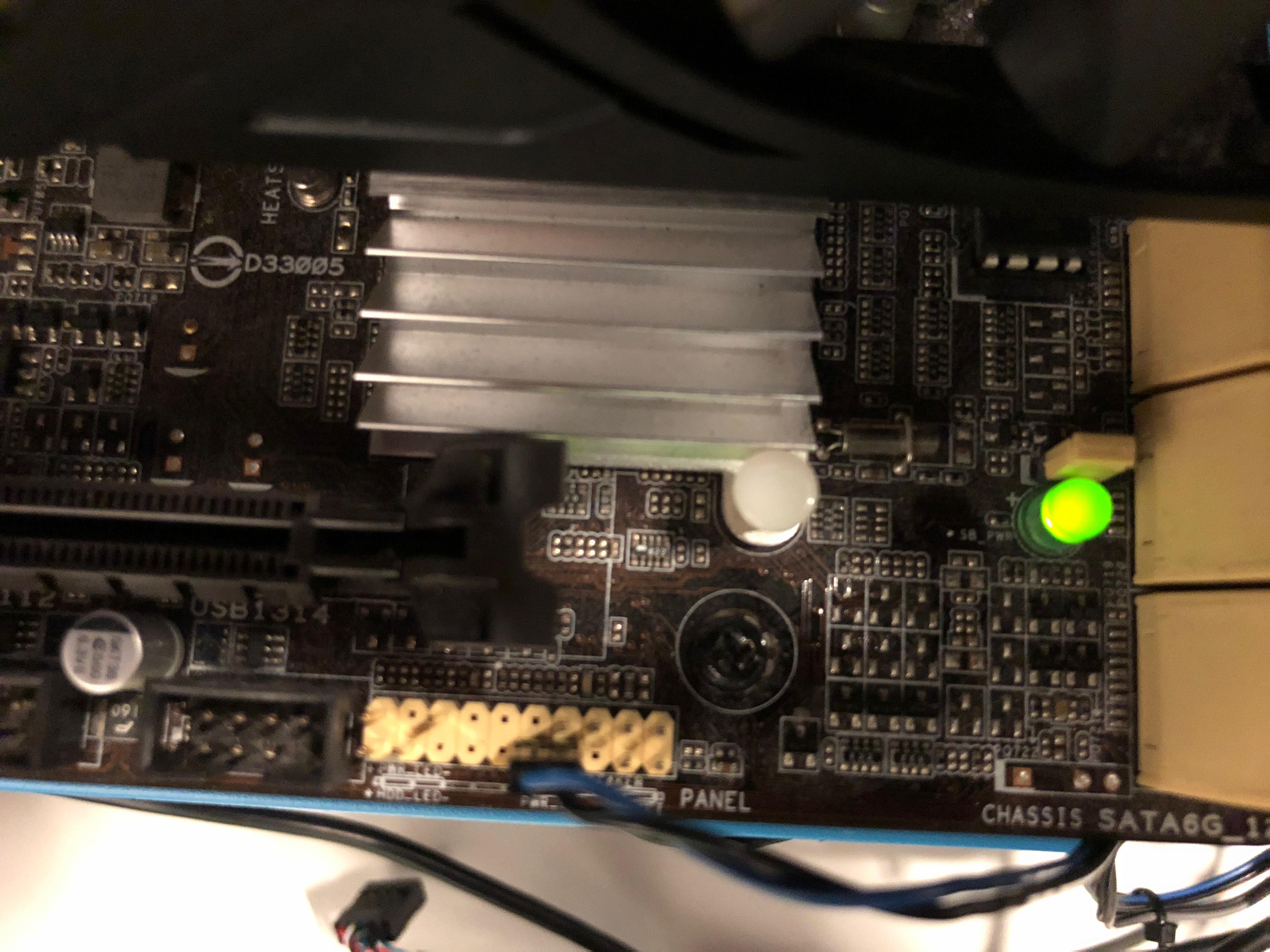

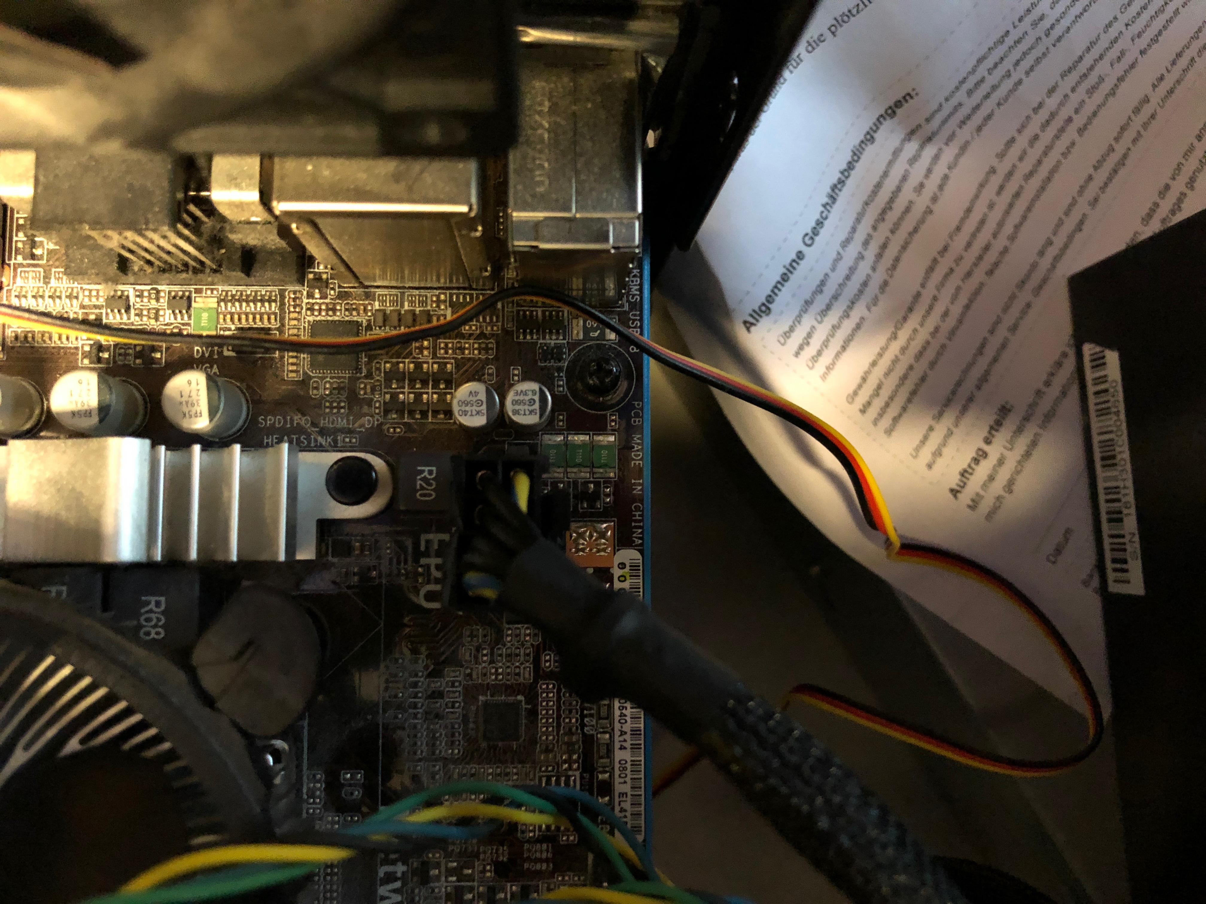

Bist du dir sicher, dass der P8-Connector richtig steckt? Auf den Bildern sieht der seltsam aus.

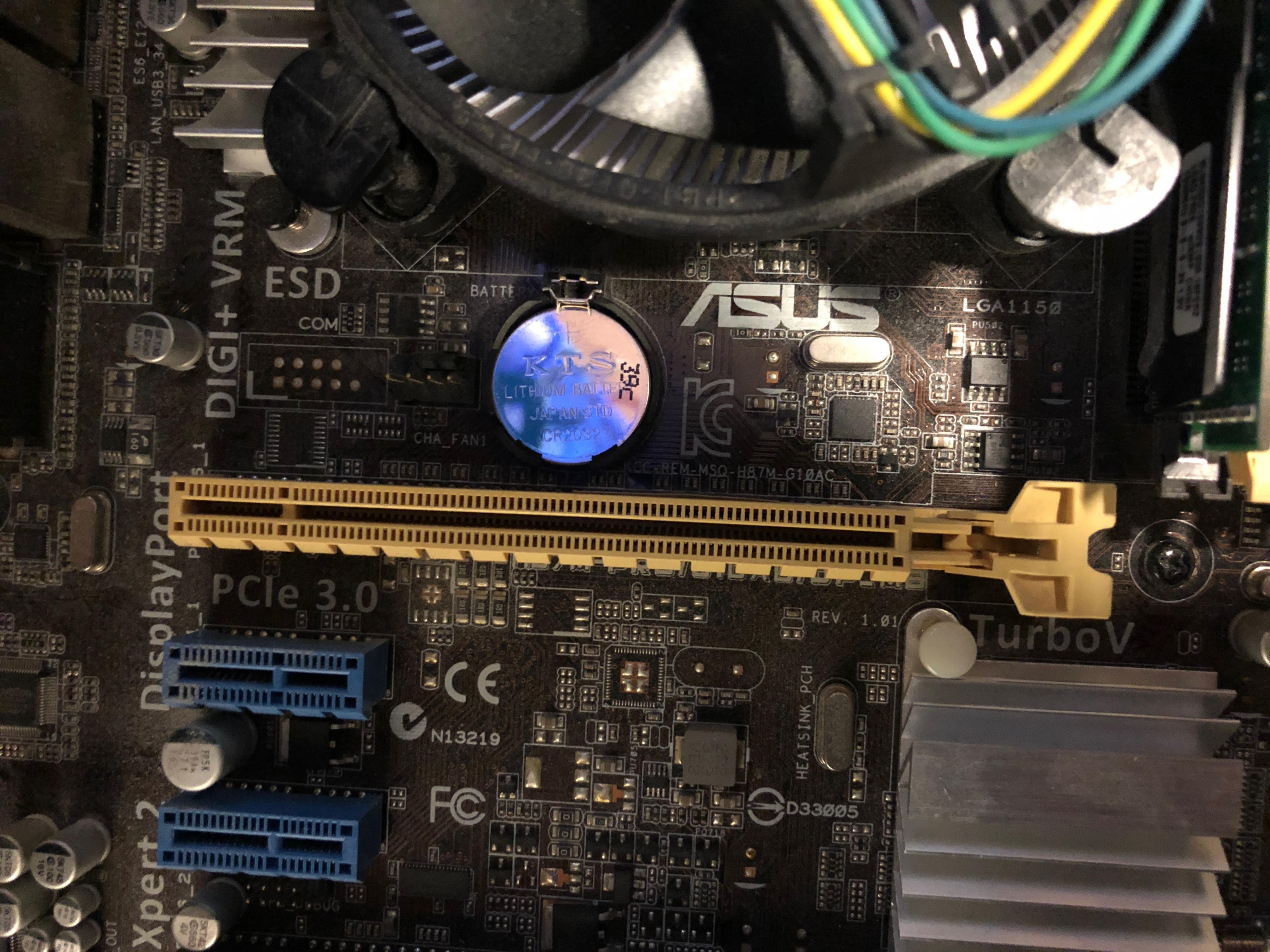

Auf dem Mainboard steht die genaue Bezeichnung drauf -

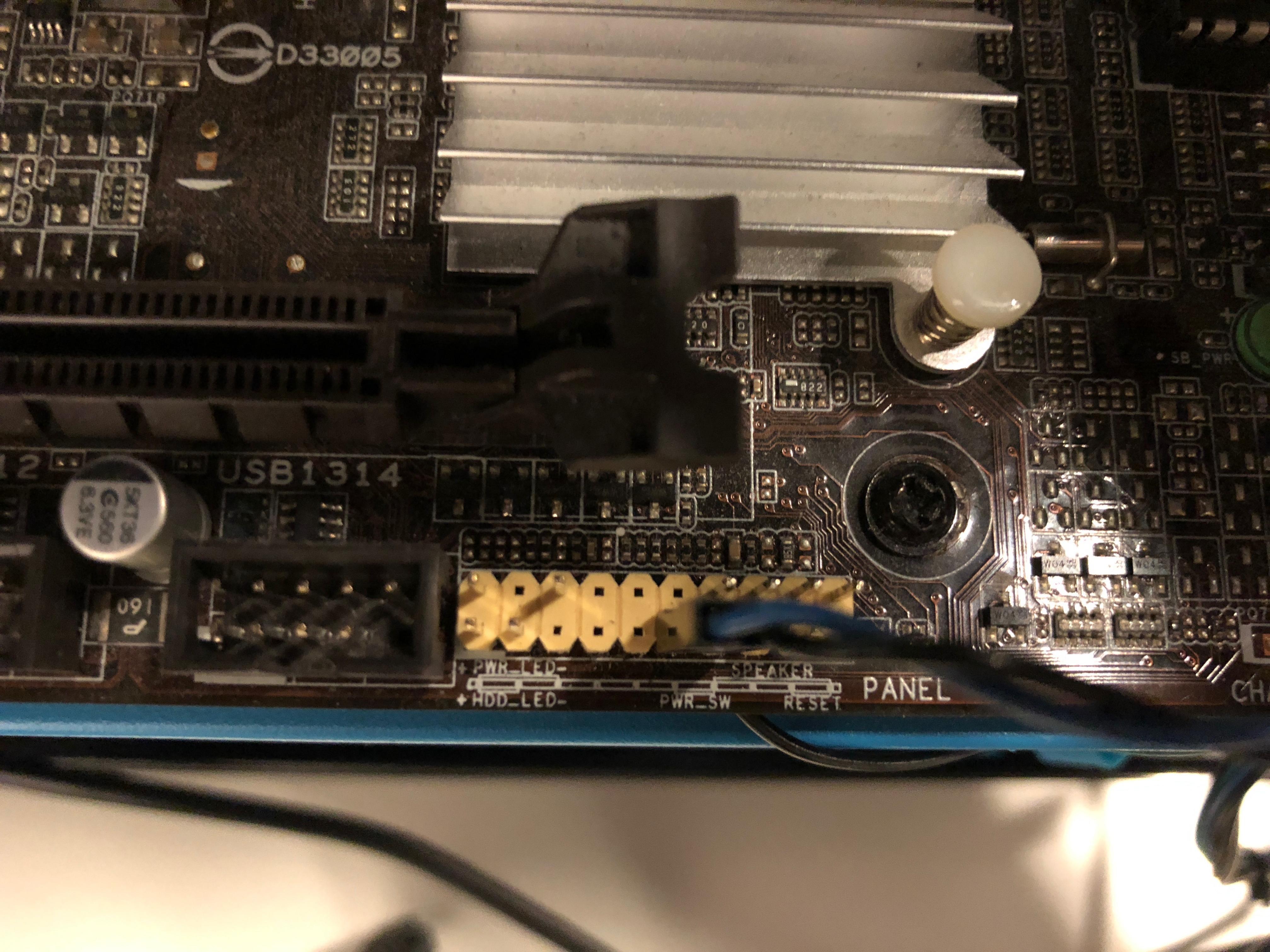

der PW - Anschluss steckt NICHT richtig auf ?
@Hanne
Der Power Switch, wie wäre er denn richtig gesteckt?
Also alle stecker stecken fest drin
das Mainbord heißt Asus H87M-Pro Sockel 1150
