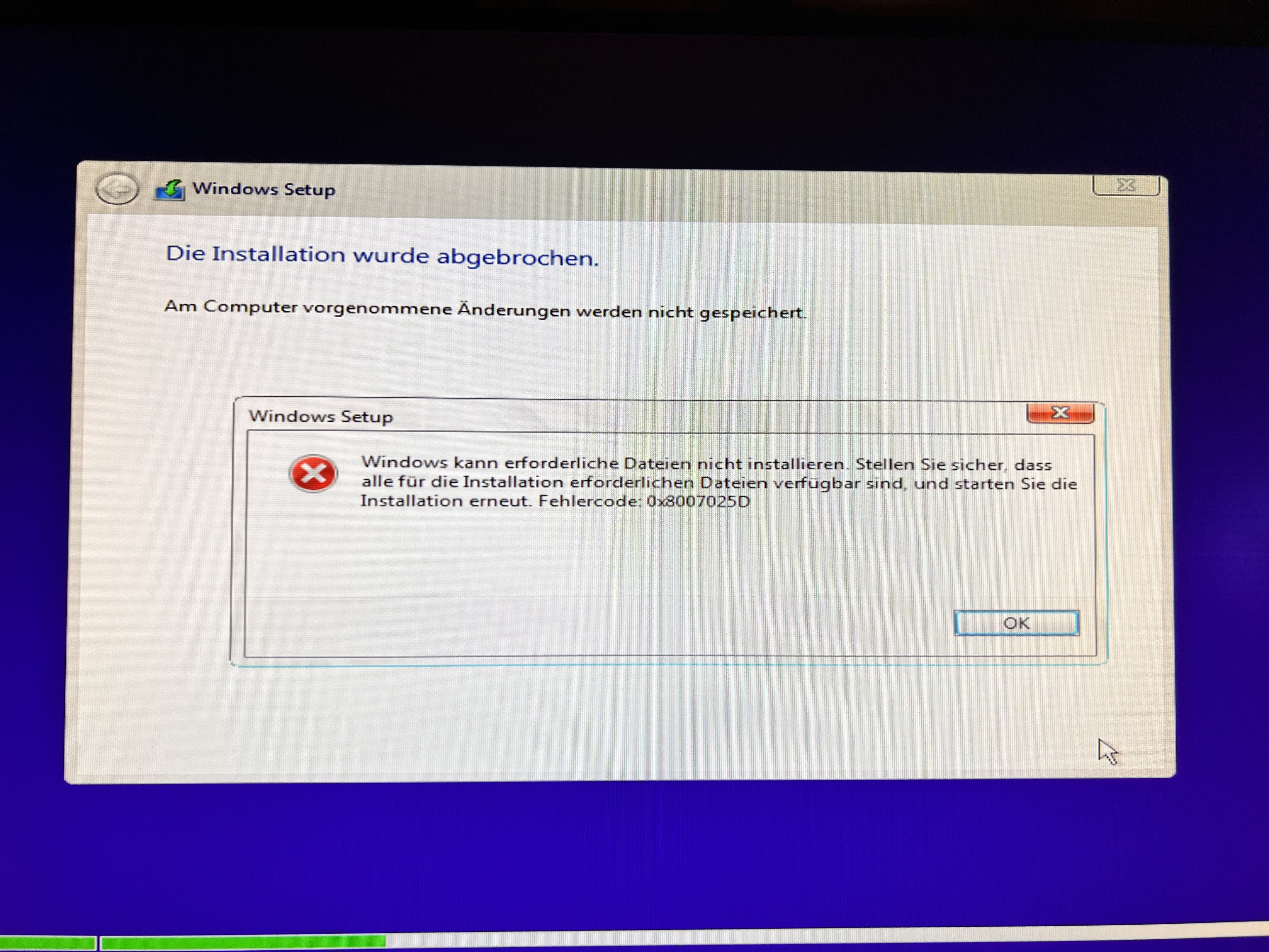

Ja den Knopf gedrückt und dann war er gleich an. Aber beim Windows laden kommt der Fehler 0x8007025d weist du noch wie ich das beheben kann?
Falls du Win10 installieren willst, mach mal probeweise SecureBoot im BIOS/UEFI aus
@TrissiBee
Im BIOS:
Fast Boot aus
Secure Boot aus
fTPM auf aus
Legacy Support / CSM Support auf aus, Nur (U)EFI Support anwählen
evtl. die Boot-Reihenfolge abändern (alles auf ausgeschaltet schalten ausgenommen die WD Blue und den USB Stick)
Speichern, PC Neustarten, F8 drücken, Start mit "UEFI: [NAME DES USBSTICKS]" anwählen (oder da könnte auch direkt "UEFI: Enter Setup" stehen o.ä.)
und so dann mal Windows 10 mal neu installieren
Falls du dir bei iwas unsicher bist, kannste auch gerne mitm Smartphone fotos machen und die defaults hier posten und wir schreiben dir dann das empfohlene ;)

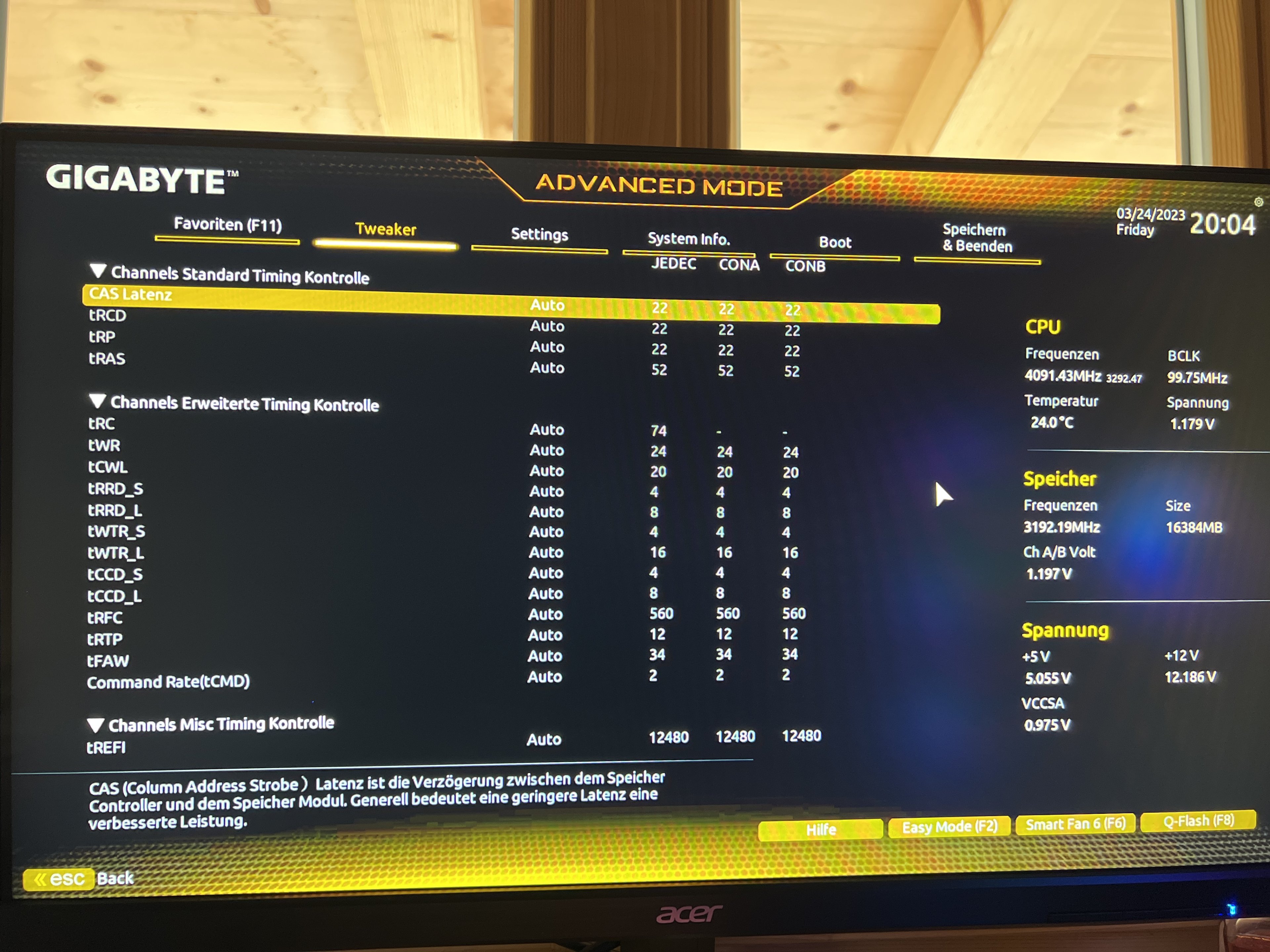

Wo kann ich das ftpm ausschalten?
Möge das Manual mit dir sein PADAWANNN :P :D:D:!!!!!!!!!!!!!!!!!!!!!!!!!
https://download.gigabyte.com/FileL...bios_e.pdf?v=aceb9fb3f69cc73ea6b2fddd6a6f34ed
drück einfach STRG + F und such nach was du möchtest :D

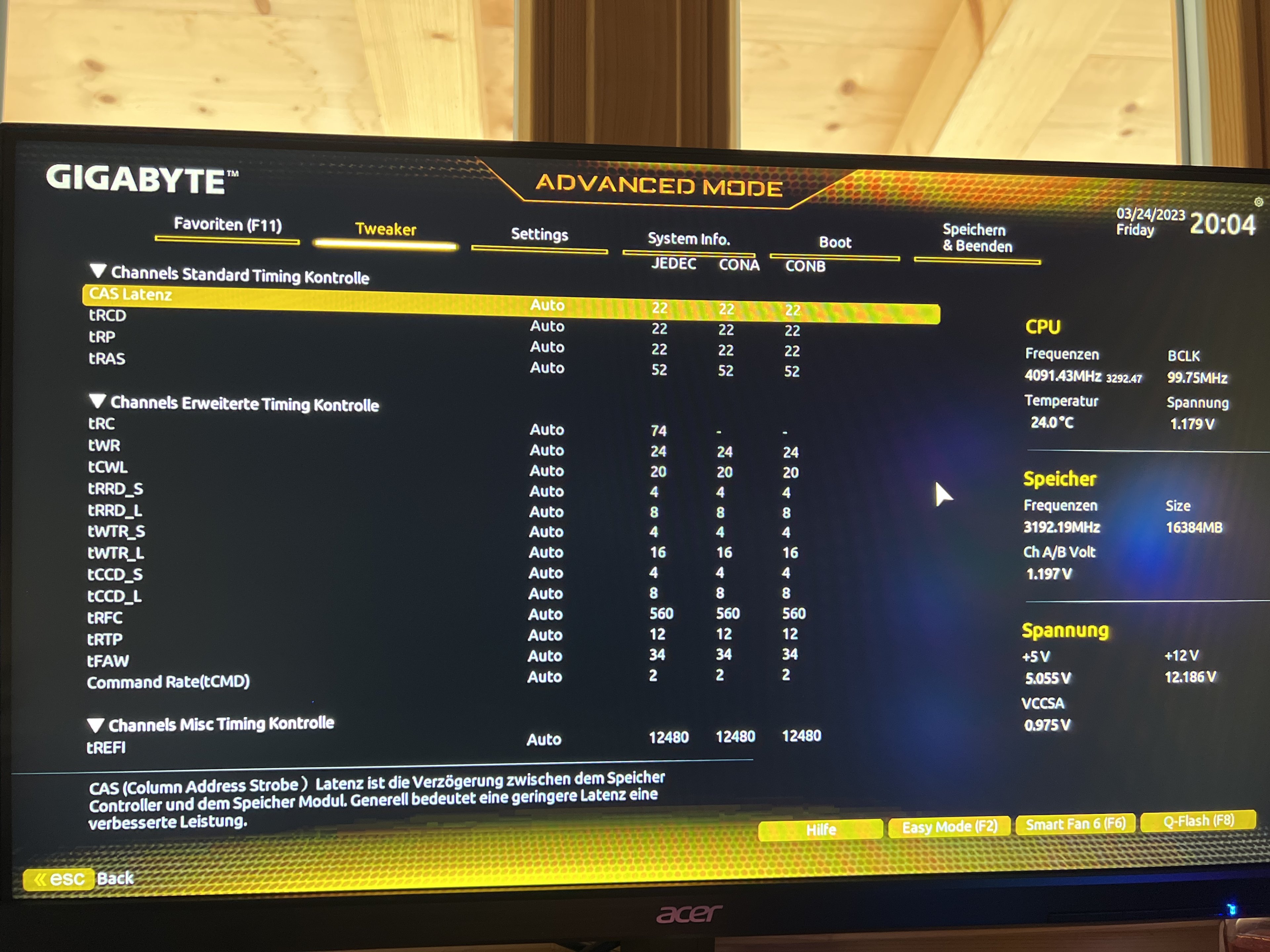

Ich finde nichts über xmp
ColdGlow schrieb:
Möge das Manual mit dir sein PADAWANNN :p :D:D:!!!!!!!!!!!!!!!!!!!!!!!!!
ahhh moment... aus Sicherheitsgründen, da es wohl wirklich alles am BIOS lag, musst du nochmal alles reseten, aber das ist eine reine Vorsichtsmaßnahme, weil man hier im Forum schon viel gesehen hat :D
Entweder du führst einen CMOS Clear aus oder bei Save & Exit auf Load Optimized Defaults benutzen...
Dann einmal Save & Exit Setup
Danach wieder ins BIOS rein und weiter gehts:
Beim Tweaker Tab:
Erstmal nur XMP einschalten
Weiter zum Settings Tab
Miscellaneous > Trusted Computing > Trusted Computing auf disabled
(Nur nötig als richtiger Blocker für den Windows Updater, damit jeglicher Versuch Windows 11 (im Voraus zu laden (wird noch kommen, dass er es im Hintergrund laden wird ohne Bescheid zu geben, wenn der Win 10 Support ausfällt oder halt das Support-Ende nahe ist.. ) und nicht was ungewolltes zu machen und das System vollzumüllen weißte :D )
Und die anderen Settings die ich gecshrieben hatte, hattest du ja schon bereits gefunden. Diese wurden ja zurückgesetzt, daher musst du das vom vorherigen Post nochmal wiederholen.
Wenn dann die Installation etc. pp. alles geklappt hat, dann würde ich an deiner Stelle direkt nochmal ins BIOS
Save & Exit Tab -> Save Profiles -> Die derzeitigen Settings dann als ich sag mal bspw. "STD XMP 1" abspeichern :D STD ist halt nur n Prefix ...:p
Damit hat du dann immer eine Art Roll Back Profil, falls du später nochmal im BIOS etwas ausprobieren solltest, es aber failed und die Werte alle wieder zurückgesetzt werden... So kannst du schneller alles rumprobieren etc. ;)
