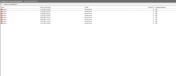

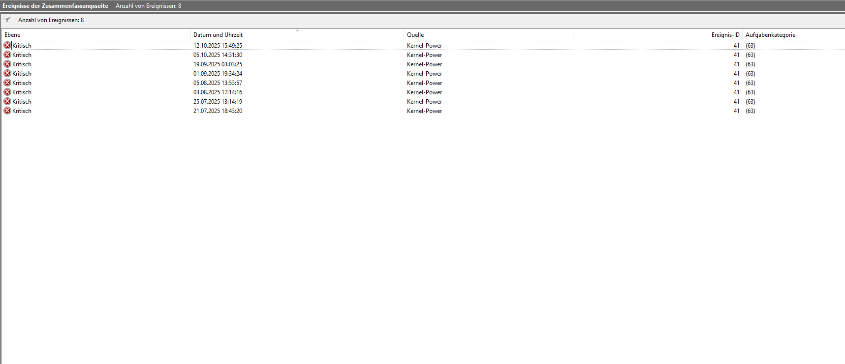

Der Rechner startet gelegentlich ohne Vorwarnung neu.
Dies geschieht etwa seit Einbau der neuen GPU nicht ständig aber auch nicht ganz selten (siehe Anhang)
Es geschieht unvermittelt (mit einem klick) nicht aber wenn der Rechner oder die GPU besonders unter last ist (also nicht in einem anspruchsvollen Game oder so, wo ein überhitzen oder eine Überlastung des Netzteils erwartbar wäre

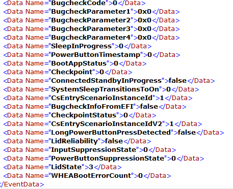

Den Ereignisviewer geöffnet udn geschaut ob ich da die Ursache herauslesen kann, was nicht der Fall ist.
Und jetzt diesen Tread erstellt.
