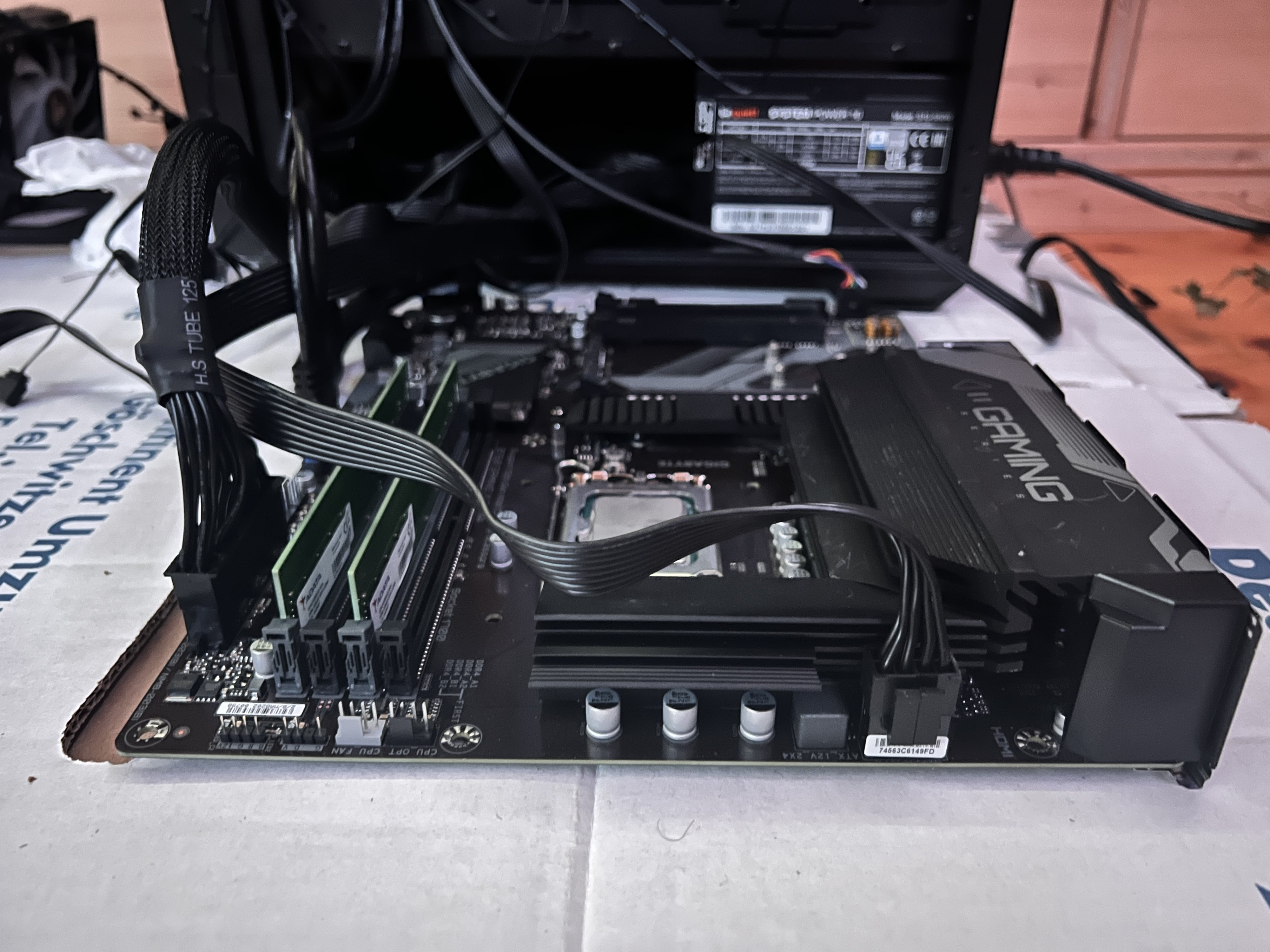

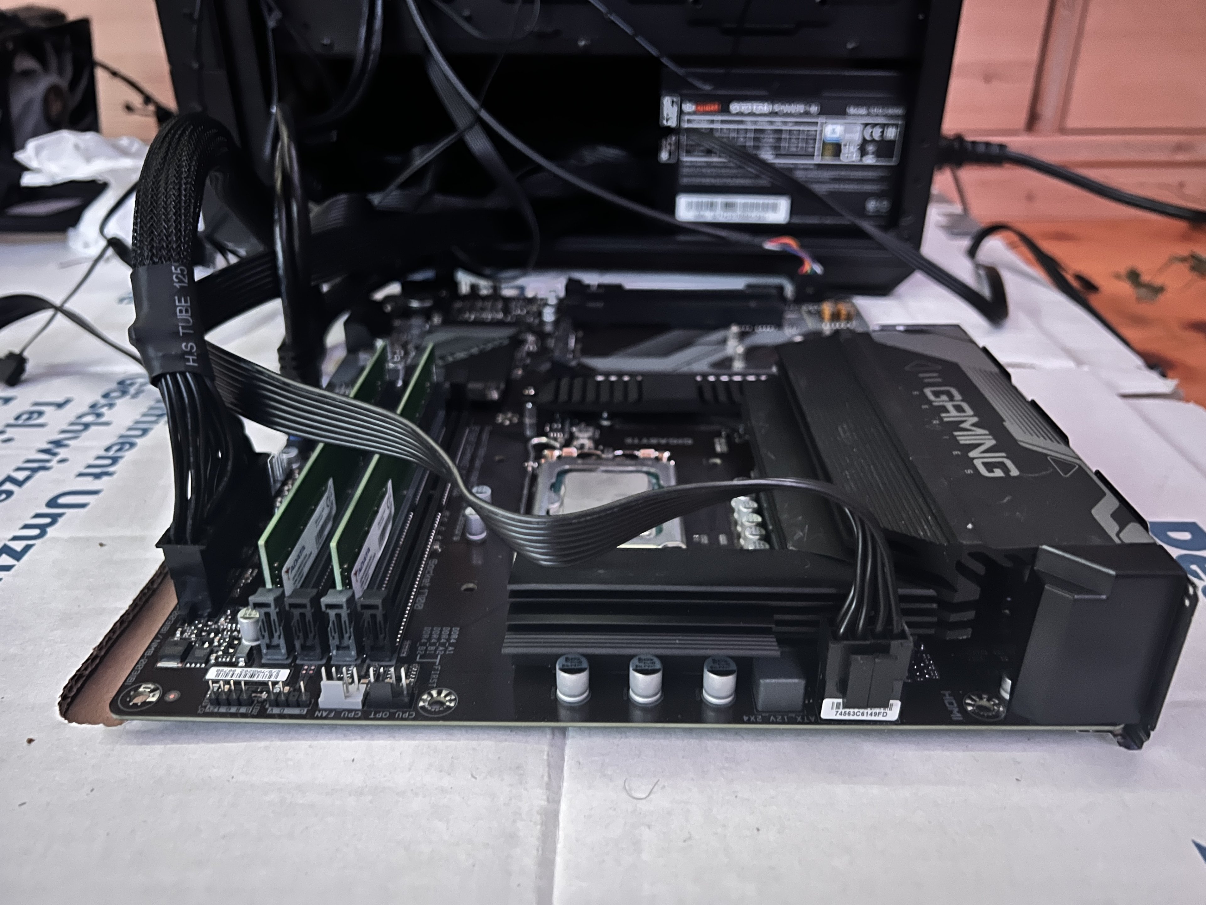

und hast du oben links am Board auch den 4+4Pin CPU Stromstecker angeschlossen?
ansonsten auch mal Fotos von deinem Aufbau posten, manchmal sieht man darauf einen Fehler, was zb die Verkabelung angeht.

War alles angeschlossen und der Stecker war auch richtig drauf
Mach vernuenftige Bilder von Deinem Aufbau und poste die hier im Thread.
Wollte das Mainboard morgen zurück schicken deswegen ist jetzt alles auseinander gebaut aber habe extrem viele Videos geschaut und mich sehr lang in das Thema reingelesen und das mit den Steckern passt zu 100% alles
Warum machst Du dann ueberhaupt einen Thread auf? 🤷‍♂️
Weil ich vielleicht denke das es hier Leute gibt die sich auskennen? Kann es gerne nochmal aufbauen aber viel bringen werden die Bilder nicht

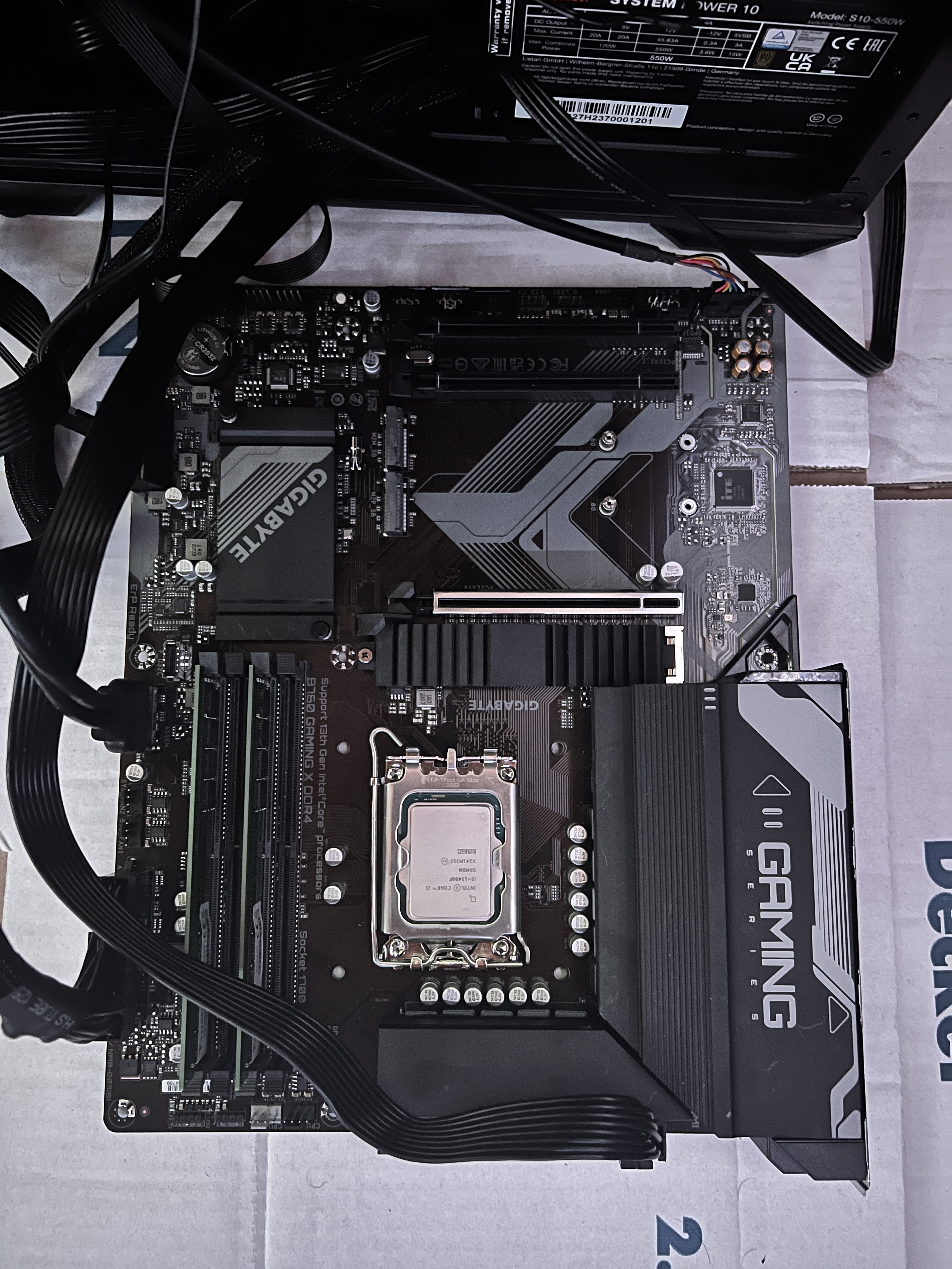

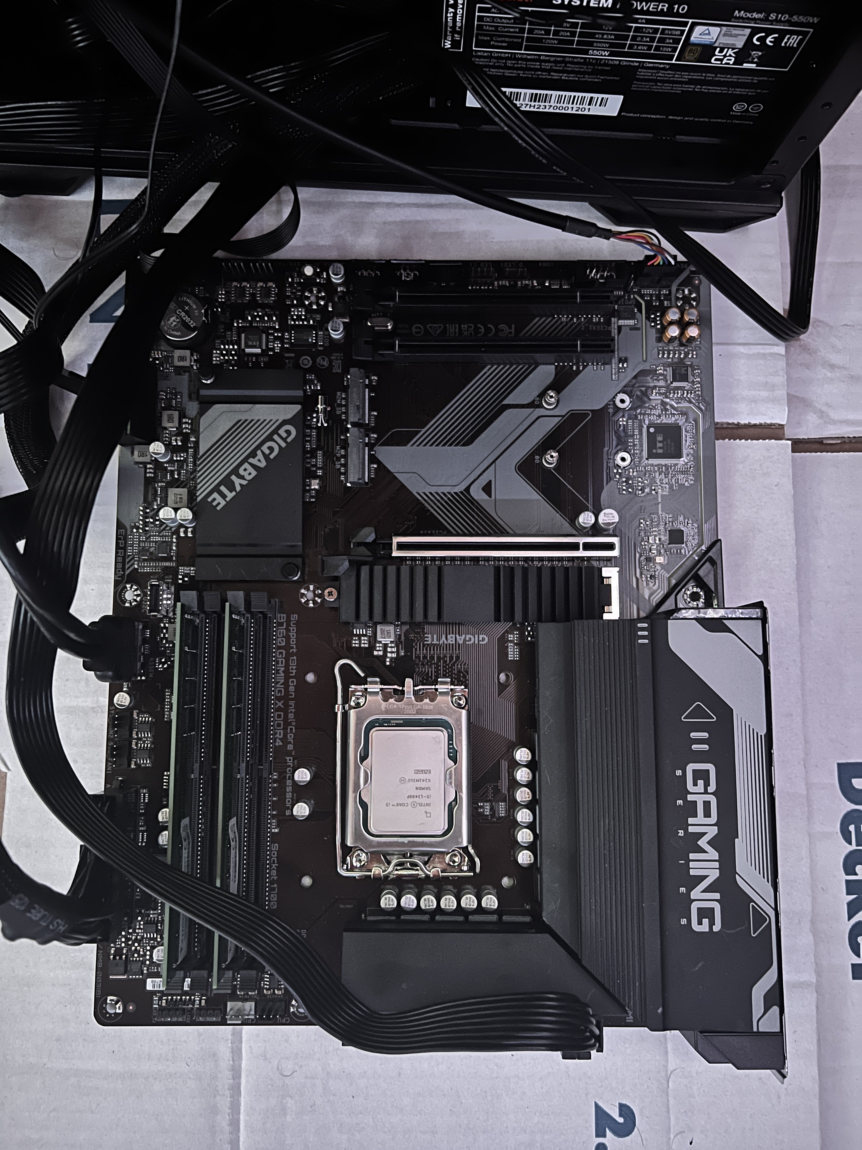

Willst du unbedingt deine CPU braten oder was? Wieso ist da kein Kühler drauf? Der schaltet sich aus sicherheitsgründen direkt ab weil er checkt, dass kein CPU Fan angeschlossen ist und keinerlei Druck aufer CPU ist...
Du kannst ein BIOS Flashback ohne CPU vollziehen ja, aber nicht sowas machen wie bei dir aufm Bild. Das ist eher gefährlich
Ich vermute, dass der Kühler drauf saß, genauso wie die Graka. Ansonsten erschließen sich mir nicht die ganzen Verunreinigungen auf den Mainboard Kühlern.
Also so dumm bin ich jetzt nicht, aber für die Bilder brauch ich den ja nicht drauf bauen

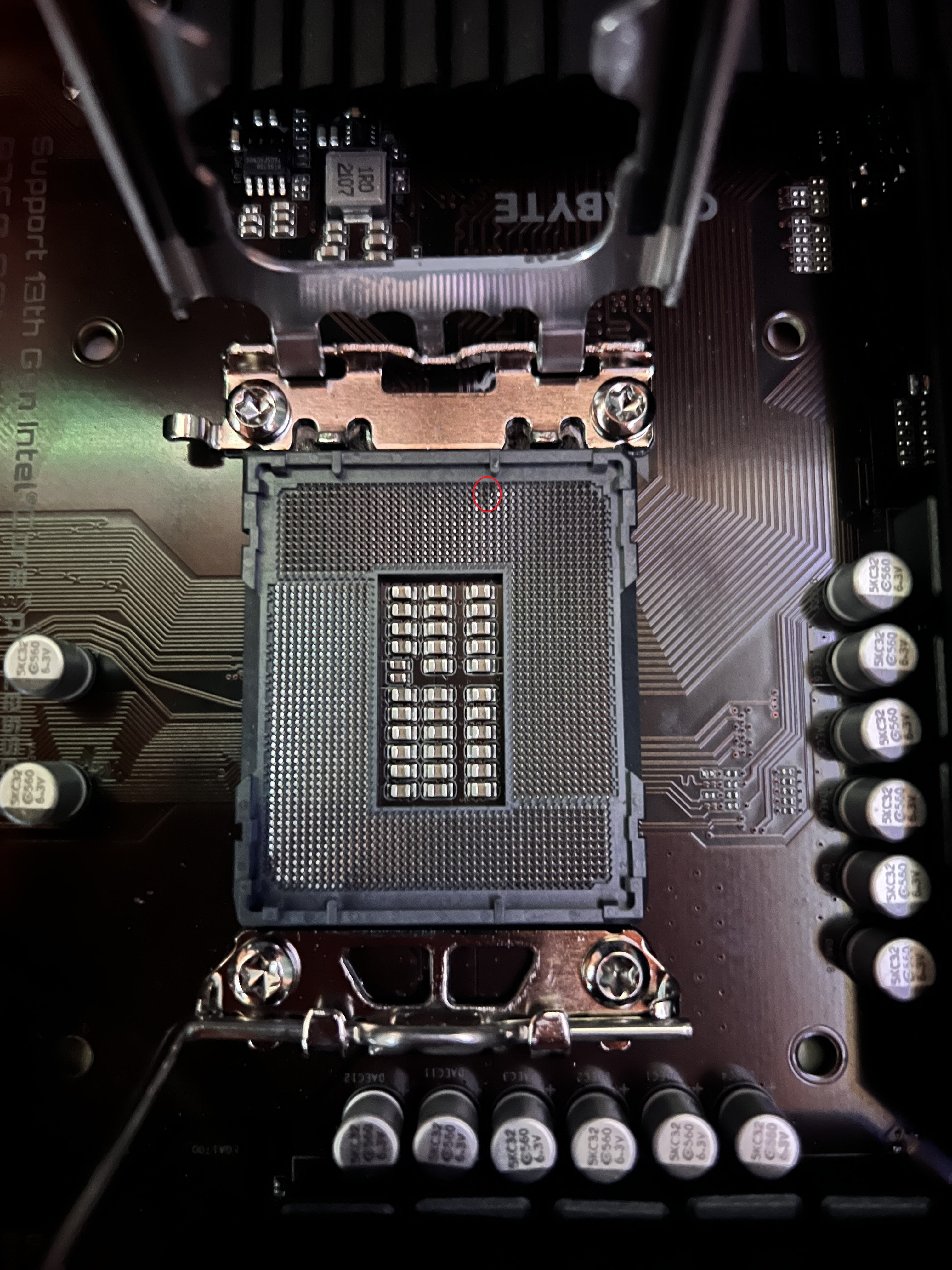

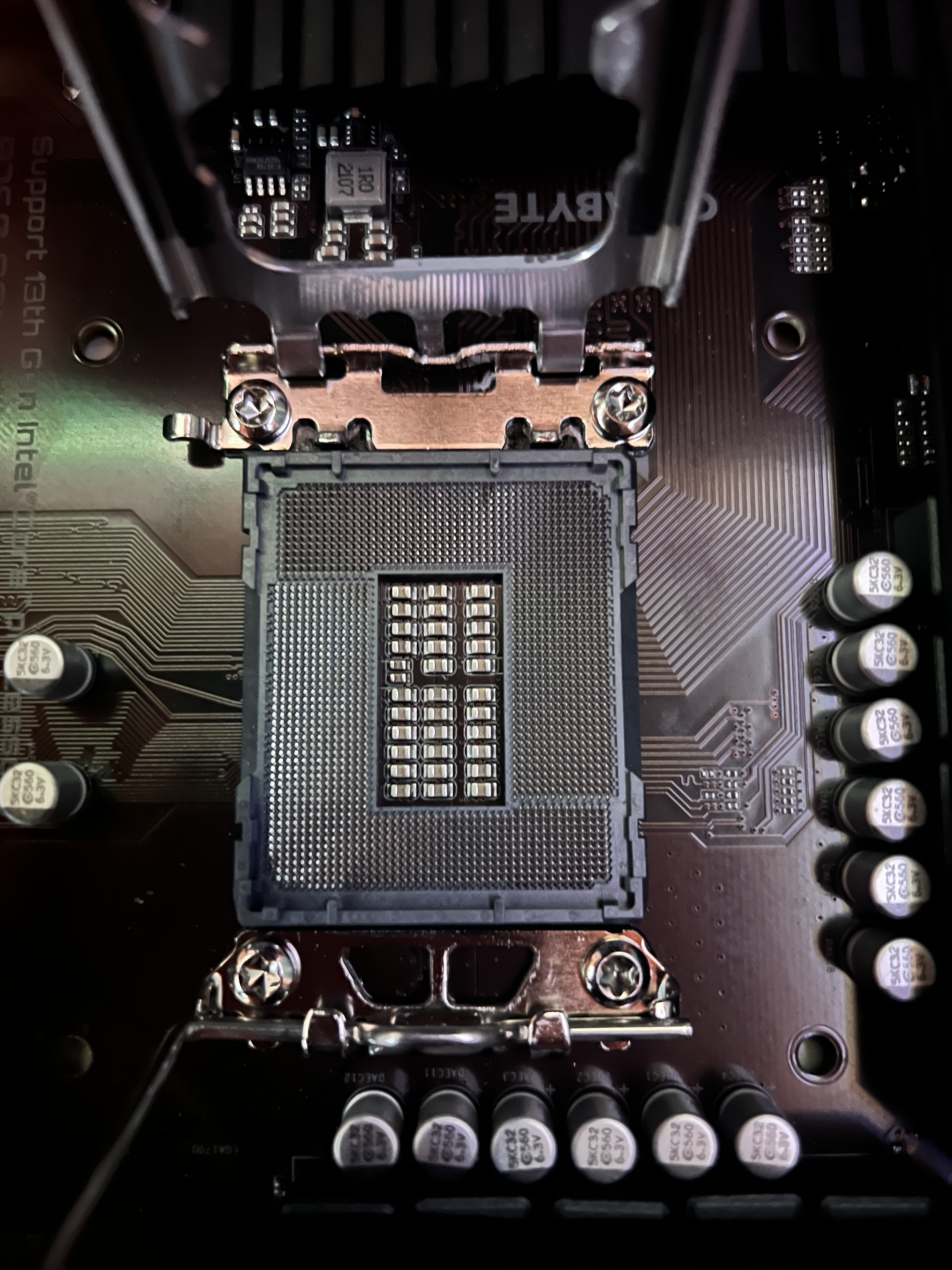

rinatb schrieb:
Könntest du zusätlich noch ein Bild nur von den Pin des CPU Sockel hochladen?

Oben, Mitte am Rand. Ist der Dunkle Bereich nur ein Schatten auf den vier Pin?
Das ist nur der Schatten, ist mir auf dem Bild auch gleich aufgefallen aber die Pins sind alle noch top
