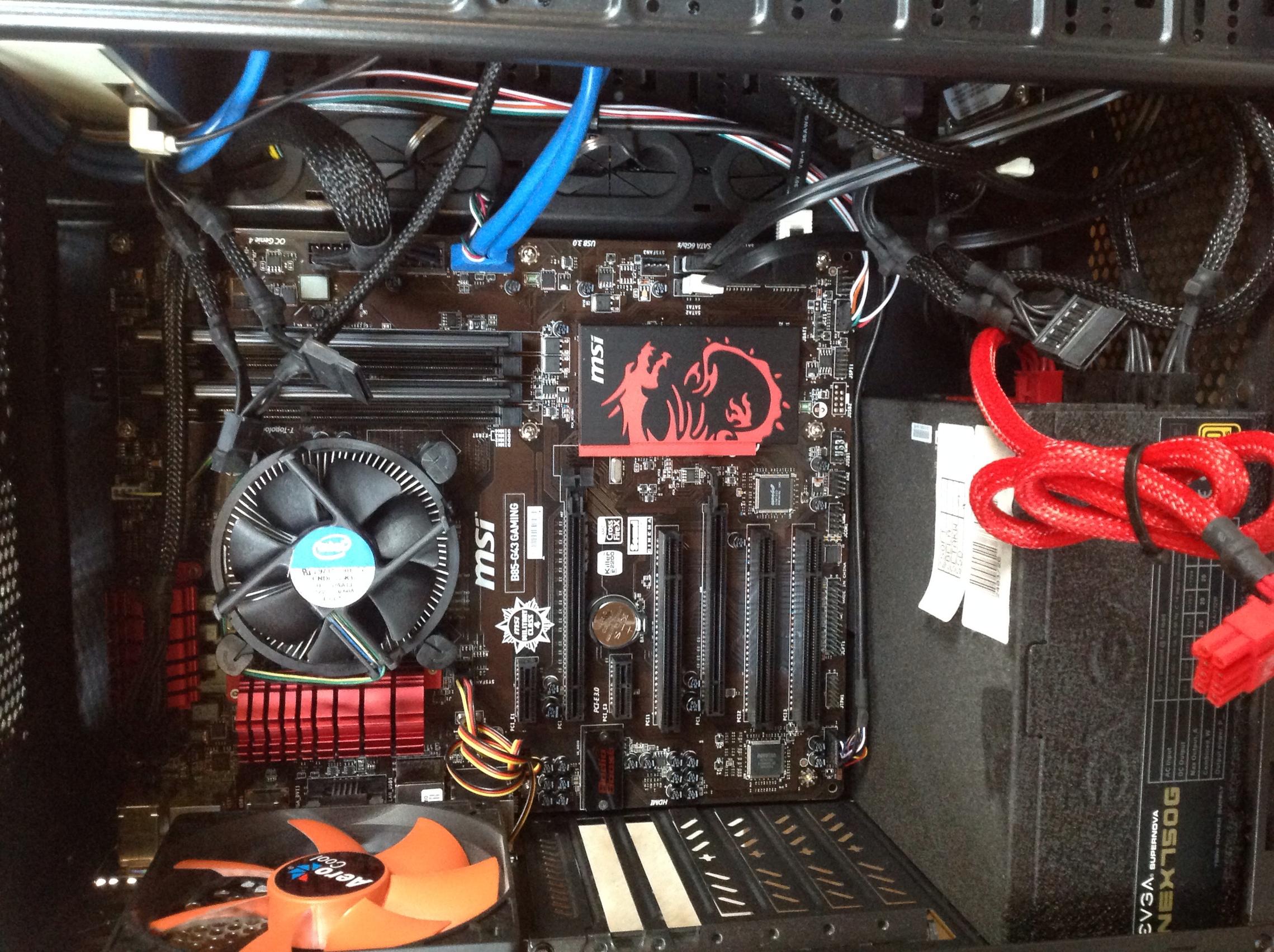

Nun zu meinem Problem. Wenn ich den PC anschalte, blinkt kurz - etwa eine halbe Sekunde - ein Licht auf dem Motherboard auf, was ja heißt Strom kommt an und danach geht er wieder aus. Zudem dreht sich auch der Lüfter am Prozessor. Grafikkarte hab ich testweise ausgebaut und das Problem besteht weiterhin. Woran könnte das sonst noch liegen? Ich kenne mich nicht sooo gut aus mit Hardware, deswegen bitte etwas einfacher schreiben.
Am Rande vielleicht noch eine Bemerkung, wenn ich ihn an Strom angeschlossen habe und das 1. mal teste, springt er kurz an. Danach nicht mehr, außer ich stecke das Netzkabel erneut ein.
Vielleicht kann man vom Tablet noch ein Bild hochladen, wenn es geht sollte man das "tote" Innenleben meines PCs sehen, ohne Grafikkarte. (Ich krieg das Bild nicht gerade :( )

Ist der PC gerade erst zusammengebaut worden?
Die Abstandhalter sind an den Positionen - und nur da - im Gehäuse angebracht worden wo auch das Motherboard Bohrungen für die Befestigung auf dem Tray hat?
Kabel alle korrekt angeschlossen? ATX 24Pin, CPU 4/ 8Pin, Stromversorgung für die GPU, Kabel des Lüfters vom CPU-Kühler, etc. pp..?

Mir kommt das Board irgendwie schief vor sprich zu den Laufwerken hin leicht gekippt. Ich hoffe mal das es ordnungsgemäß zusammengeschraubt wurde.
Einfach mal alles abklemmen und minimalconfig fahren sprich Board,cpu, Kühler & eben die Panel anschlüsse lassen. Dann mal probieren, selbes Ergebnis, anderen RAM probieren, gehts noch immer nicht, Mobo ohne Gehäuse mal starten und sicher stellen das es sauber ist und auf anti statischer Folie liegt. Geht es immer noch nicht, anderes NT ausprobieren. Noch immer keine Funktion -> BIOS Chip / Board kaputt.
