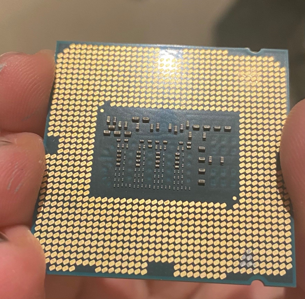

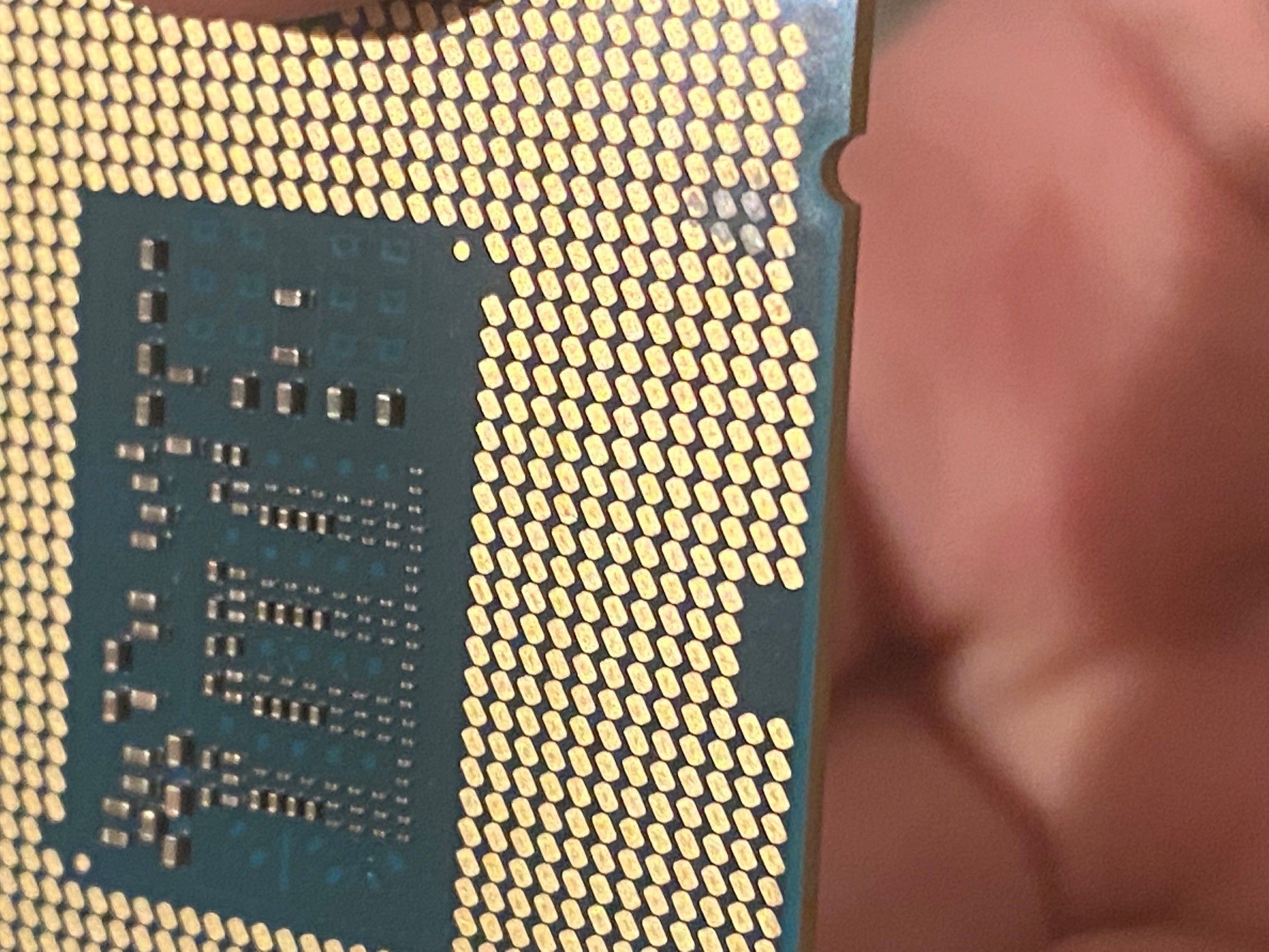

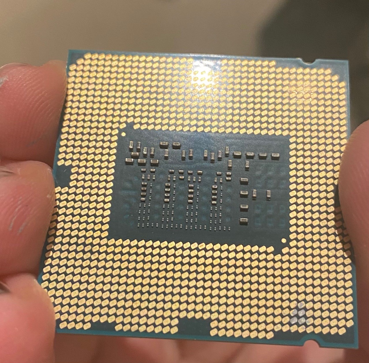

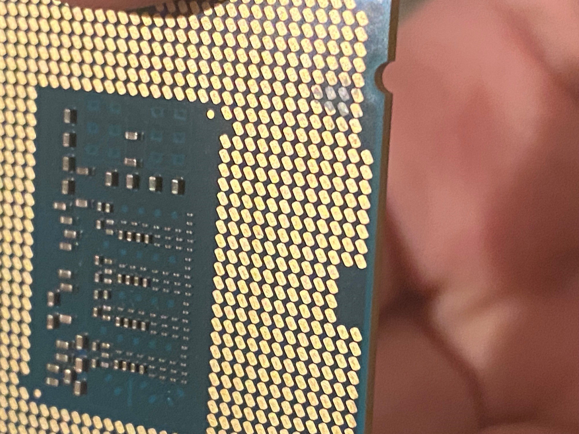

Nun wollte ich die CPU mit Reinigungsalkohol reinigen, einen Fleck bekomm ich leider nicht weg - sind das abgenutzte Pins und deswegen startet der PC nicht mehr?
Wie entsteht sowas?
Ist hier der CPU der Übeltäter?
Vielen Dank und liebe Grüße,
Substi

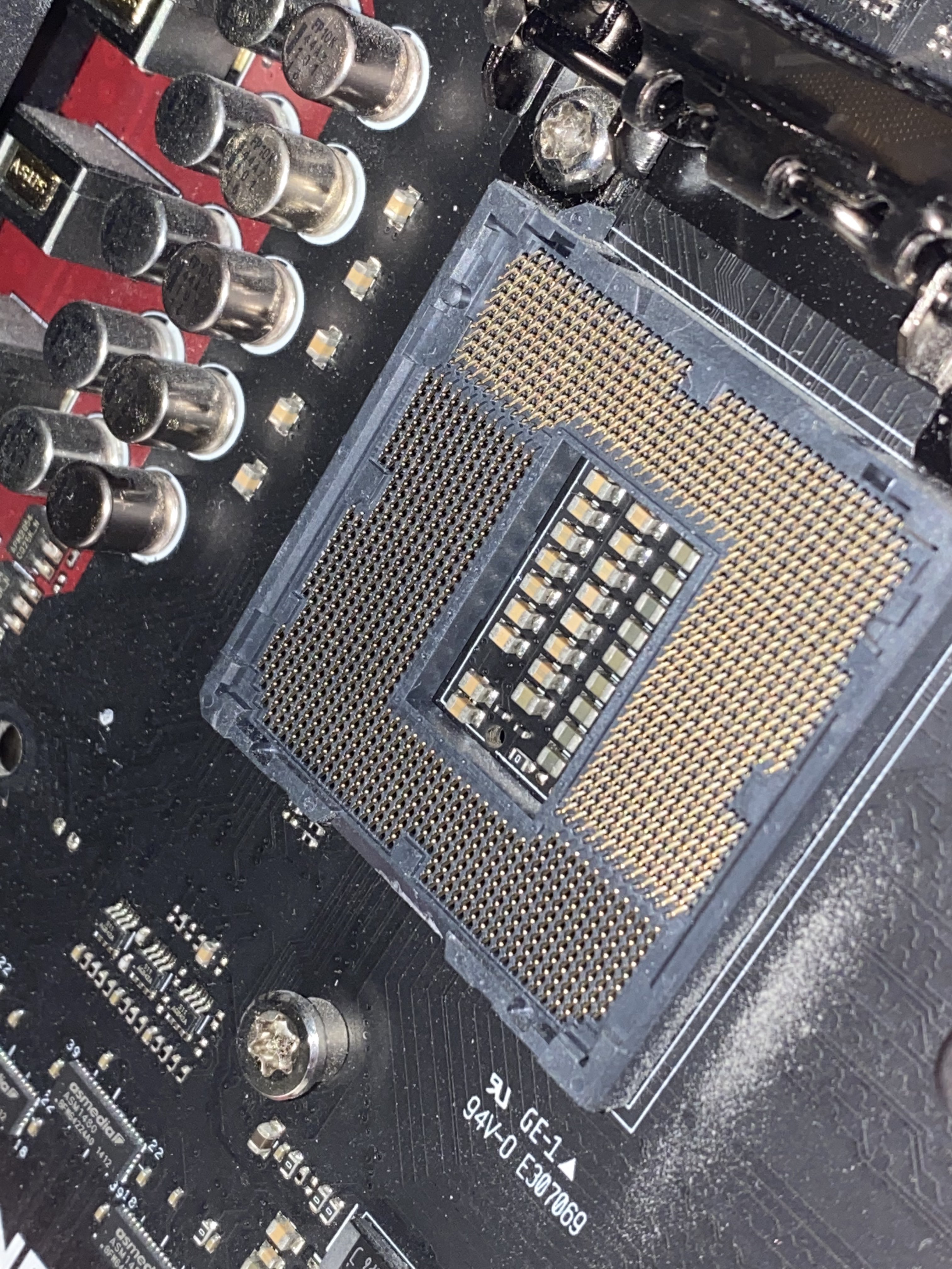

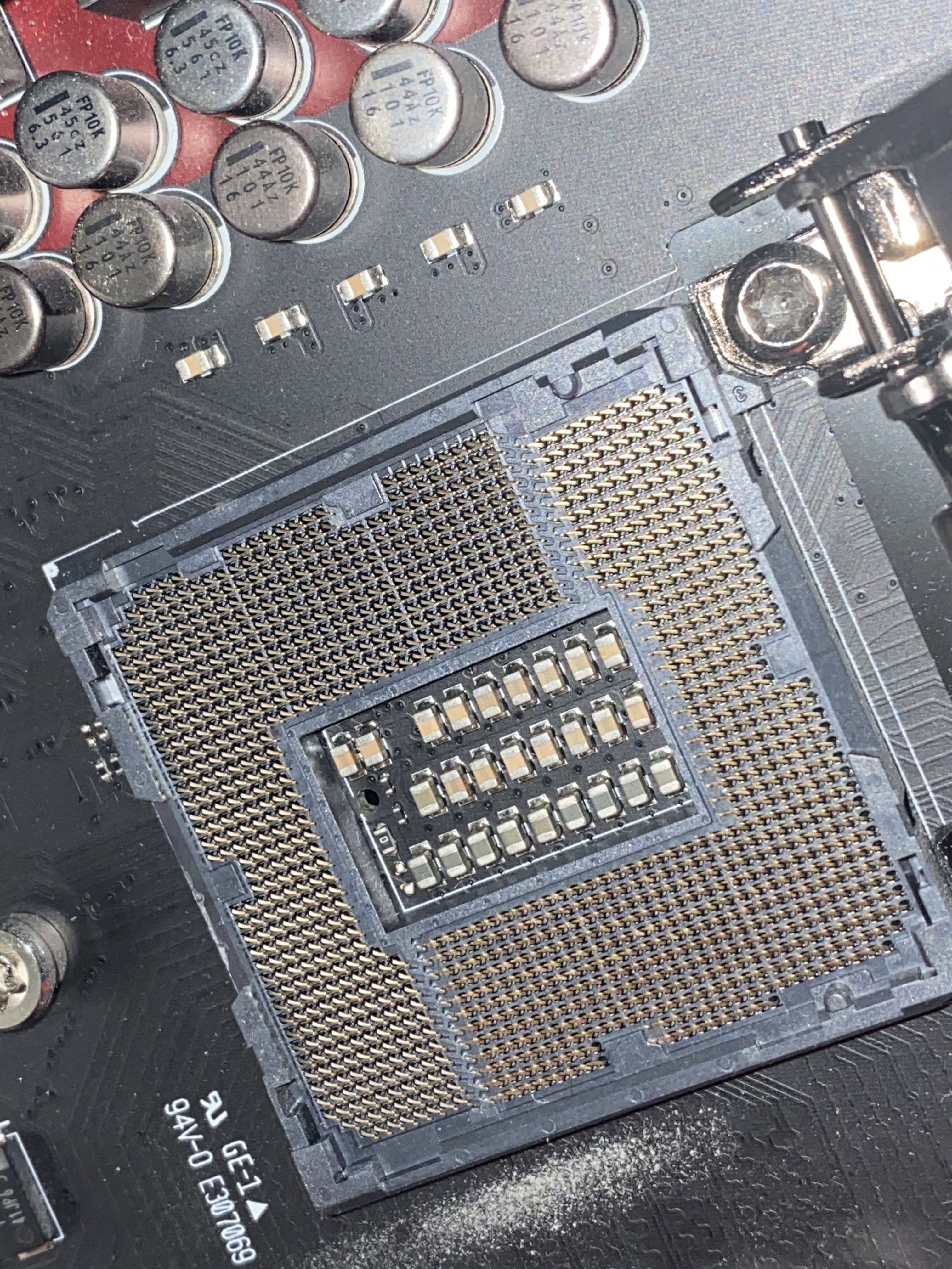

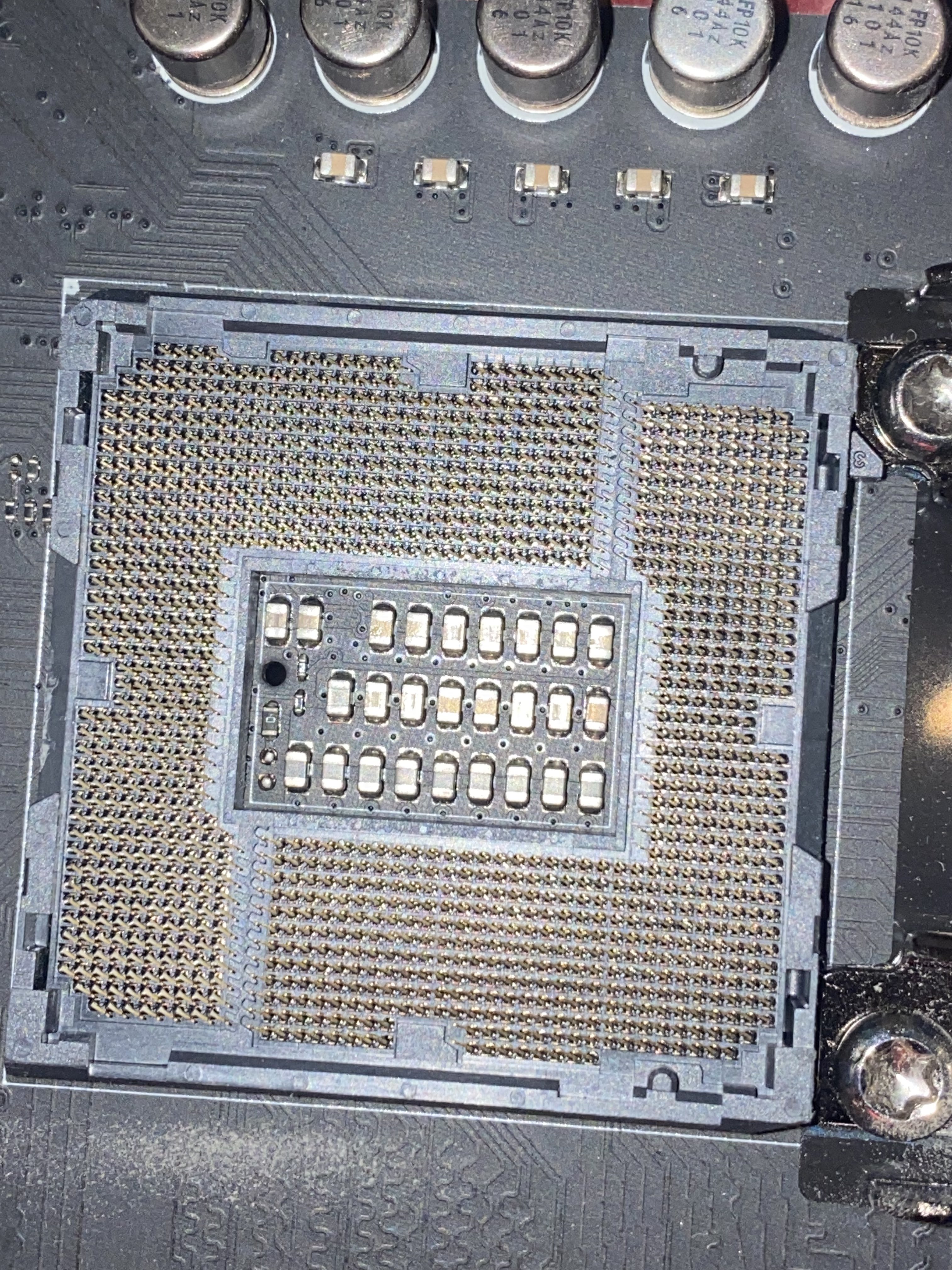

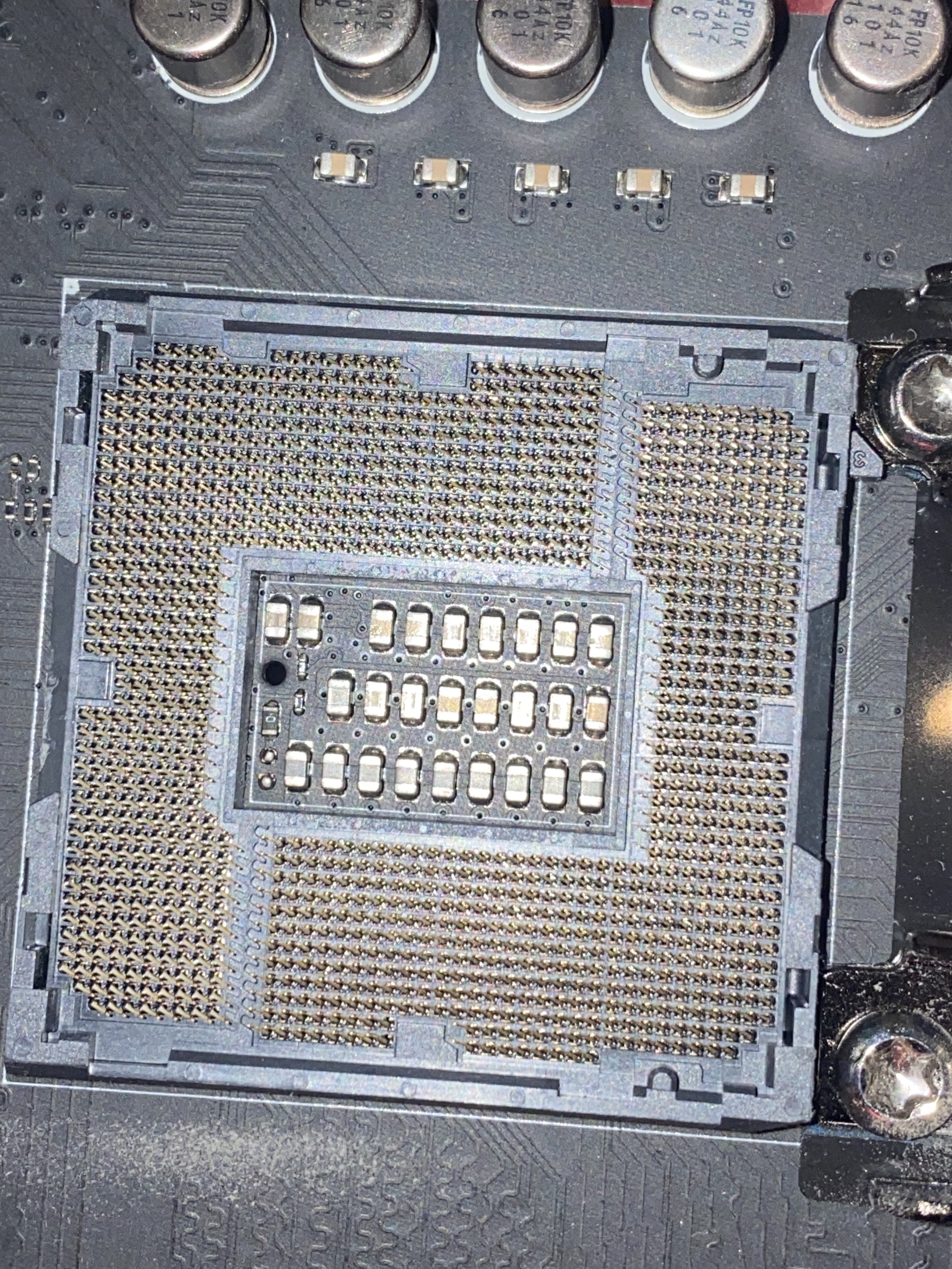

bei deinem Freund ist der PC noch einwandfrei gelaufen?
wenn es mit Alkohol nicht weg geht ist es wohl doch keine Wärmeleitpaste.
Abgenutzt glaube ich nicht, evtl verbrannt, also zu heiß geworden?

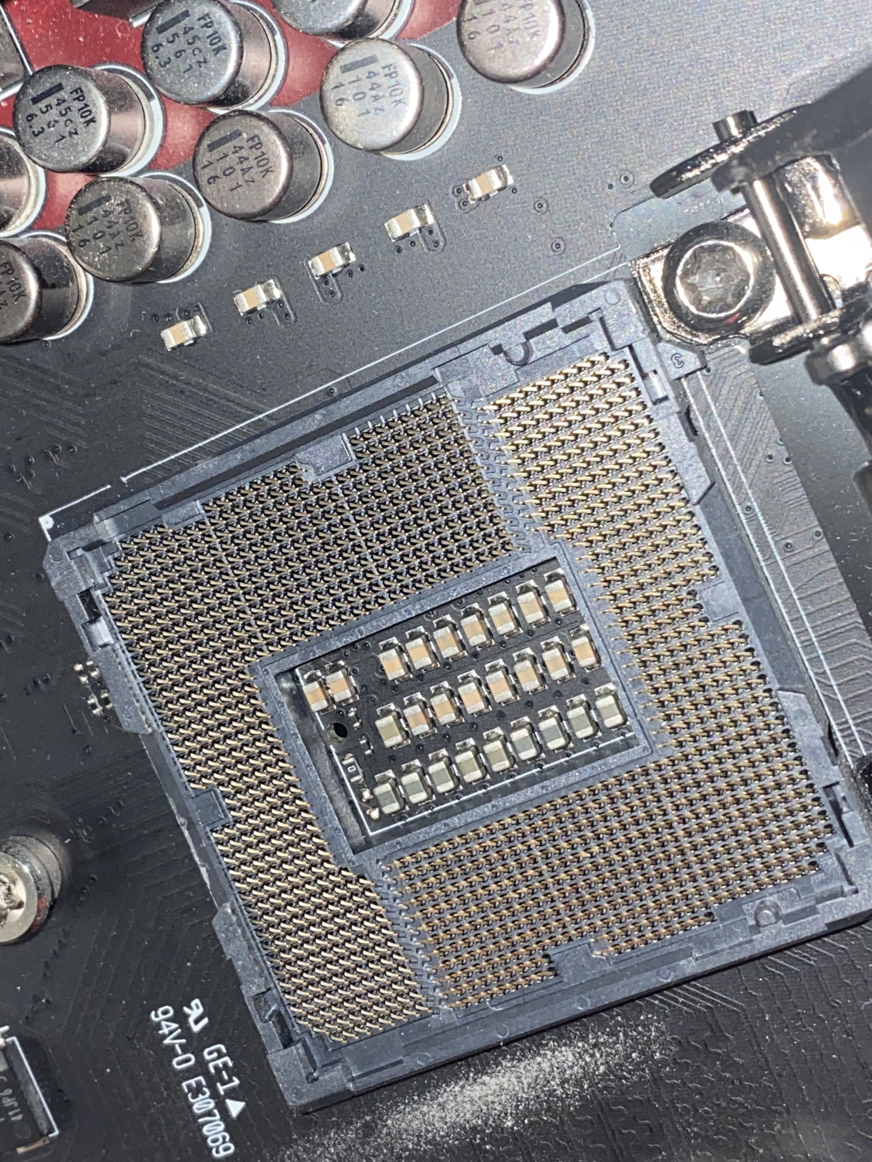

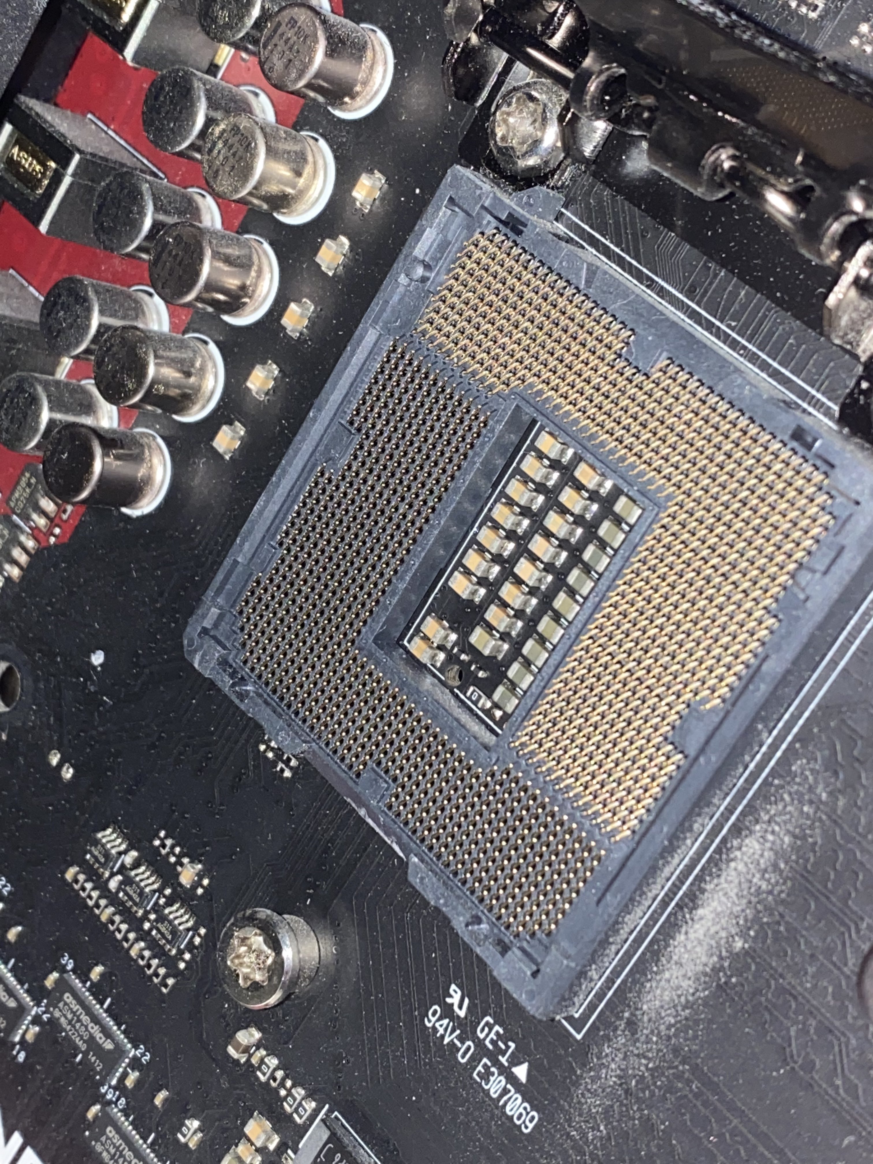

Wie sieht denn der Sockel an der gleichen Stelle aus?
Hey, ich denke der PC hat bei meinen Freund noch einwandfrei funktioniert, sonst hätte er mir den hoffentlich nicht verkauft.
Am Sockel erkenne ich zumindest nichts. Sollte die CPU aber nicht runter Takten wenn es zu heiß wird?
Dann wird das board was weg haben oder die CPU. Ich hoffe es ist ein guter Freund und hat dir keinen Mist verkauft. Abstandshalter im Gehäuse kontrollieren und alles Kabel nochmal kontrollieren. Dann weiß ich aber auch nicht mehr weiter.
