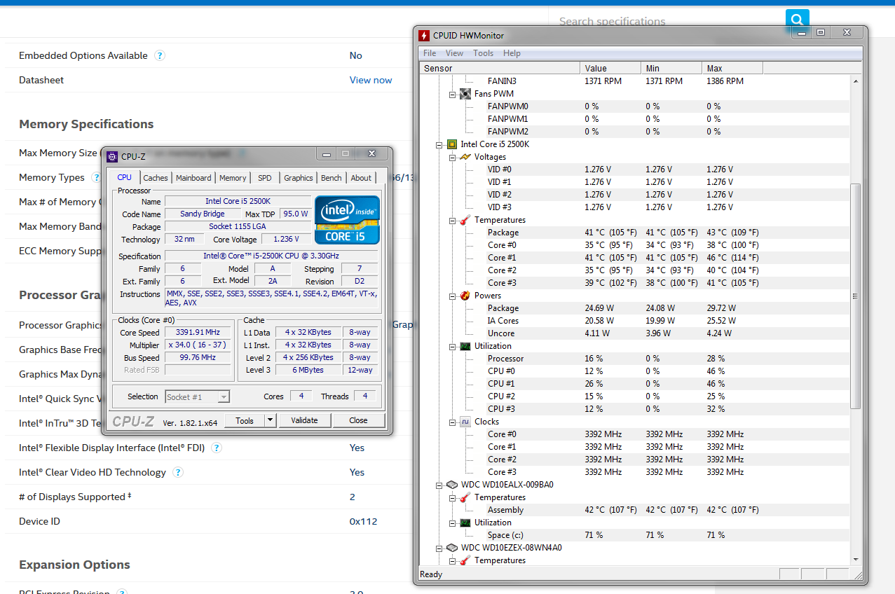

CPU-Z sagt Core Speed 3391.91 MHz wenn Processor Base Frequency 2500k 3.30Ghz ist habe ich dann 3.39 Ghz drauf ? so richtig ubertaktet is er ja dann nicht
