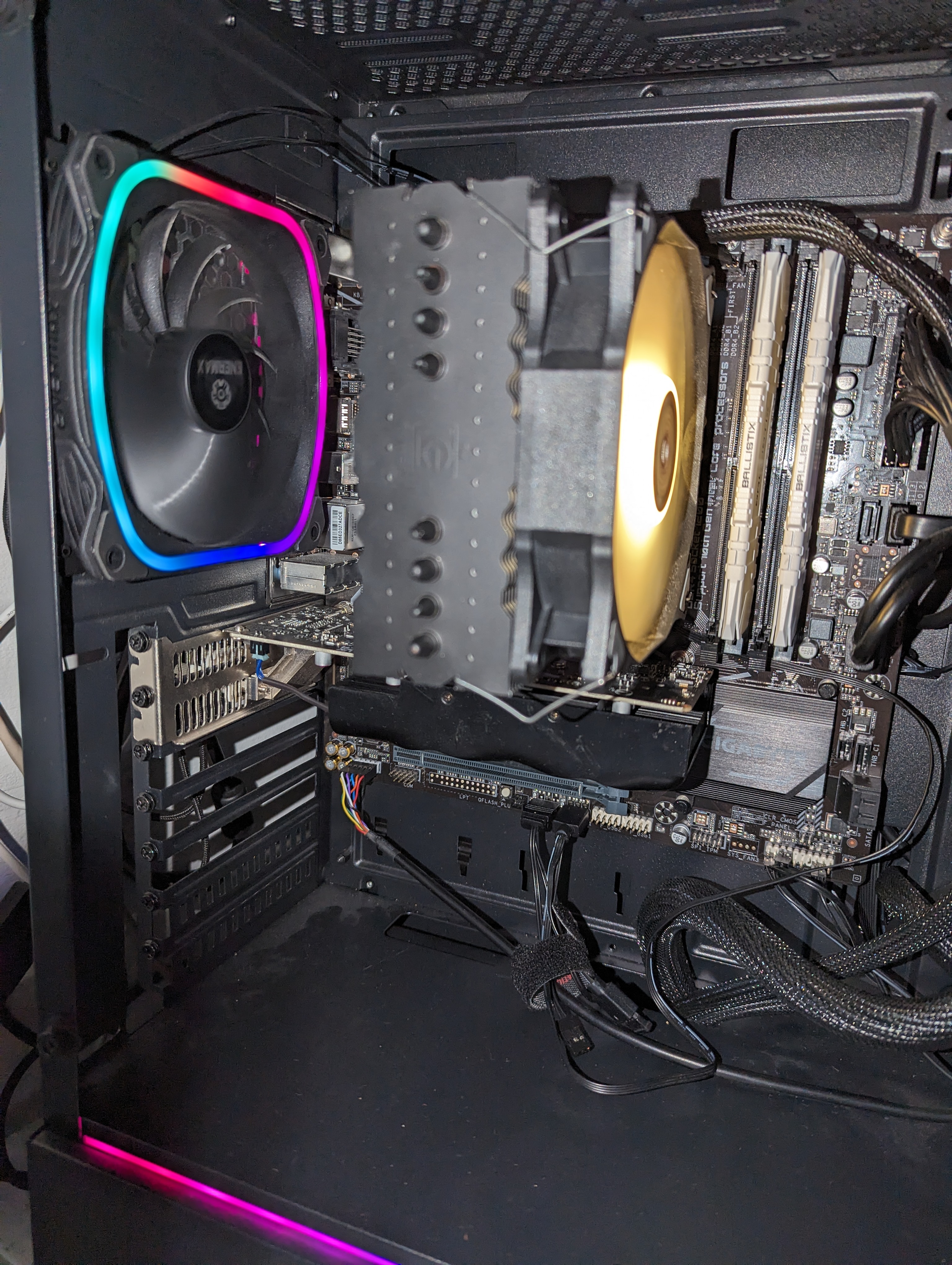

Hallo Leute, das ist das erste Mal das ich ein PC Forum für etwas benutzte deswegen kann es sein das ich ein bisschen verwirrt bin,
ich habe letztens neue RAM Sticks gekauft, bisher habe ich BALLSTX 2x8 gb 2666mhz ddr4 Sticks benutzt, heute kamen sie and nämlich hab ich Vengeance RGB pro 2x16 gb 3200mhz ddr4 Sticks gekauft und wollte sie heute Einbauen. Als Mainboard benutze ich das Gigabyte B460M DS3H V2. Hab den PC auf gemacht und vor dem ram Wechsel habe ich zuerst mein CPU kühler angeschraubt und neue Therme leitpaste auf die CPU gemacht da ich die seit 3 Jahren nicht berührt habe. Danach CPU kühler wieder dran gemacht und dann war der RAM dran. Ich habe meine jetztigen RAM Sticks raus genommen und die neuen rein gemacht (auf dem A2 und B2 Plätzen) danach hab ich im Internet nachgeguckt was eigentlich passiert wenn man beide ramsticks mit unterschiedlichen mhz und gb Anzahlen mischt, und anscheinend brachte das für einige was und machte auch keine Probleme, also hab ich meine alten RAM Sticks in die anderen übergebliebenen Slots rein gemacht (A1 und B1) und startete mein PC. Hab mein Power Knopf betätigt und die Lüfter fingen an sich zu drehen und zu leuchten soeben haben die neuen RAM Sticks auch geleuchtet, was aber sehr merkwürdig war das der Lüfter des CPU kühlers sich nur gedreht hat und nicht geleuchtet hat, obwohl der Led Stecker angeschlossen war. Und paar Sekunden danach bemerkte ich auch das ich kein Bild bekam und das die Tastatur und Maus nicht geleuchtet haben. Also hab ich den PC wieder ausgemacht und meine alten RAM Sticks wieder raus genommen um zu gucken ob es vielleicht daran liegen kann. Selbe Reaktion. Dann hab ich die neuen wieder raus genommen und die alten rein getan und nochmals gestartet, und erst dann wo mein PC an ging hat auch der CPU kühler angefangen zu leuchten. Ich bekam ein Startup Bild von den Markenlogos doch danach gelang ich sofort in den BIOS ohne meine Tastatur zu betätigen, und wo ich versucht habe vom BIOS aus mein PC normal zu booten steht bei Boot sequence "No bootable device found" obwohl meine HDD sowie die SSD bei den SATA und M.2 Fenstern erkannt wird.
Übrigens ich hatte bei meinem alten RAM schon xmp über BIOS aktiviert gehabt.
Tut mir leid das mein Problem so lange ist aber ich hab versucht meine ganze Situation zu beschreiben so das man einen möglichen Fehler erkennen kann, danke fürs Zuhören und auch für Hilfe falls jemand hilfsbereit ist in den Kommentaren

Dein Mainboard wird halt versuchen die Corsair mit den Einstellungen der Ballistix zu starten -> XMP deaktivieren und dann die Corsair rein. Das XMP von den Corsair wird aber nicht ootb laufen da das zu viel für dein Mainboard ist, wenn alle vier Riegel verbaut sind dann sowieso.

Xmp ist aus, neuer ram wieder drinnen, Lüfter vom CPU kühler Leuchtet wieder nicht, beide Bildschirme schwarz kein Bild zu sehen und der PC rebootet von selber nach ungefähr 10 Sekunden ab den Start (aber nur 1 mal)
Ein weiterer Gedanke, da du ja mehr als nur einfach den Ram rein und raus genommen hast, und ich deiner Erzählung nicht entnehmen kann. um was für ein Bootdevice es sich handelt (NVME oder SATA ?),
könnte es sein, das du eventuell an einen SATA-Stecker rangekommen bist?

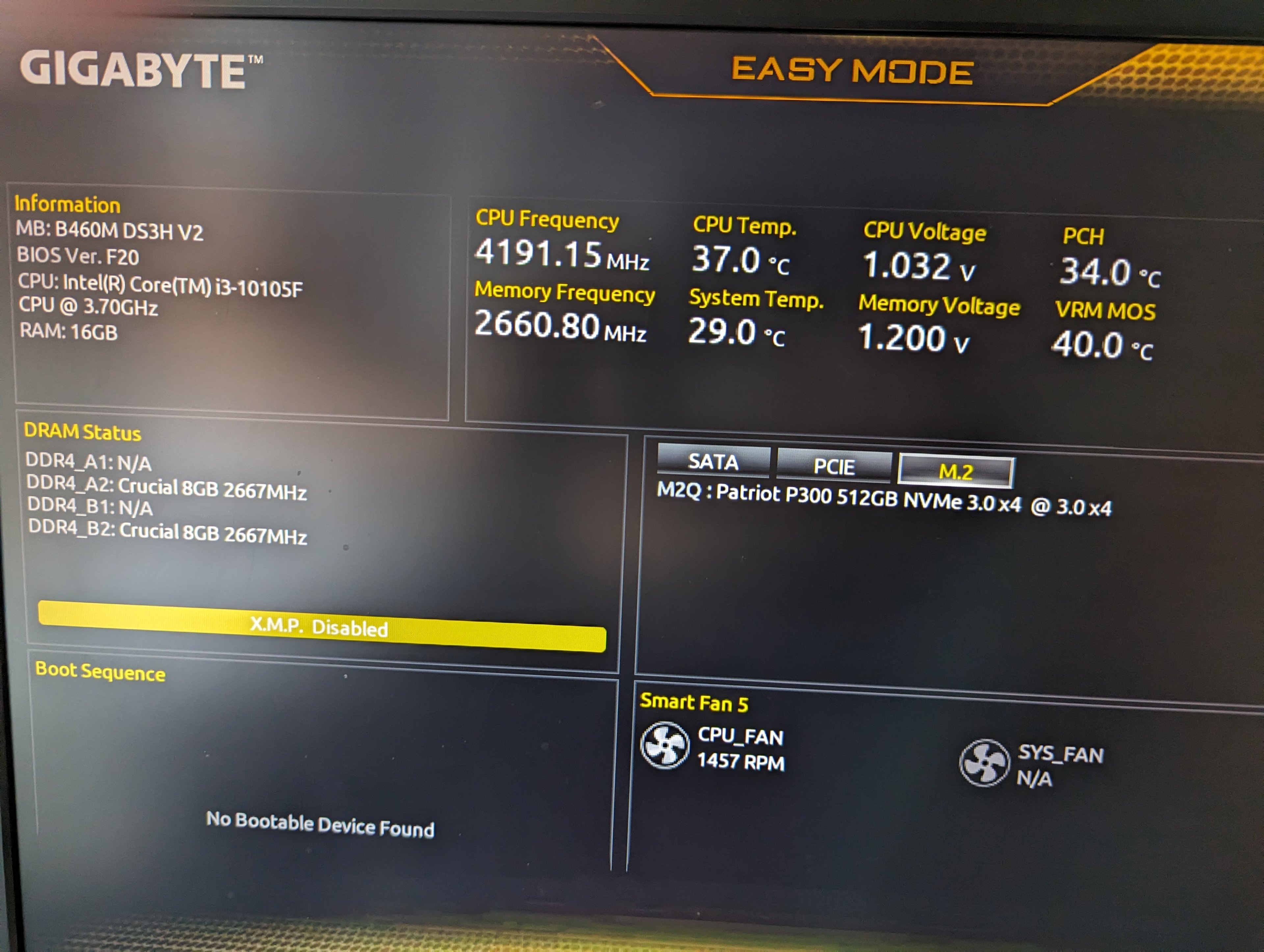

Bei einem war die selbe Reaktion wie vorhin mit beiden drinnen, bei den anderen bootet er wieder mit BIOS aber immernoch no bootable device found
Heißt: Das BIOS erkennt die SSD und HDD, findet darauf aber kein Betriebssystem, das gebootet werden kann.
Welches Betriebssystem benutzt du? Wo war das vorher installiert? Wurden im BIOS irgendwelche Einstellungen geändert (CSM)?

Wie sieht es mit CSM/Legacy aus? Ist das womöglich aktiviert?
Das die defekt sind hab ich schon befürchtet...
CSM Support ist ausgestellt

Ich habe sie schon "geerdet" rausgeschraubt und rausgenommen und auch wieder rein geschraubt und sie sollte fest drinnen sitzen, doch das hatte auch nicht viel gebracht. Ich hab ja noch meine HDD die auch fest angesteckt ist und ein Betriebssystem drauf haben sollte, doch beide werden nicht erkannt
