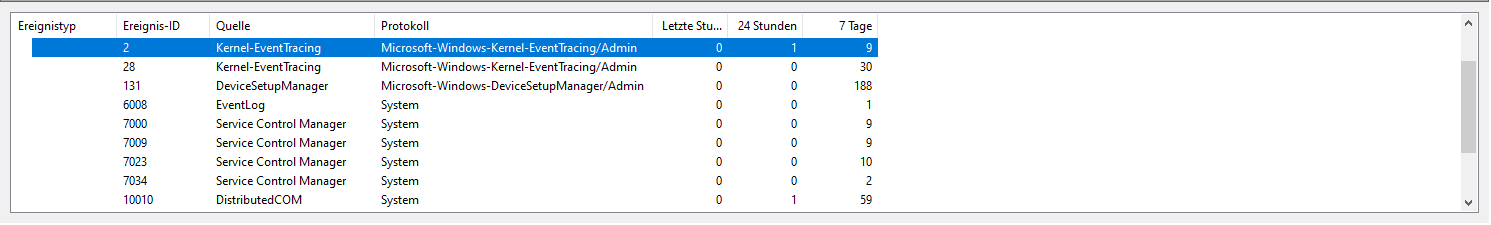

Zuverlässigkeitsüberwachung gibt mir ein paar x meist Hardwarefehler, unerwartetes Herunterfahren oder Windows wurde nicht ordnungsgemäß heruntergefahren.
Bei Energieanzeige habe ich unter kritisch 1 und unter fehler 317 in den letzten 7 tagen (beides in letzten 7 tagen) jedoch kann ich leider nicht viel damit anfangen
@Azghul0815 Falls du die Ereignis ID in energie anzeige meinst dann hab ich bei fehler einmal 2 und 28 alles andere ist 41 und höher da steht Kernel Event Tracing bei Quelle (im angehängen bild sind alle die bei Fehler stehen
