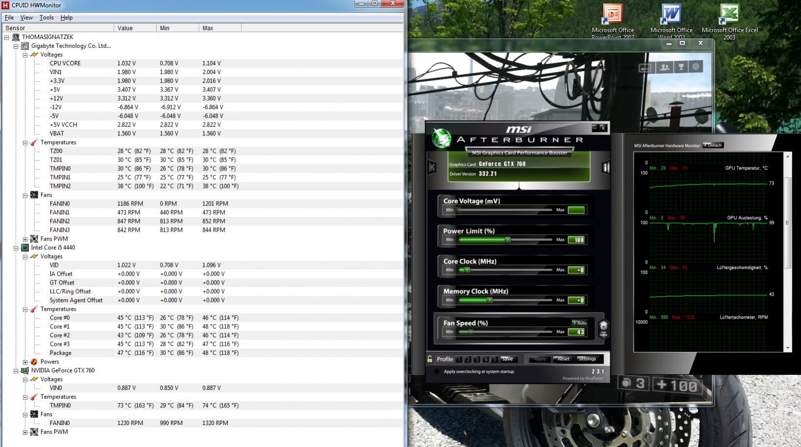

Kurz vor dem Absturz konnte ich noch folgende Messwerte auslesen:
- Ca. 250W Leistungsverbrauch des kompletten Systems
- Die CPU Temperatur lag bei etwa 50°C und die der GPU bei knapp 72 (Auslastung GPU bei 99%)
Eigentlich sind das gute Werte. Kannst du diese auch sicher bestätigen?
Ich würde mal ein CPU/GPU Benchmark (im Fenster-Modus) laufen lassen und nebenbei eine Temperaturanzeige.
Dann kannst du die Temp's solange verfolgen, bis der PC ausgeht.

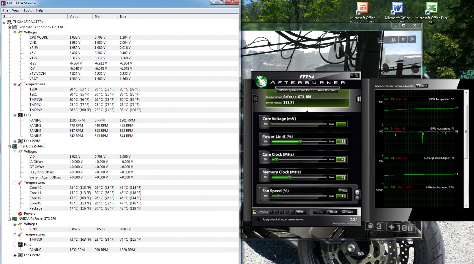

Anbei noch ein Screenshot, kurz vor dem Abschalten mit Neustart.
- Abstandshalter sind korrekt angebracht

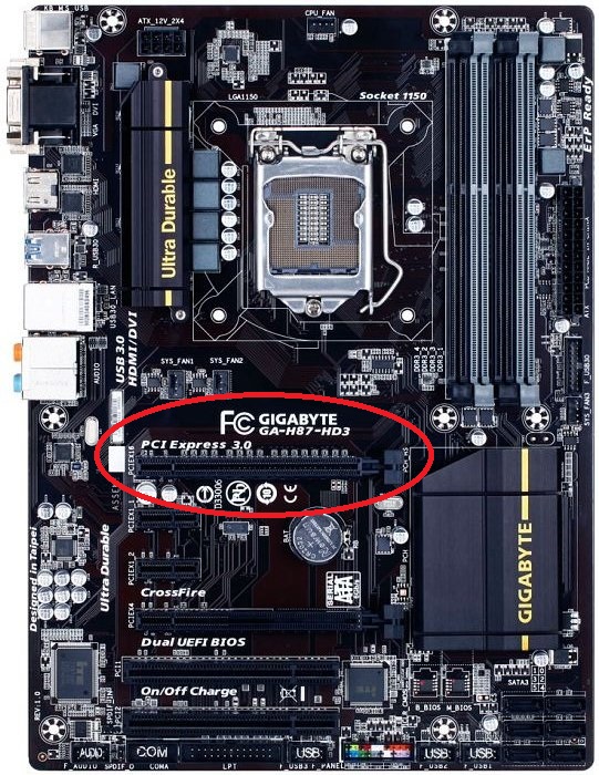

Bei mir ist die Graka im PCI Express 3.0 dran (siehe Screenshot).
Fast richtig^^ es handelt sich um die Stromanschlüsse der Grafikkarte. Die vom NT an die Graka gesteckt sind.

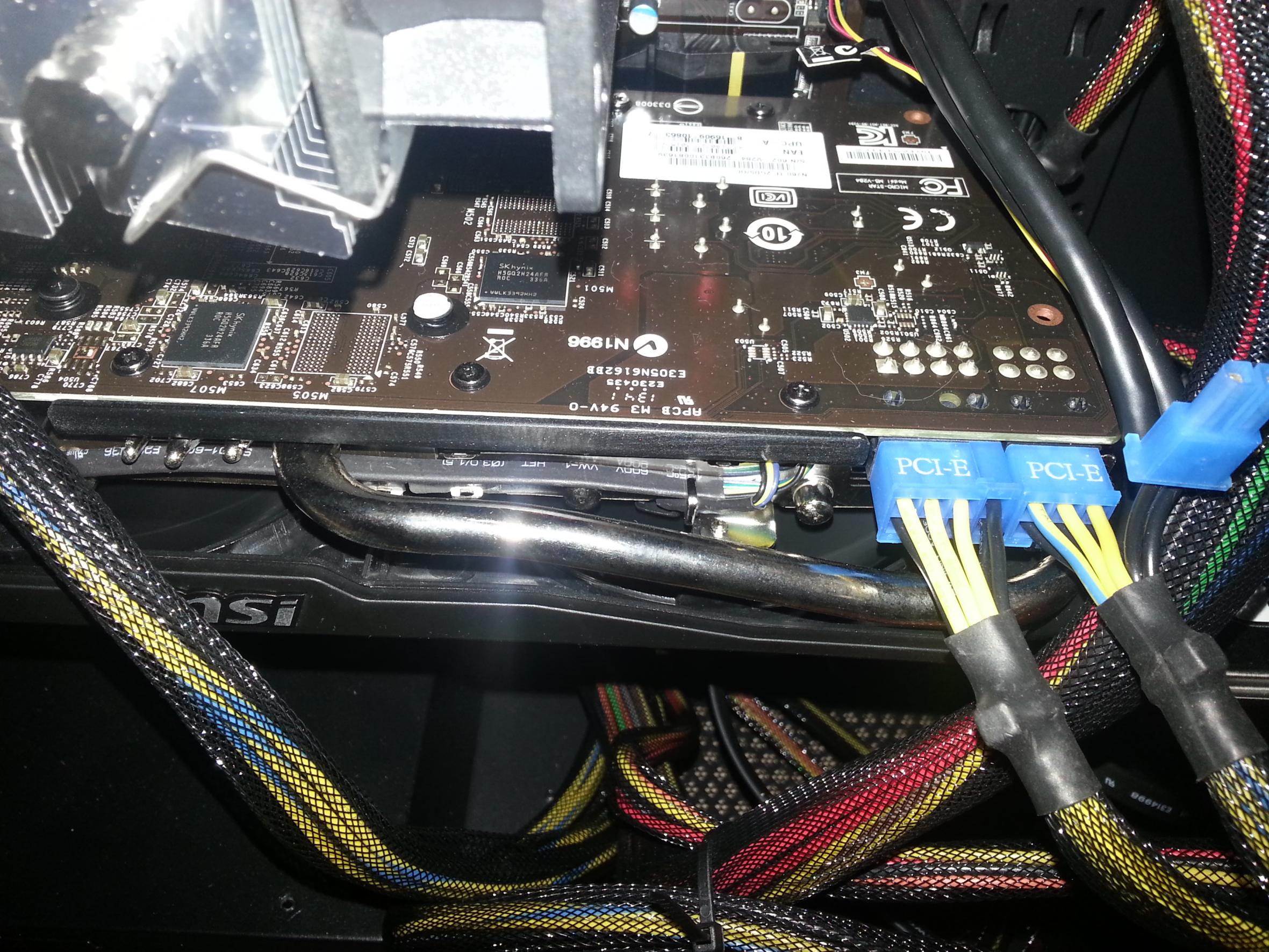

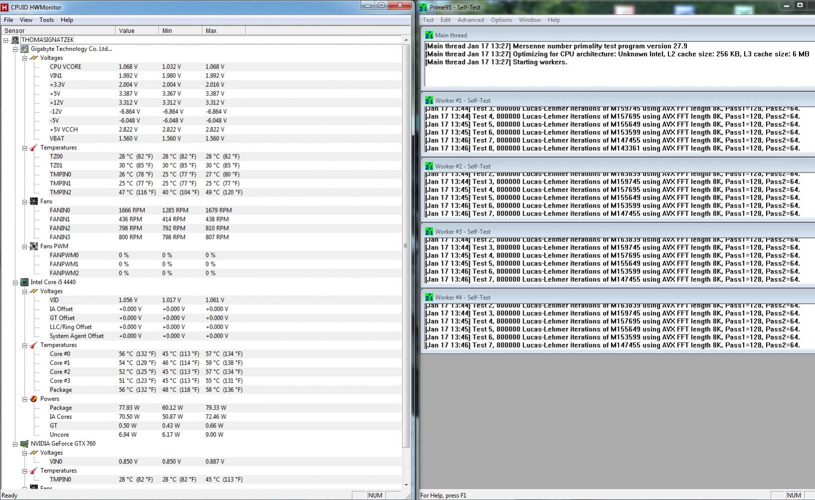

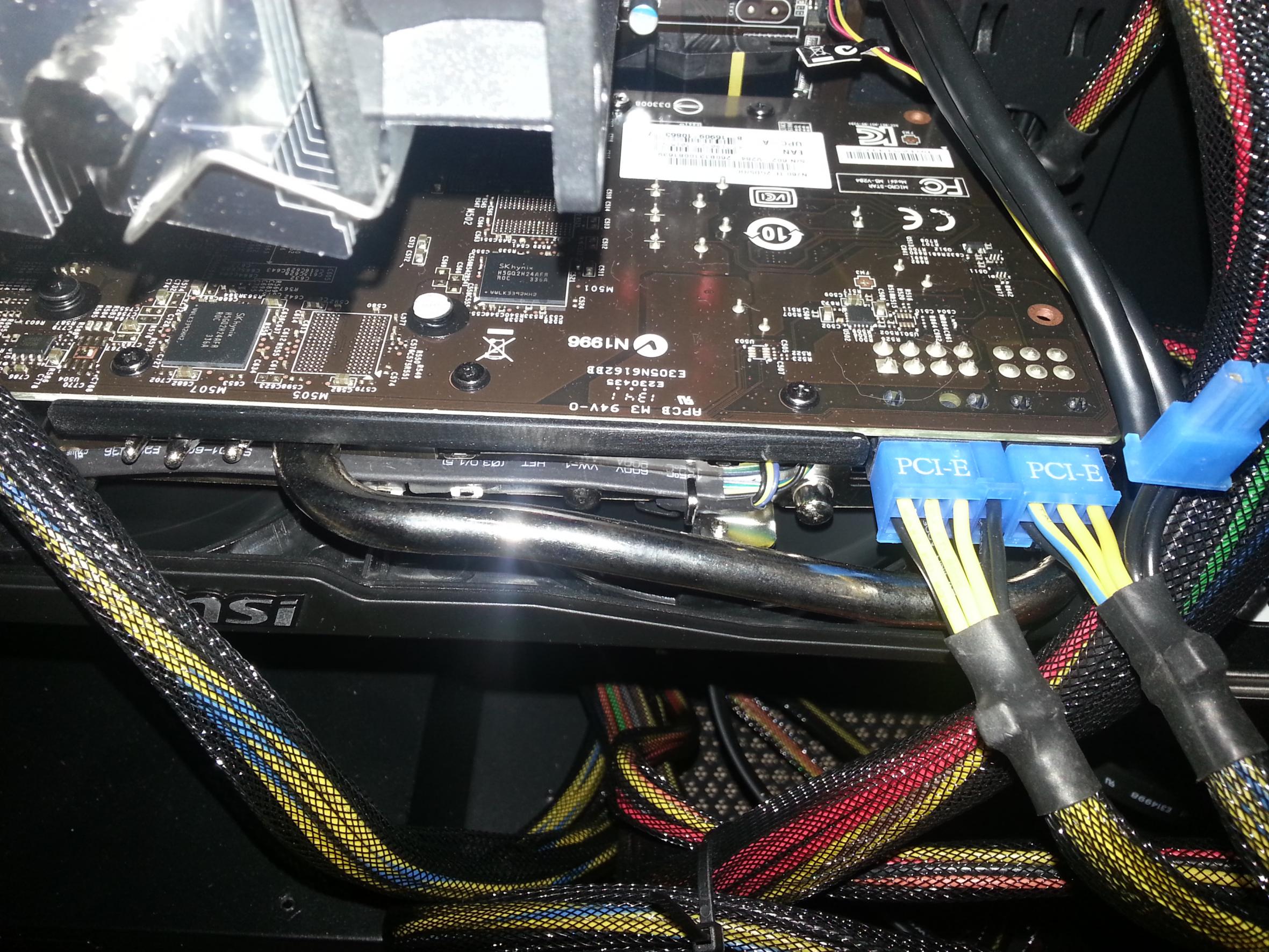

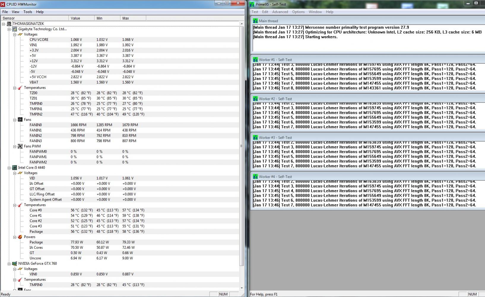

Also hier mal ein Screen, wie die Stromanschlüsse an der Graka dran sind und ein weiterer vom letzten Stand des Prime95 Benchmark.

Wenn der bei Prime den Restart macht, dann hast du die beiden Anschlüsse für die CPU nicht richtig drin (oben links auf dem Bild vom Board, das du gepostet hast) - evtl gelockert/vergessen reinzustecken/nicht ganz drin
CPU ist nicht versorgt
Würde auch im Grunde dazu passen, dass er das auch bei BF4/Benchmarks macht wenn die CPU unter Last ist
So und wo steckt das Kabel im Netzteil drin?
Habe leider kein Kabelmanagement.
Das Netzteil hat 2 PSI Express Stecker, einer mit WST8 und einer mit WST2.
Habe die beiden auch mal getauscht und BF4 gestartet (Problem ist nach wie vor vorhanden).
Moment ich dachte das System macht den Restart beim spielen und bei Benchmarks.
Bei Prime auch?
Nein, bei Prime restartet er nicht.
Ist auch alles vollkommen OK so wie es ist. Mit Prime alleine belastest du nur die CPU. Weshalb du gleichzeitig noch Furmark starten solltest(bitte nur kurz) eigentlich sollte dein Rechner wenn dann sofort abschalten.
Noch mals die Frage hast du den 8Pin ATX Stecker drauf? Der ist in der nähe der CPU.
