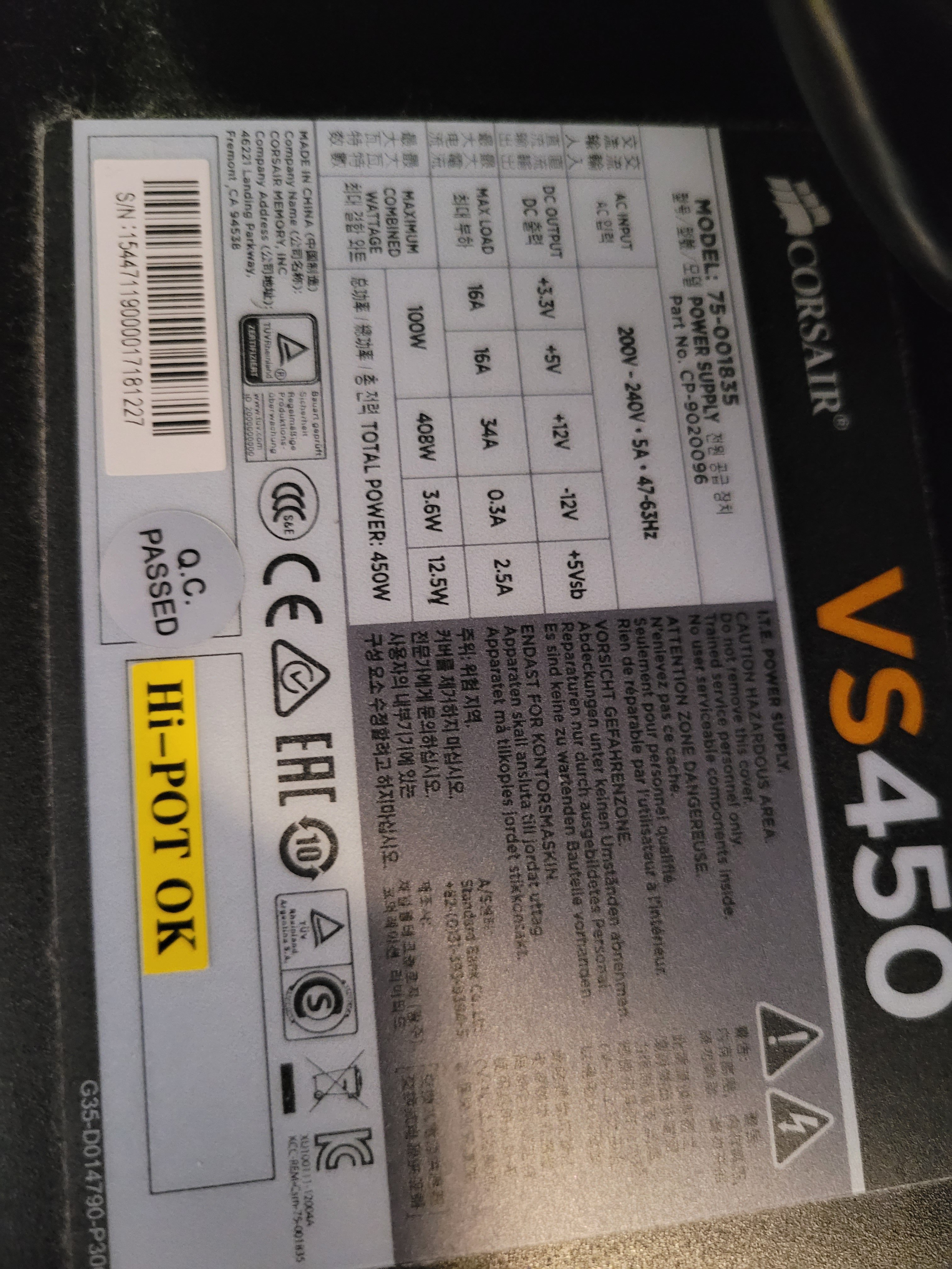

Noch ein Anzeichen auf defektes/zu schwaches Netzteil?
Wenn nur ein Kabel mit Grafikkarten Steckern aus dem Netzteil kommt und alle nötigen Stecker am Mainboard angesteckt sind... JA

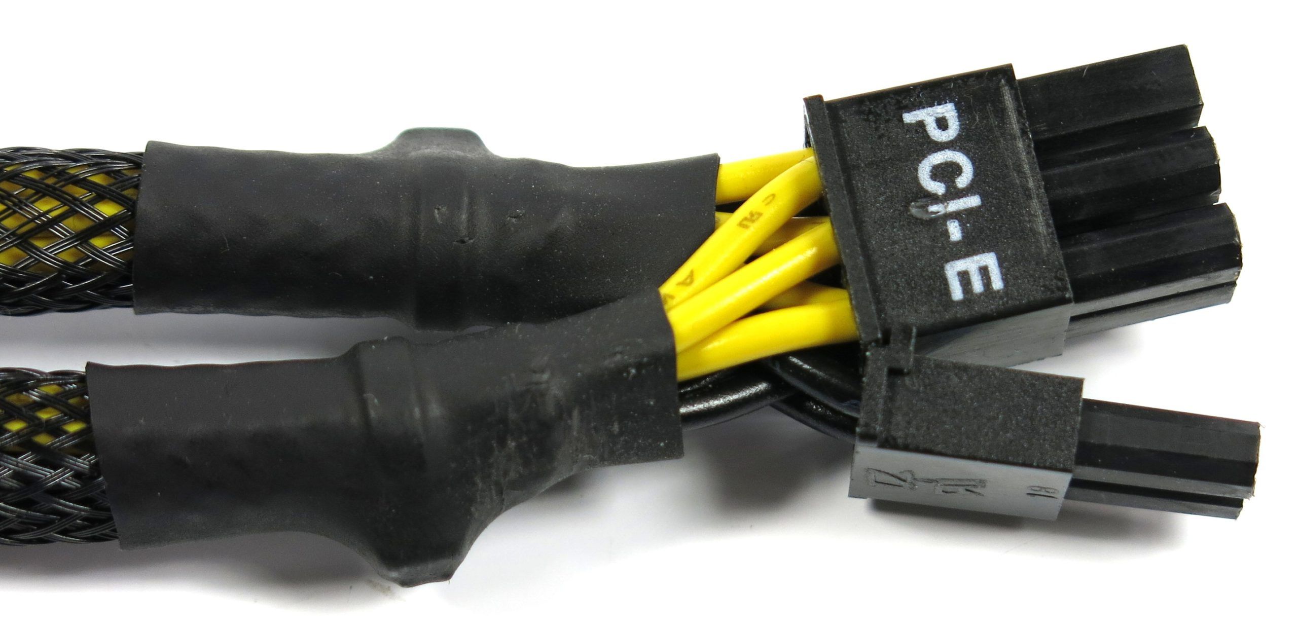

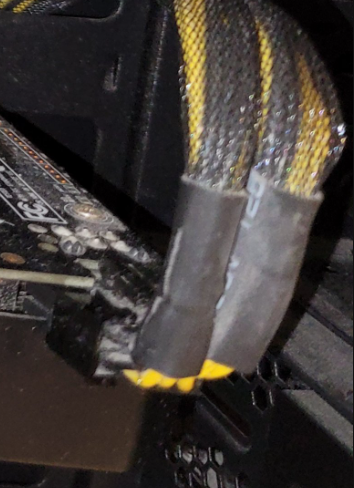

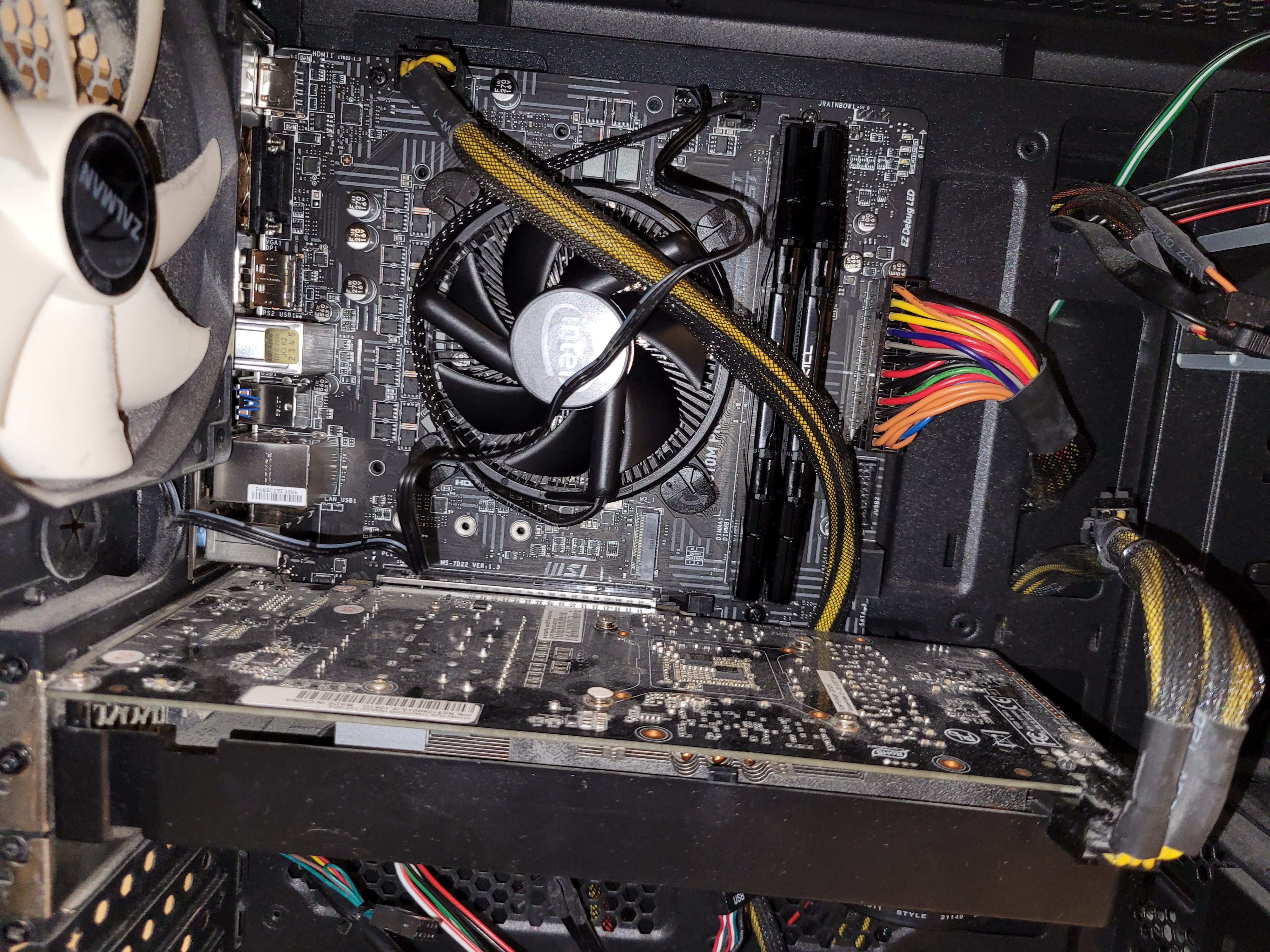

Hier die Bilder. Ich als Laie würde sagen alle Kabel sind drinne. Mir ist nur aufgefallen, dass ein 8 Pin PCI E Stecker in der Graka steckt, obwohl die Graka nur einen 6 Pin Anschluss hat. Ist aber kein Problem oder?

Nö, wenn an der Grafikkarte Stromanschluss Kontakte freibleiben, ist trotzdem was falsch.
Sieht es nicht so aus als ob der linke Stecker nicht ordentlich drinn ist?
Den Stecker oben bei der CPU auch mal checken.

wenn es ein 6/8pin ist und nicht alle 8 pins drinstecken (wie auch immer man das hinkriegen sollte) passt das.
Bei der Grafikkarte meinst wohl den 6+2 Stecker.
(2 Pins kann man vom Stecker ablösen)
das ist o.k.
Der 6 Pin stecker muss trotzdem ganz drin sein.
Auf den Bildern sieht es so aus alsob das ganze linke Kabel viel weiter raussteht als das rechte.
Sag ich ja.
Und schau mal auf das Kabel.
Das rechts scheint weiter drinnen zu sein.

Cpu Stecker sitzt. Mir ist grad aufgefallen, unter dem Netzteil ist gar kein Filter. Das NT saß 5 6 Jahre auf Metal. Wie soll der Lüfter da an Luft kommen

Check mal den linken Stecker an der Grafikkarte.
Da macht mich stutzig dass alles weiter raus steht, auch die Adern die näher an der Grafikkarte sein müssten.
(die schwarzen... ok, die müssen nicht dran sein, aber die gelben?)

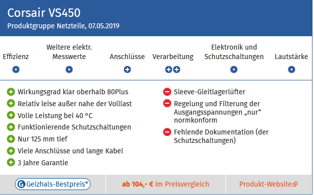

Punkt 1: Schutzschaltungen funktionieren, sind nur nicht dokumentiert.
Punkt 2: Regelung und Filterungen sind normkonform.
Punkt 3: Es wurde kein extrem hochwertiger Lüfter verbaut.
Das was hier bei - steht ist zum Vergessen.
Mich würden eher die "nur" 3 Jahre Garantie stören.
