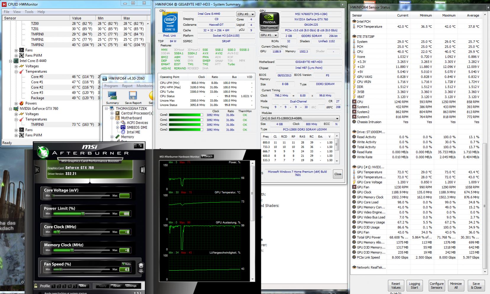

Also, anbei nochmal alle Infos von sämtlichen Tools kurz vorm Neustart (währen BF4 im Hintergrund lief).
Was ich noch festgestellt habe, es sind fast immer ziemlich genau 5 Minuten nach Spielstart...
Werde am WE mal ne Graka von nem Freund anstecken und testen.
Ergebnis teile ich euch mit.
Würd mich freuen, wenn ihr euch aber weiterhin gemeinsam mit mir den Kopf über das Problem zerbrecht ;)
Vielen Dank im Voraus!
