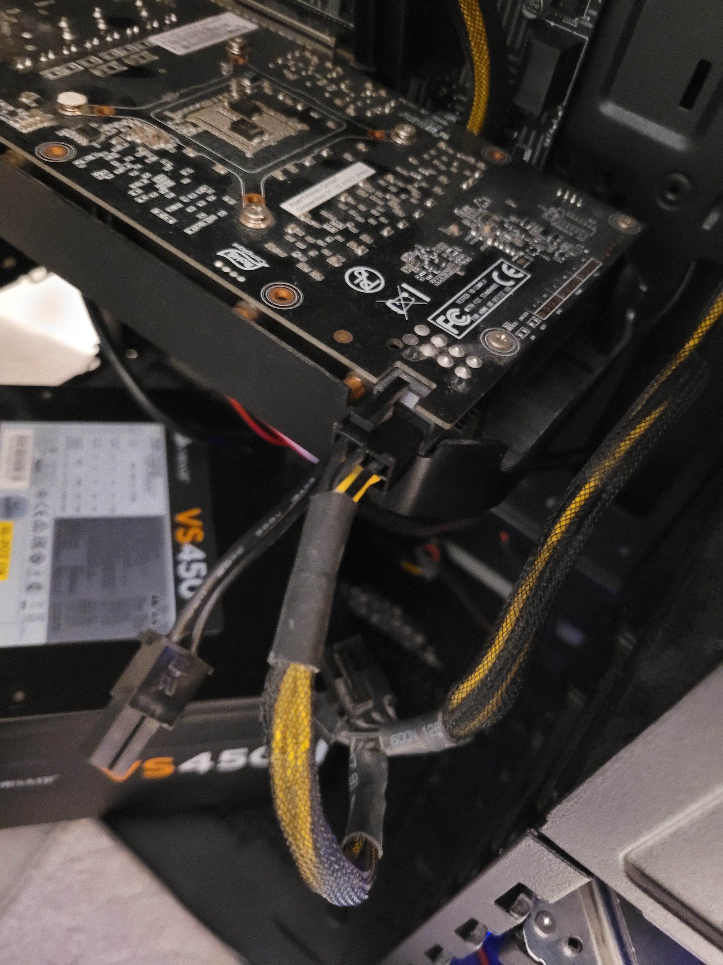

Bremer325 schrieb:Der "linke" Stecker gehört zum 2Pin Stecker, der ja nicht in die Graka kommt. Die Graka hat ja nur 6Pin
Warum steckt er dann dran und hat ein seperates Kabel, wenn das Netzteil nur Single Rail ist.
Da stimmt was nicht, das sieht doch nicht normal aus.
Aber das Netzteil stand auf Metal ohne Löcher / Mesh für Luft Zufuhr.IBISXI schrieb:Kein Filter ist auch ok.
Wäre aber eine Möglichkeit gewesen.
Check mal den linken Stecker an der Grafikkarte.
Da macht mich stutzig dass alles weiter raus steht, auch die Adern die näher an der Grafikkarte sein müssten.
(die schwarzen... ok, die müssen nicht dran sein, aber die gelben?)
Ich hab das Kabel nochmal geprüft. Es sitzt einwandfrei...
So meinst du nä? Ich versuch mal so zu zocken.IBISXI schrieb:Steck es aus und versuche das andere.
