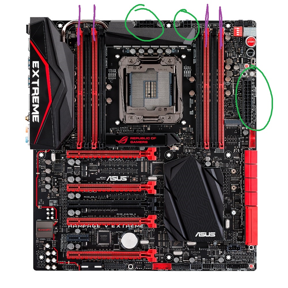

Ram-Riegel sehen nicht gut aus, so wie die eingebaut sind - Versuch mal nur die Roten Steckplätze zu verwenden ;)
Prüf doch mal ob alle Stromstecker (grüne Kreise) auch mit Strom versorgt werden.

und die stromstecker sind alle belegt, bei dem kleineren 4 pin stecker hab ich 2 zur auswahl einmal cpu -P4 und cpu -P8 das zweite ist angeschlossen.
