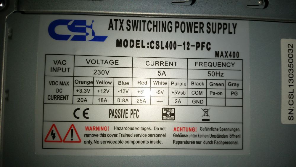

mugam schrieb:
Netzteil - genaues Modell/Typ ??
Model: CSL400-12-PFC
Weitere Details zum Netzteil: siehe Foto
@Nogrod: Das ist interessant. Das Update soll nächste woche kommen - ich hoffe es bringt was.
