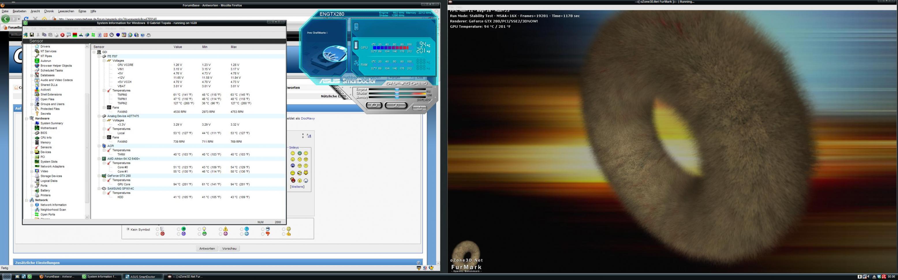

ich lass übrigens grad wieder furmark laufen...
1680 x 1050 16xMSAA...
gpu-temp bei 94 grad bei einer laufzeit von ca. 1130 sekunden
hab mal ein bild angehängt!

Also dein Netzteil ist nicht zu schwach, ich habe ein 750er und betreibe zwei gtx280 ssc. Ich würde sagen das was mit der Temperatur nicht stimmt, also bei der Graka, 95 ist nicht umbedingt zu hoch da die 280gtx bis 107 Grad warm werden können, erst dann geht da nichts mehr. Ich glaube das die Hitze sich so blöd in deinem Gehäuse verteilt das dein Chipsatz zu heiss wird, das Problem hatten schon viele gerade bei dem Board.
die temps sind bei einer auflösung 1680 x 1050 und 16xMSAA...(1130sekunden )in ordnung.
hanne wenn es ein reines hitzeproblem wäre würde die graka zurücktakten und es würde ruckeln.bei einem neustart ohne bluescreen kann nur das netzteil in frage kommen.

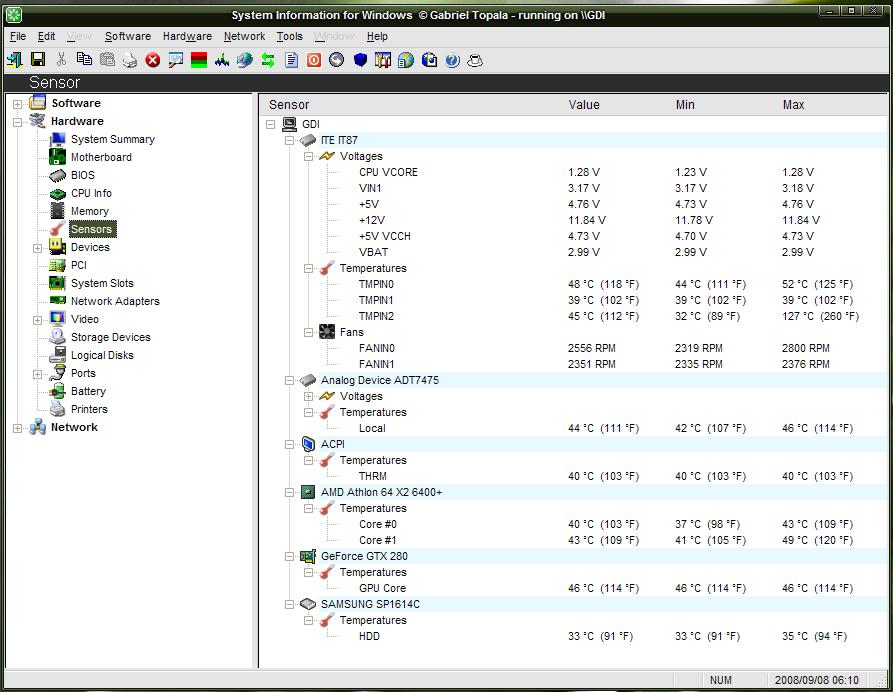

habe auch sämtliche kabel etwas durchdachter verlegt. mein system läuft nun seit ca. 60 minuten und es ist deutlich kühler. hätte nie gedacht, dass so ein frontventilator mehrere grad celcius ausmachen kann. im anhang habe ich ein bild angehängt, auf dem man die temps mal betrachten kann. möglich, dass die temps noch steigen, je länger mein sys läuft. aber die aktuellen werte sind schon etwas sympathischer. wo sollte denn die magische grenze der cpu-temp sein, so dass ich mal die wlp kontrollieren müsste?

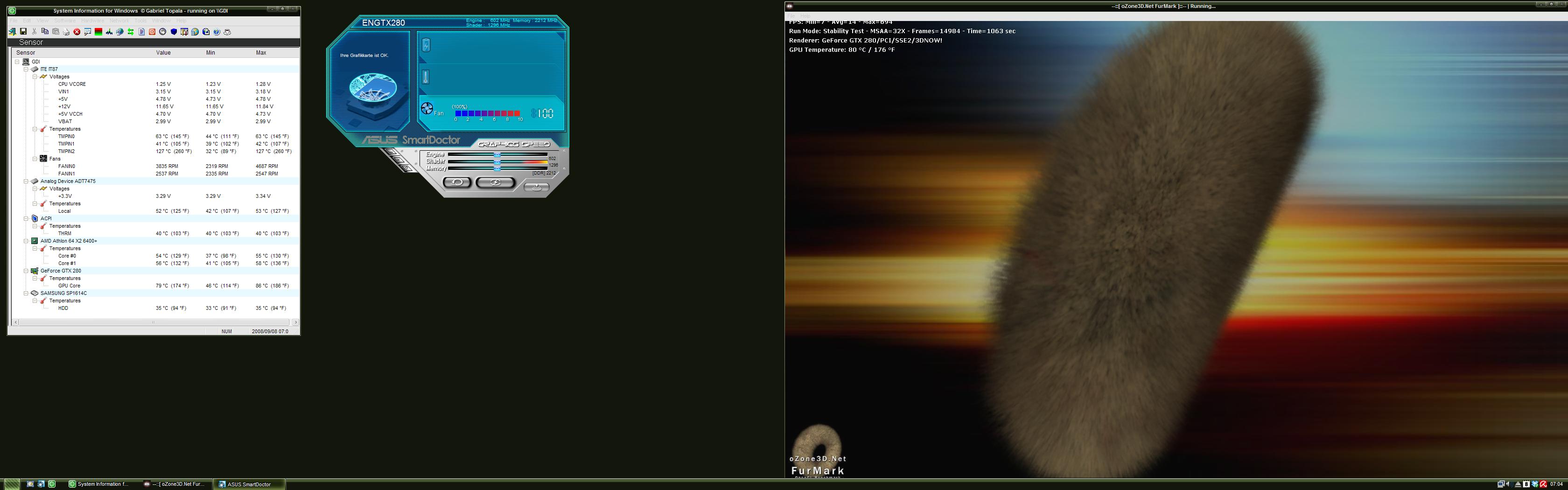

EDIT: hab eben 1063 sekundenlang mal furmark laufen lassen. auflösung 1680*1050 und 32xMSAA. die temp der grafikkarte ging nicht über 80 grad und auch der rest sollte nun in einem humanen bereicht sein. korrigiert mich, wenn ich falsch liege. auf dem bild "temp_update" hatte die grafikkarte einen spitzenwert von 86 grad, allerdings hatte ich da die lüftersteurerung anders. zum schluss ging die karte nicht über 80 grad. der lüfter der gtx280 lief immer so zwischen 75% und 100%. ich müsste jetzt mal beobachten, ob crysis und grid noch immer abstürzen. möglicheriwese hab ich das hitzeproblem jetzt im griff. und vielleicht war es nur ein hitzeproblem. hatte nämlich auch nen bluescreen und das is ja ein indiz für überhitzung. vielleicht habe ich doch glück und kann bei meinem netzteil bleiben. ich werde heute mal viel crysis und grid laufen lassen... nach dem furmark-test fiel auch die CPU-temp wieder auf 39-40 grad und hält sich. boar bei ca. 40 grad. sieht jetzt alles viel besser aus als vorher. so ein frontventilator bringts ganz schön.
EDIT 2: hab eben mal so ca. 40 min. crysis gespielt. in einer auflösung von 1680*1050, full detail und 8x AA. zudem habe ich die karte eben mal übertaktet auf engine 669mhz (standard 602mhz), shader 1457mhz (standard 1296mhz) und memory 2428mhz (standard 2212mhz). nur mal so zu, schauen obs probelem geben würde... die karte hatte in den 40 minuten ne spitzentemperatur von 70 grad, meine cpu 1 55 grad und cpu2 58 grad, das mainboard schlug mit 54 grad zu buche... diese werte hatte ich sonst im idle, bevor ich das kühlsystem optimiert hab. ich will keine voreiligen schlüsse ziehen, aber ich glaube, dass diese ganze sache ein hitzeproblem war... oder was meinte ihr??? auch mein netzteil hatte bisher keine abstürze mehr... werde heute aber noch mehr testen!

unter Last sind die jetzigen CPU Temperaturen OK

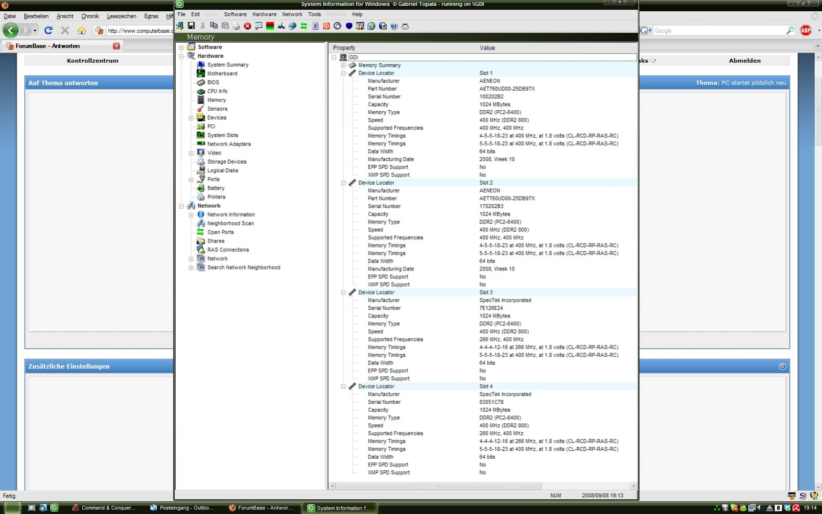

RAM sollte bei DUAL-CHANNEL in DIMM-A1 und DIMM-B1 gesteckt sein - oder alle vier und dann möglichst vom gleichen Hersteller und Timing -
ah interessant mit dem bios... ich hab 1302 drauf....
gut und das mit der GRAKA schenk ich mir^^
ram läuft im dualchannel.... 4 x 1 GB und jeweils 2 die gleichen... ähnliche timings
