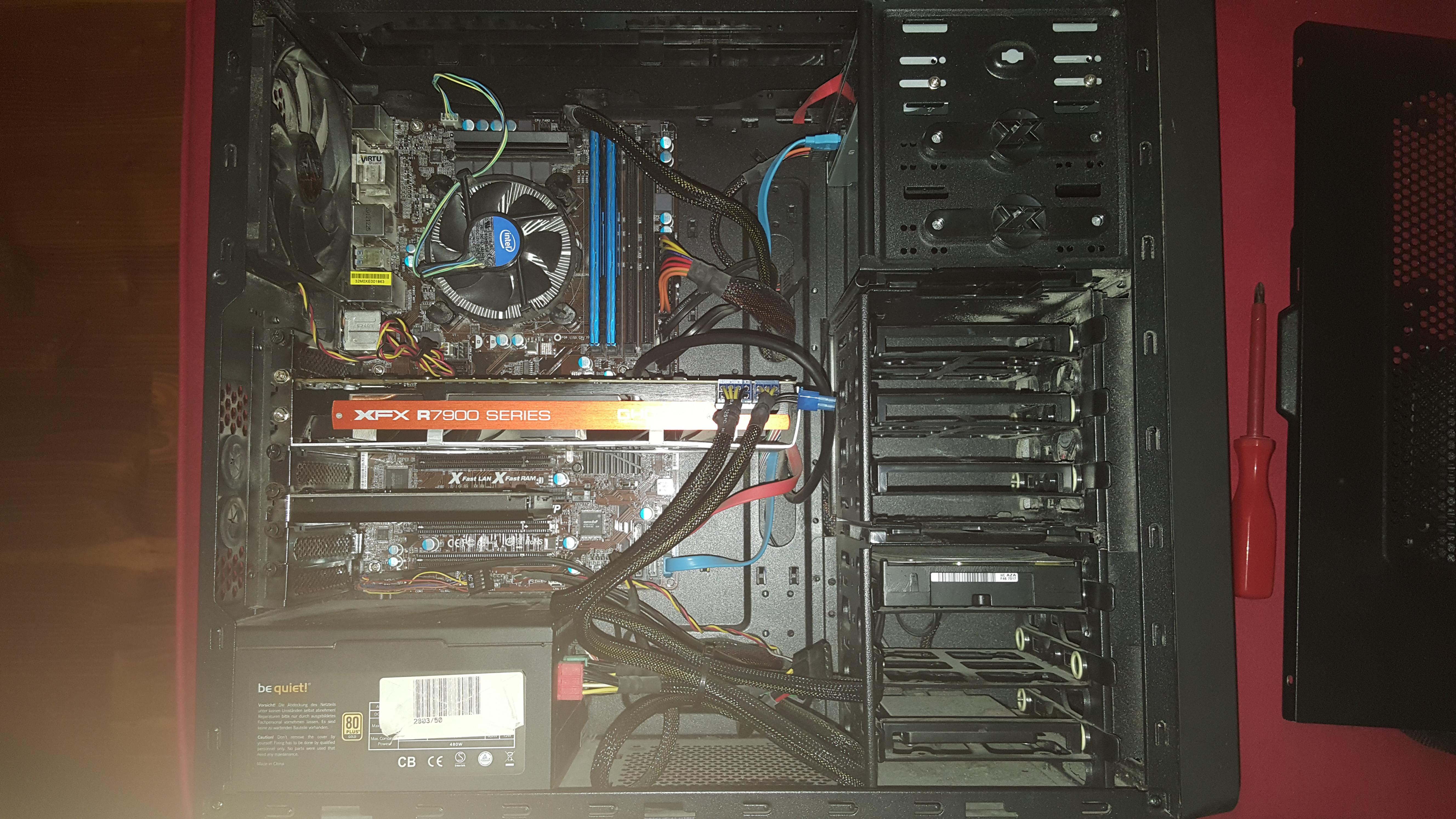

Hier ein Bild vom Innenleben:

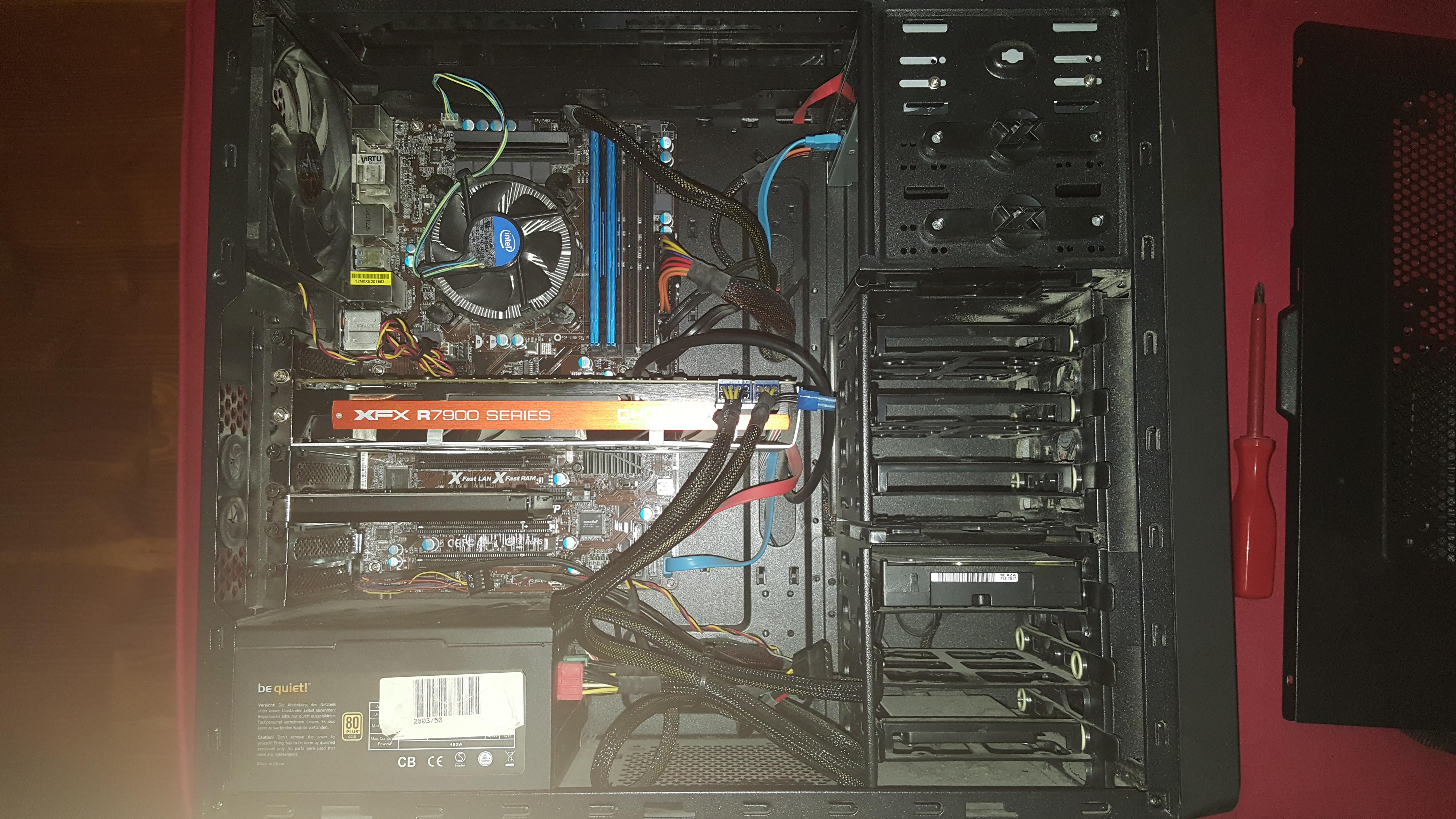

Die Mail hast du auch nicht mehr? - bei genug guten Bildern können wir uns das meiste selbst zusammen reimen...
Hat zwar erst mal nichts mit deinem Problem zu tun, aber die Ramriegel stecken falsch, falls Dualchannel gewünscht. ;)
Bißchen viel Staub, oder? Und der boxed Lüfter ist nun auch nicht das gelbe vom Ei.;)
Das war mal so der erste Eindruck. Leider sieht man da die Mobo Bezeichnung nicht.

Von PC Hardware verstehe ich, wie man evtl. schon gemerkt hat nur wenig. Deswegen hab ich mir den damals auch zusammenbauen lassen. Wie müssten die Ramriegel stecken?

1&3 bzw 2&4 von Linhs aus.

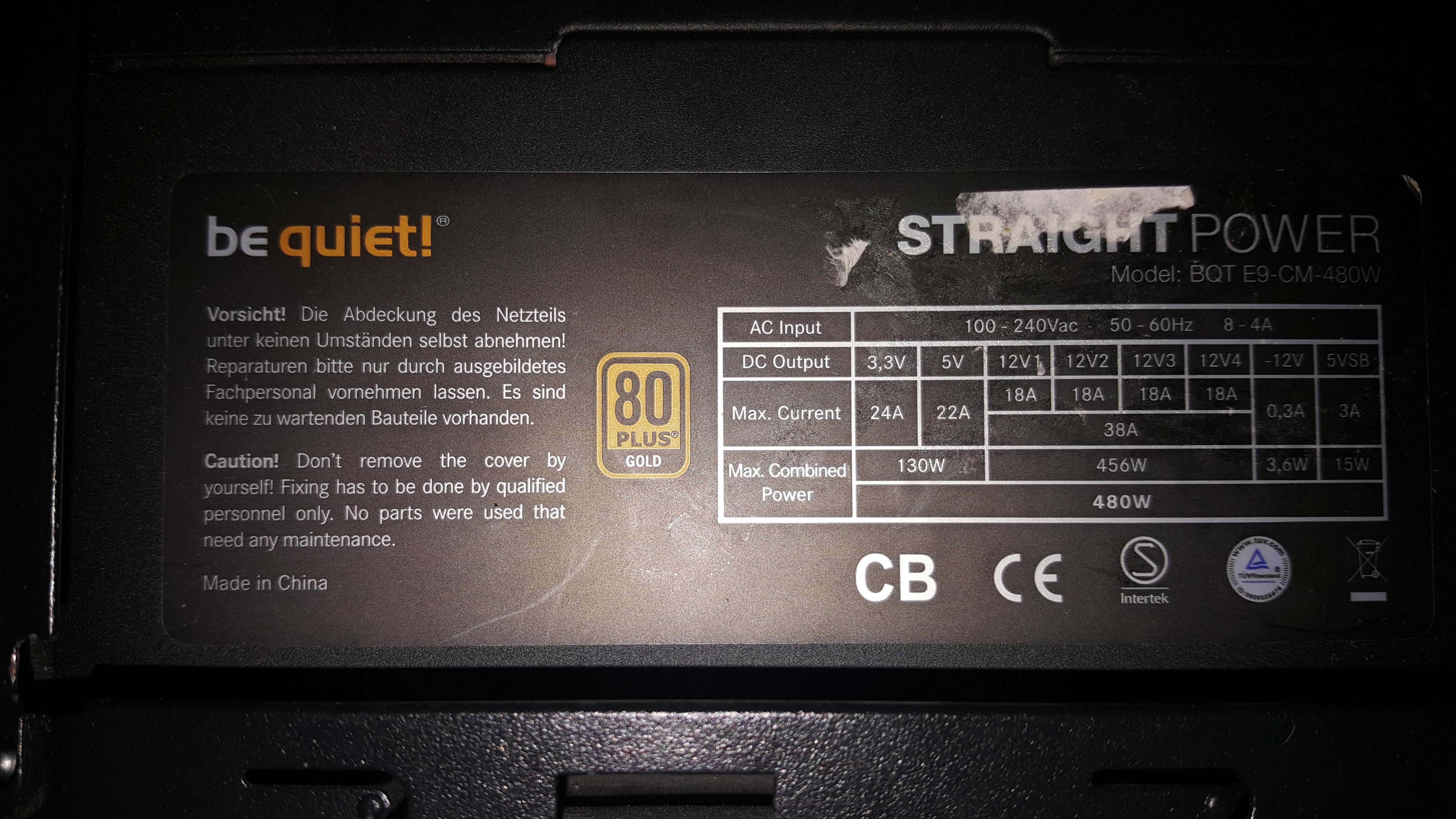

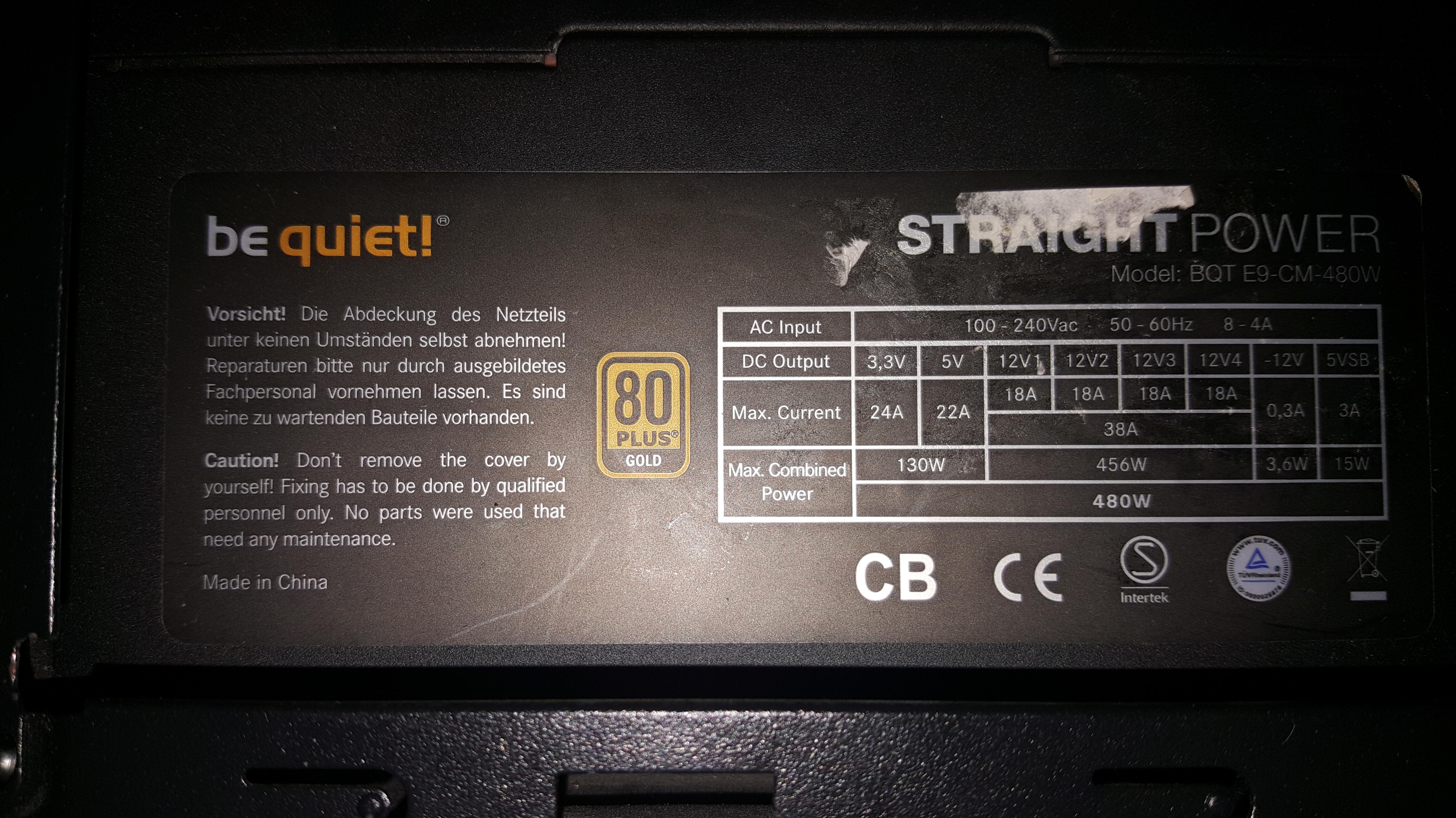

Beim Netzteil wäre es noch fein die Baureihe mit Leistung zu erfahren. Aber irgenein Schwachmaat hat da genau den Barcode draufgeklebt. :freak:
Edit:
Leistung sind 480W, ok gesehen, aber die Baureihe fehlt noch.
Es gab da von BQ Baureihen, die nicht so prickelnd waren.
NT hat 480W - an sich schon OK. Genaue Bezeichnung wäre natürlich nicht schlecht.
Kann ja eine optische Täuschung sein, aber wenn ich so das Stromkabel vom CPU Lüfter anschaue, dann läuft das verdammt eng an den Lüfterblättern entlang. Geht das da auch alles schön freigängig?

Die Kabel waren vor meinen Ein- und Ausbaumaßnahmen besser verleget, das sollte nicht das Problem sein.
Um das mal ein bißchen aufzudröseln.
Ein Sata Kabel geht zum optischen Laufwerk, ein weiteres zu der SSD, aber welches Kabel zur HDD?
Das Kabel kommt von unten, da ist ein extra Kabelschacht über das auch der 2. Gehäuselüfter der darüber sitzt angeschlossen ist

Ich sehe zwar das schwarze Kabel hinten an der HDD, aber nirgends an den Sataports. Kann sein, dass das durch die Stromkabel verdeckt ist.
Edit:
Und wenn du da dann eh schon zugegen bist, dann stecke einen RAM Riegel in B1, dann stimmt da auch wieder (A1 und B1);)
