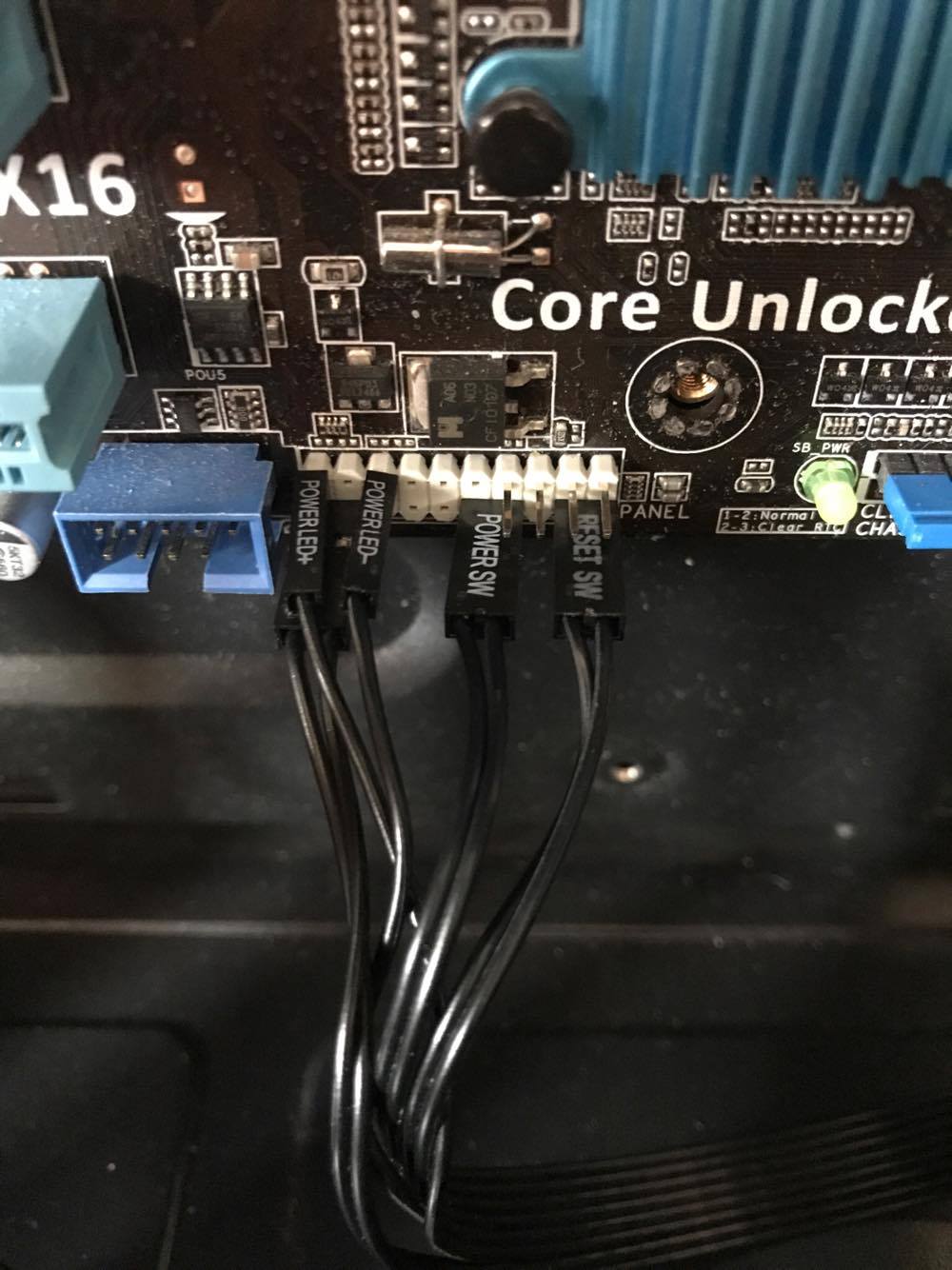

hab heute den PC eines alten Freundes bekommen der ihn nach einem Ausbau & danach wieder Einbau nicht mehr funktioniert.
Habe soeben die "Nullmethode" mal probiert , also alles ab außer CPU drin und Power Switch ans Board. Funktioniert nicht.
Danach hab ich das Netzteil mal versucht zu überbrücken um zu sehen ob es noch funktioniert , der Lüfter vom Netzteil fängt schnell an zu drehen und wird dann immer langsamer. Denke das Netzteil sollte noch in Ordnung sein.
Nun komme ich ohne Hilfe nicht mehr weiter , ich weiß nicht wo das Problem liegt , denn die Status LED am Mainboard leuchtet Grün?.
In den Anhang pack ich mal ein Foto davon wie ich den Power-Switch etc ans Gehäuse angeschlossen habe.
Ich bezweifle das es am Gehäuseschalter liegt , der hat vorher noch funktioniert und es ist auch kein Kabel gerissen/abgeknickt.

hast mal ohne schalter , mit einem Schraubendreher das Board gebrückt zum an schalten?
Pin Belegungen des Schalters nochmals geprüft?

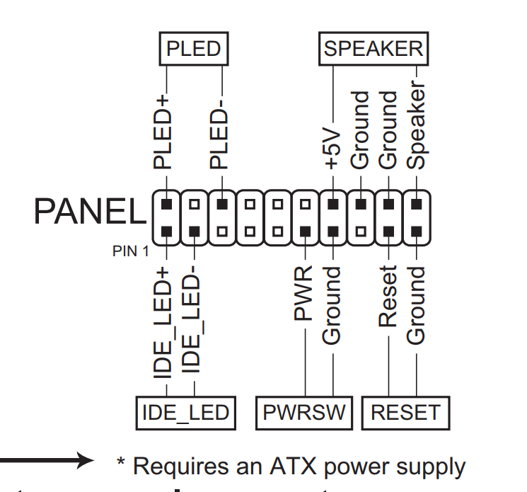

Edit: aufgrund des Bildes, liege ich richtig der Annahme, dass es sich um ein AMD Phenom II /Athlon II auf AM3 Sockel handelt mit einem ASUS M5A78L-M Board? Dennoch, eine genaue Auflistung wäre hilfreich.
Falls ja, ich glaube du musst den PWR-Switch 180° drehen.

Hab den PWR-Switch jetzt mal um 180° gedreht , alles bleibt trotzdem aus.
Kannst du mir vielleicht mal genau markieren wo ich mit dem Schraubenzieher dran muss?
Einfach die beiden Pins auf denen der PWR-Switch drauf war (siehe oben Bild) mal kurz (1sec oder so) mit einem Schraubendreher (am besten Flach Schraubenzieher) verbinden und schauen ob was passiert.
