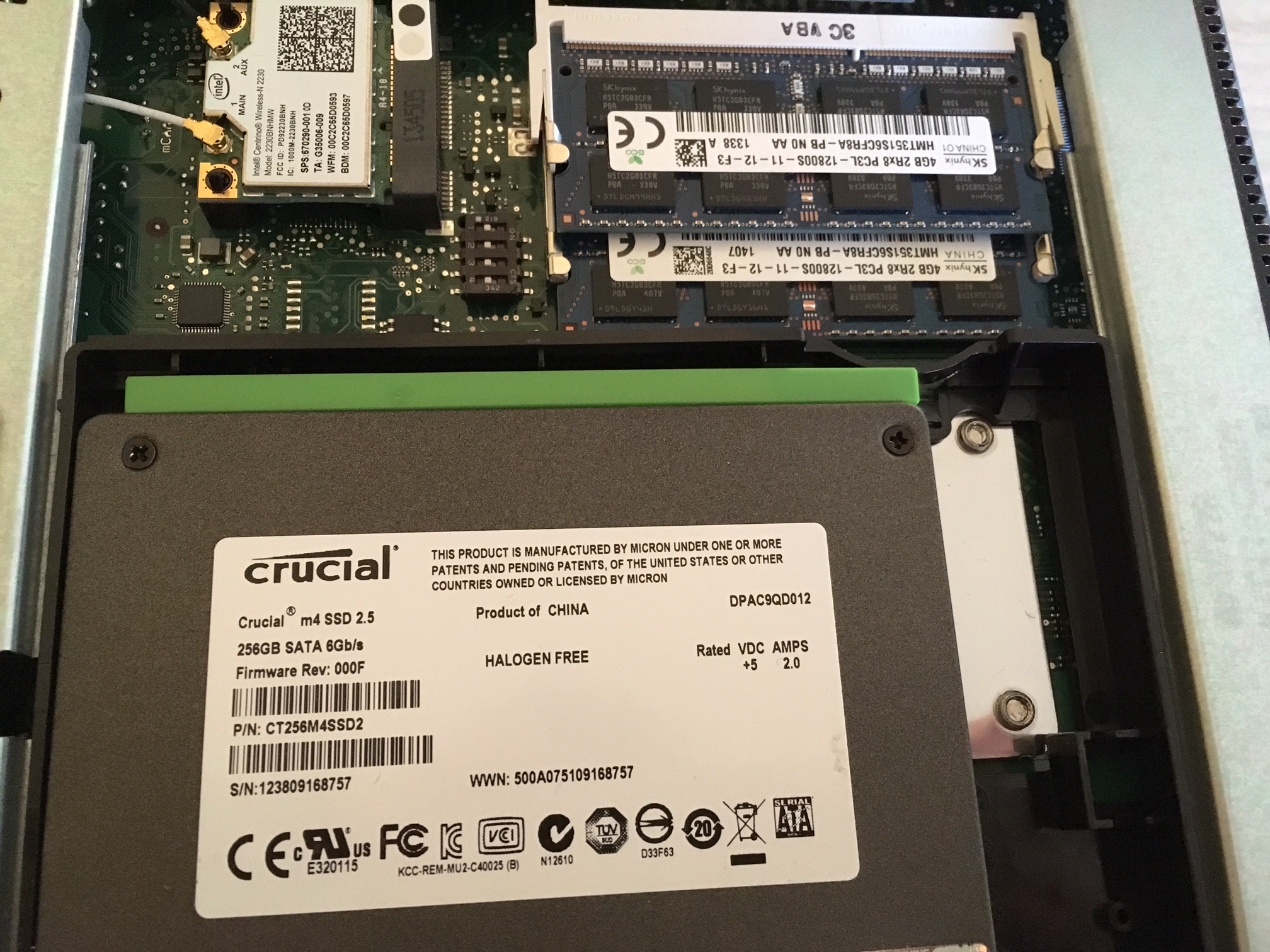

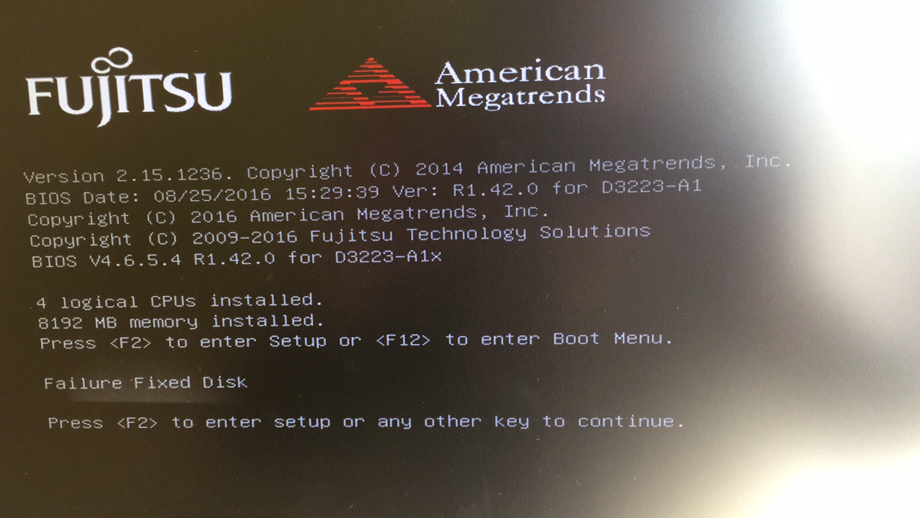

Hi Leute,
​ich habe heute mehrmals folgendes Bild erhalten. Kann es sein, dass meine SSD den Geist aufgibt?
​BIOS ist auf dem neuesten Stand. Das kommt aber immer nur manchmal. Heute kam es schon 3x hintereinander, jetzt klappt es wieder prima. Hatte das vor 2 Monaten schon mal, bis heute trat es nicht mehr auf.
​Kann dann eine SSD kaputt sein, wenn das so sporadisch auftritt?

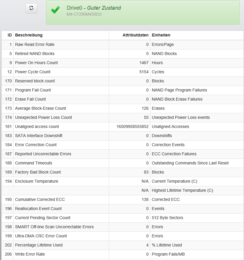

​S.M.A.R.T Werte über das SSD-Tool von Crucial sagt, es sei alles in Ordnung:
​Kann jemand etwas dazu sagen?

Was passiert denn, wenn du einfach den Continue-Befehl ausführst?

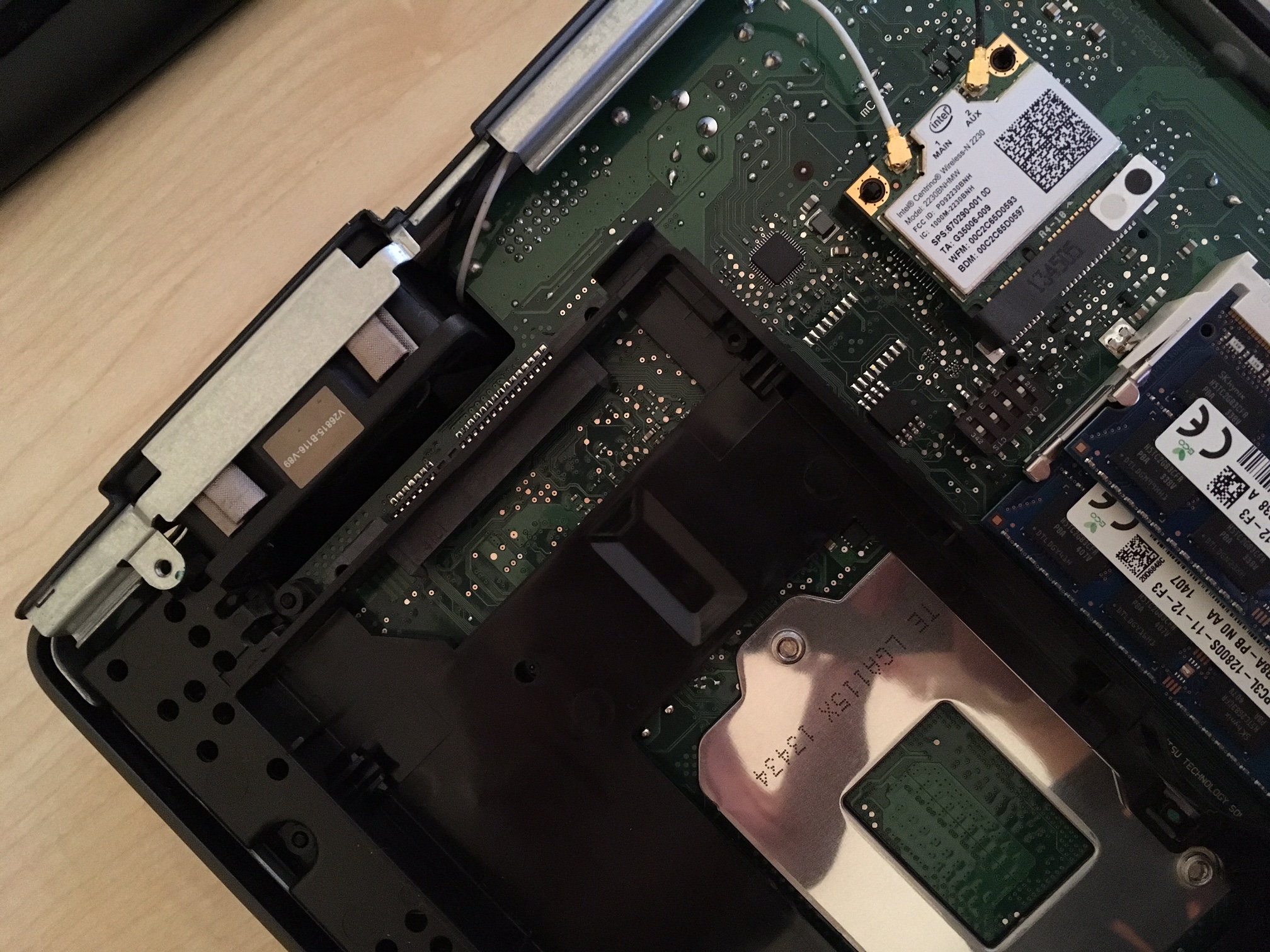

Ist ein kleiner Mini-PC, da gibt es keine weiteren Steckplätze und der SATA-Platz ist direkt verlötet auf dem Board (siehe Bild). Ist ein Fujitsu Esprimo Q520 und gerade einmal 2,5 Jahre alt (und gerade aus der Gewährleitung raus).
​Dann startet Windows 10 sofort ganz normal als wäre nichts passiert und alles in Butter.
Nein, die Werte sind in Ordnung.

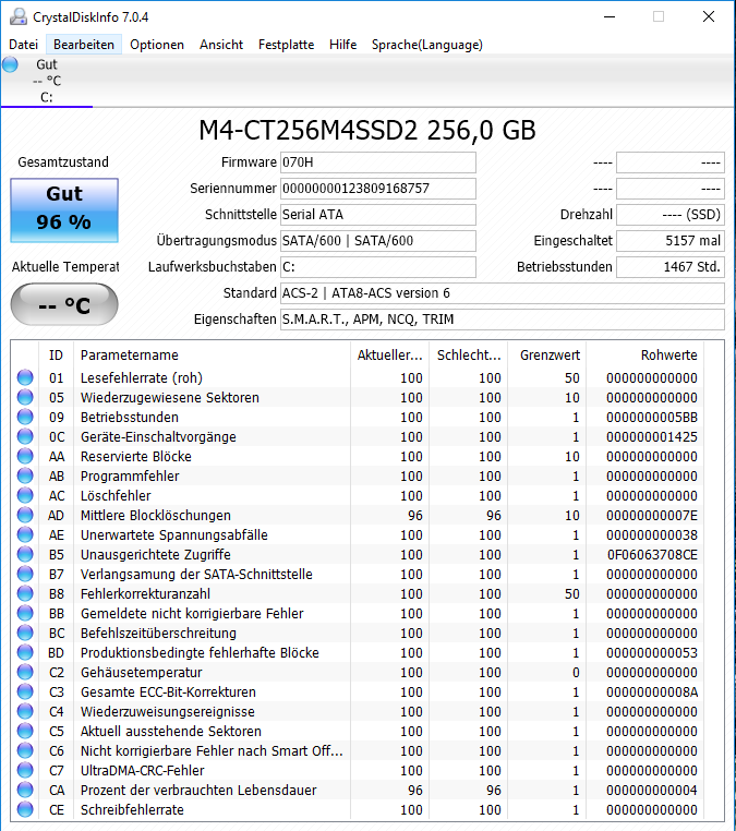

Es zeigt aber leider nicht die Aktuellen, Schlechtesten und die Grenzwerte an. Poste doch bitte mal den Screenshot von CrystalDiskInfo für die SSD und ggf. vorhandene weitere HDDs/SSDs, ziehe aber bitte das Fenster soweit auf, dass alle Attribute und auch die Rohwerte vollständig sichtbar sind.
mw197 schrieb:
Wird es die SSD sein, die da eine Macke hat oder vielleicht der Controller?
Entweder ist bei einer der Platten der Aktuell oder Schlechteste Wert auf oder unter den Grenzwert gefallen, was bei einiger SSDs leider schon ab Werk so ist, oder die S.M.A.R.T. Prüfung im BIOS kann eben nicht mit den SSD klarkommen, z.B. weil diese keine rpm melden und oft bestimmte Attribute nicht haben die alle HDDs besitzen. Die Screenshots von CDI sollten hoffentlich Aufklärung geben.
Okay, hier einmal alle Werte. Sieht wirklich ganz okay aus.
