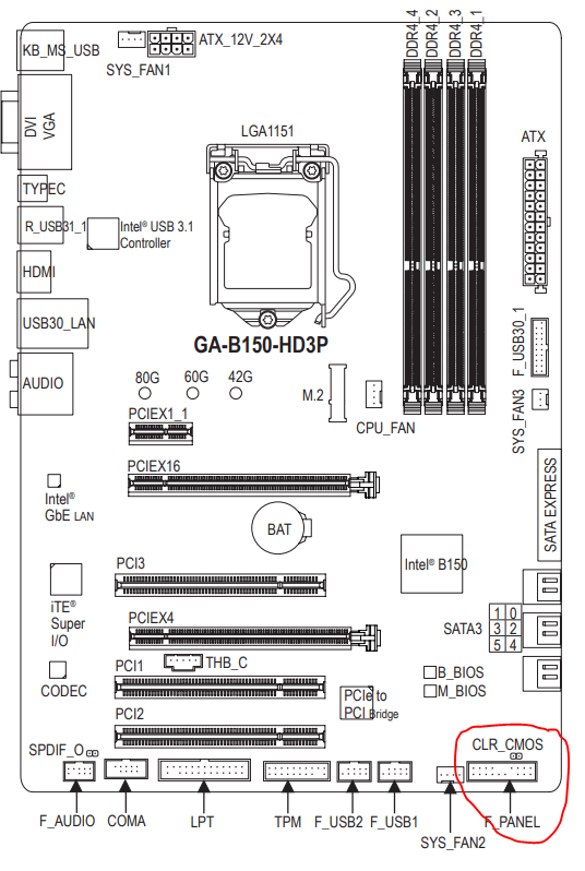

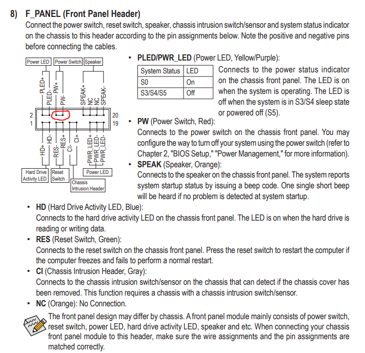

Falls du probieren möchtest den PC ohne den Gehäuse-Startknopf zu starten gehst du wie folgt vor:
1. Du schraubst deinen PC auf
2. Du suchst das F_Panel (im Bild markiert)
3. Du ziehst den Powerswitch Stecker vom Mainboard
4. Du holst dir nen schraubenzieher oder irgendwas anderes leitfähiges und überbrückst die 2 Powerswitch-Pins (im Bild markiert)
Falls der Gehäuseknopf kaputt sein sollte, sollte der PC mit dieser Methode trotzdem normal starten
Ja Problem noch aktuell und mit der Methode startet der PC leider auch nicht, also wohl Mainboard oder Netzteil oder?
